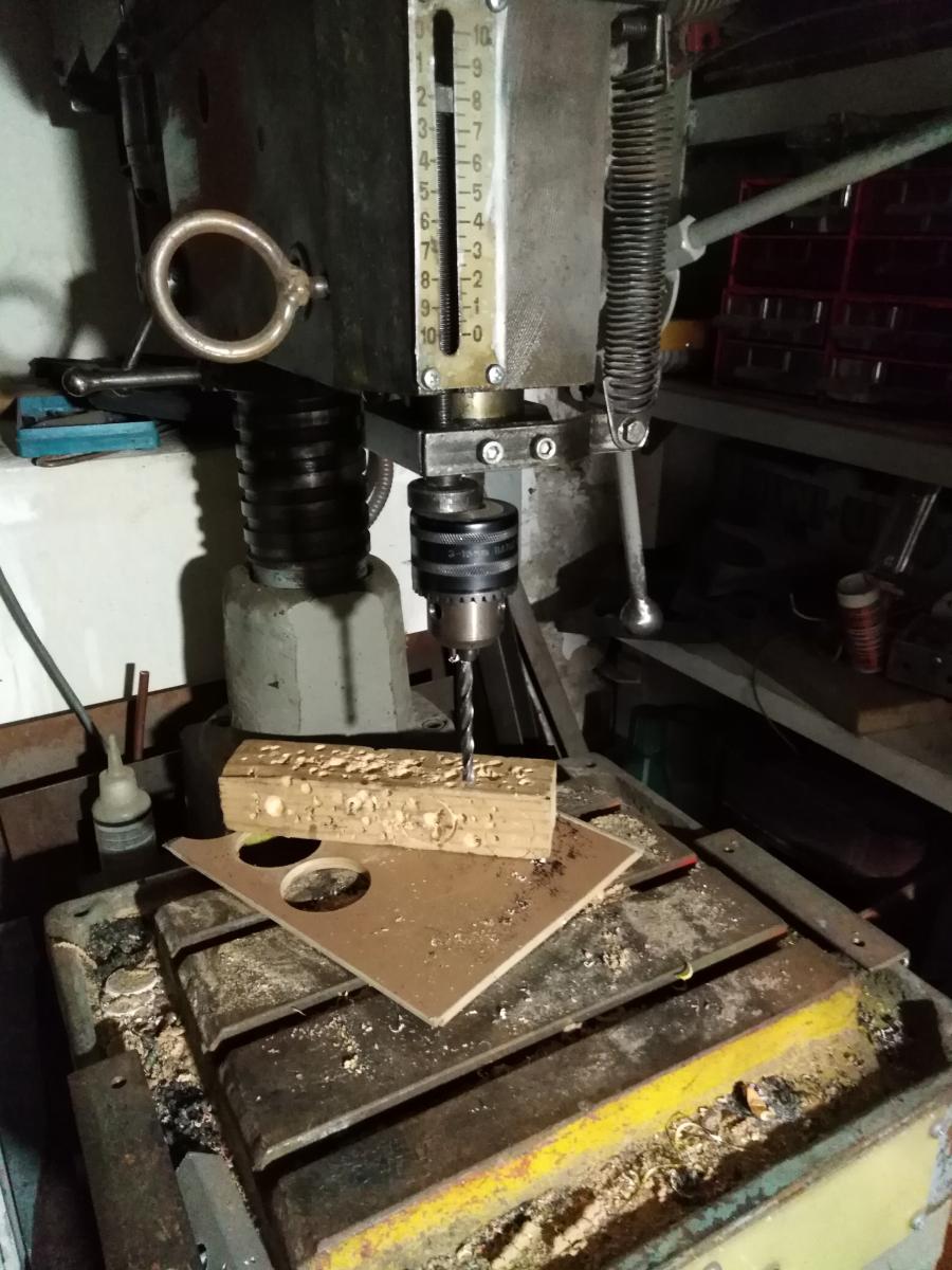

Эту ЭЛЕКТРОСВЕРЛИЛКУ, как написано на шильдике лучше всего пристроить на станину - типа такой.
Вложение 12415
тогда и руки не оторвёт, если конечно заготовку руками не держать, а закрепить перед сверлением.

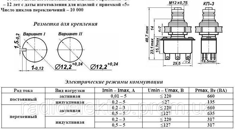

Я ставил кнопку вместо выключателя. Когда клинет сверло отпускаешь кнопку. дрель по инерции проварачивается на 1/4 оборота. руки целы.
И удлинитель рукояти сильно выручаетВложение 0Вложение 12416Вложение 0Вложение 0Вложение 12417Вложение 12418
