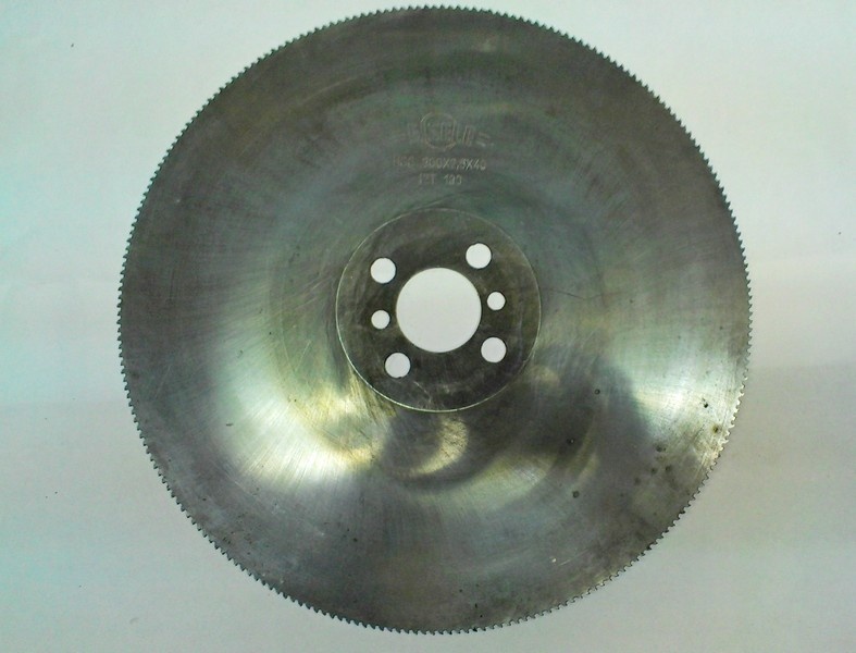

Для того что резало правильно под углом нужно чтоб диск начинал резать с верхней плоскости , а не с угла , как это сделано изначально . И больше ничего . Но для этого надо переставить упор в нужное место и подварить снизу пару лишних гаек для крепежа .
Вот и все
