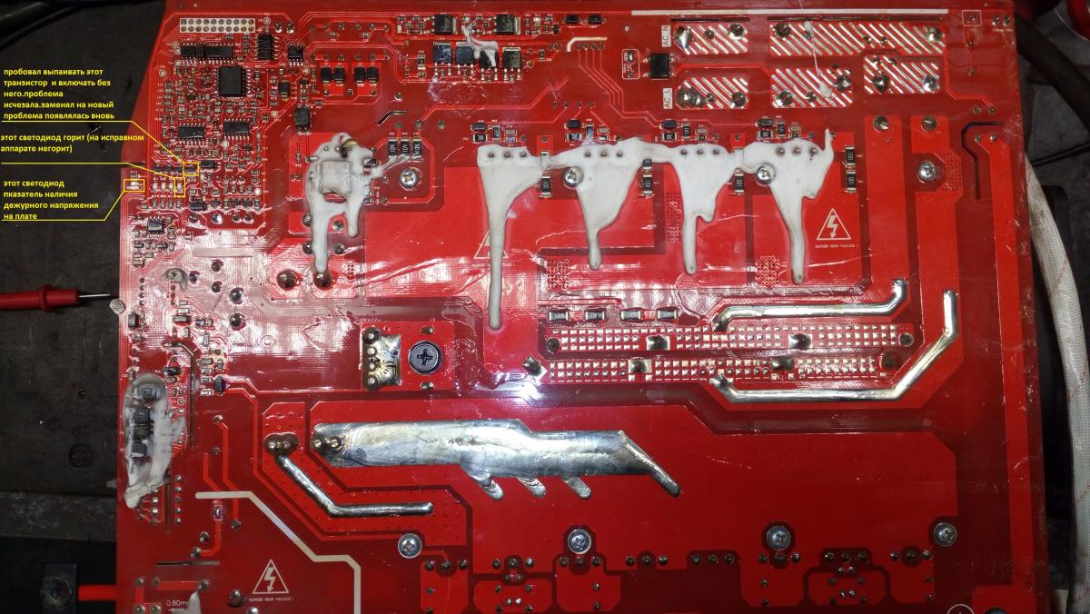

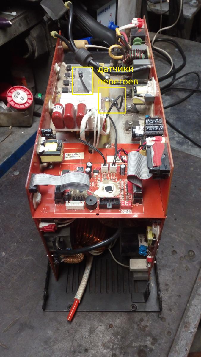

Знания не инженера ,но базовые есть.
На выходе выпрямителя 310в есть.
Питание управления 15в есть ,на выходе 60в есть
Заметил на плате выпрямителя есть светодиоды 5шт
Один отвечает за наличие питание он горит. Рядом стоят четыре в ряд , на исправном они не горят. На проблемном горит первый справа.
