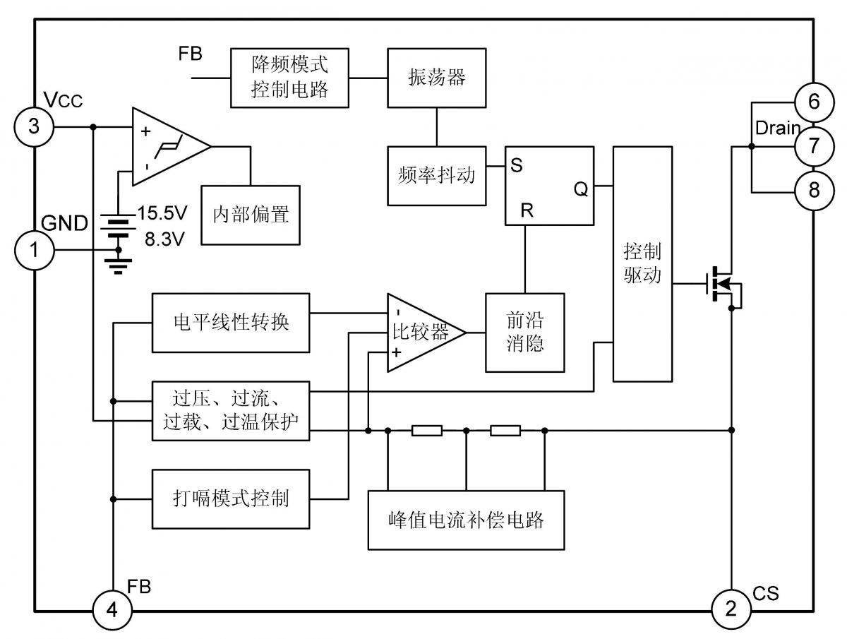

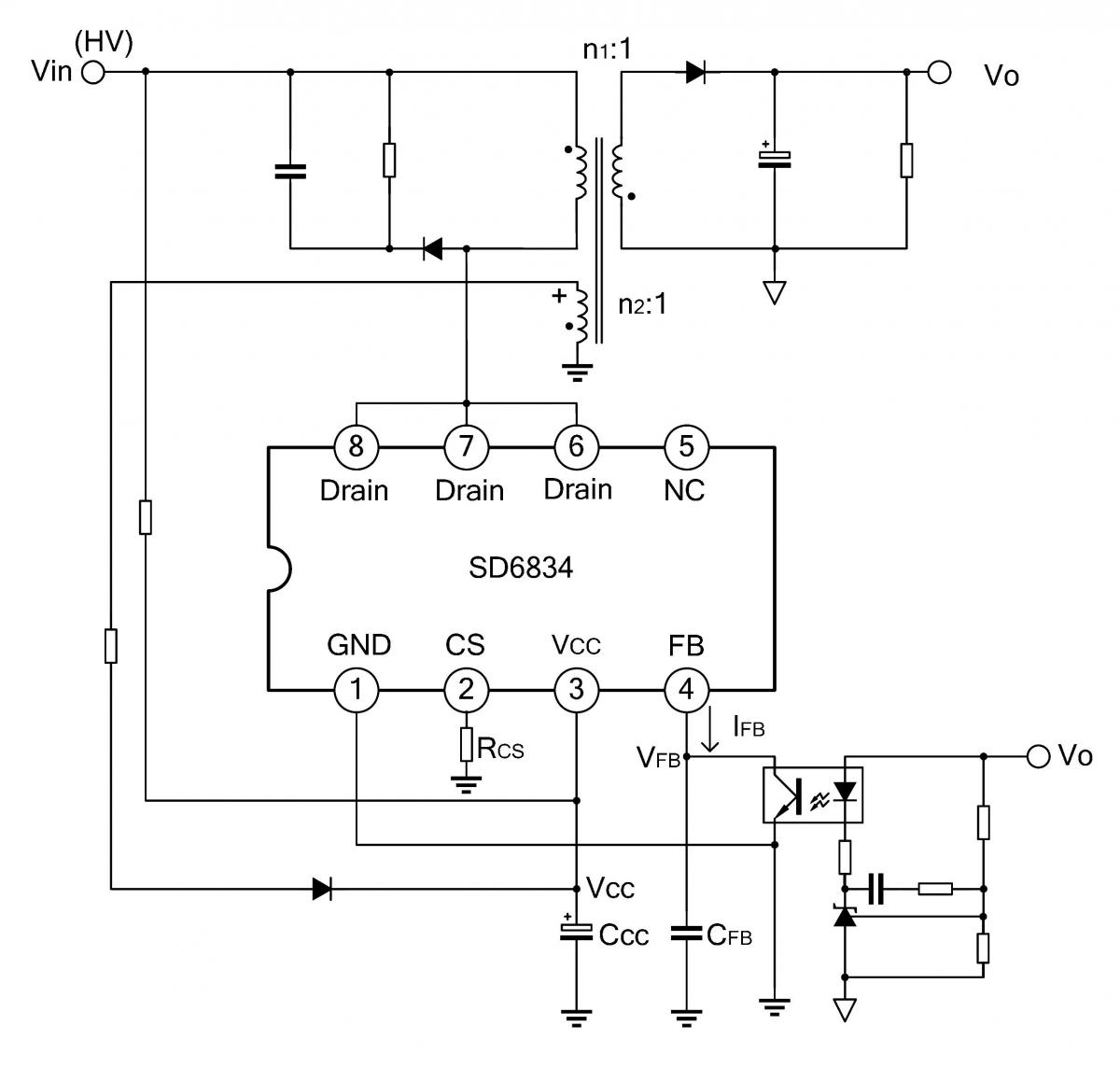

Вот из даташита
Вложение 9787
Вложение 9788
Только в даташите распиновка внутренней структуры не совпадает с типовой схемой включения. Китайцы...
Китайцы... - а что поделаешь, хоть что то - чем ничего.
