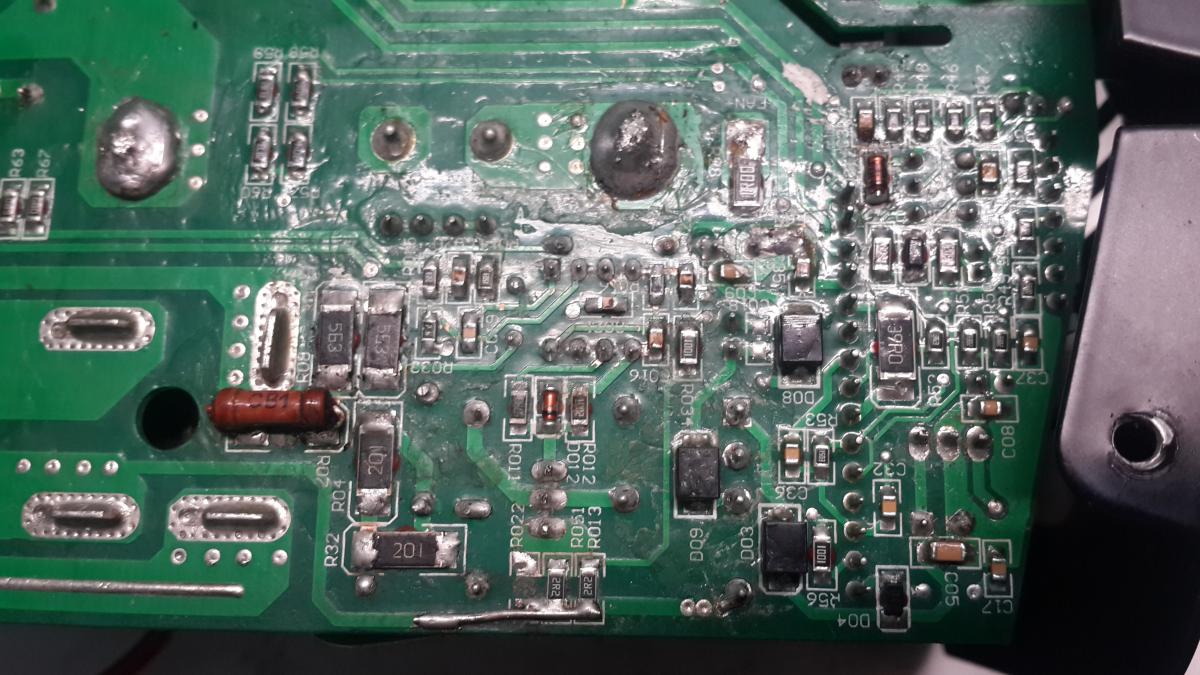

Какое напряжение между высоковольтной обмоткой(вход +310в,мерять на самом выводе),и минусом(-310в)?В разных режимах нагрузки.Какие детали были паяны до вас(укажите их позиционые номера)?
И сделайте фото противоположной стороны(с подсветкой).Сделайте замер питания шим(3842),в разных режимах.
Определил сегодня такую штуку,при работе на баласт амперметр на выходе показывает 60А и происходит отключение сварочника.U при нагрузке на выходе 7.5в.Питание шимки при етом режиме падает до 12в,а при отключении падает до10в.Выше 60А всё работает U шимки 15.75в
По даташиту 10в происходит отключение шимки,а что садит напряжение непойму.Может по корпусу шото пробило?на фото обозначил место где была перегоревшая дорожка и оплавлен вывод конденсатора 4,7нано 600в я кандёр заменил.Мерял вчера транс дижурки сопротивление обмотки высокой 2.5Ома.

(оплавлен вывод конденсатора 4,7нано 600в я кандёр заменил ) - а диод в этой цепи??? заменой.
1)Замерить напряжение между входом высоковольтной обмотки и землей(в разных режимах).2)Сделать фото с противоположной стороны(освещенное).
