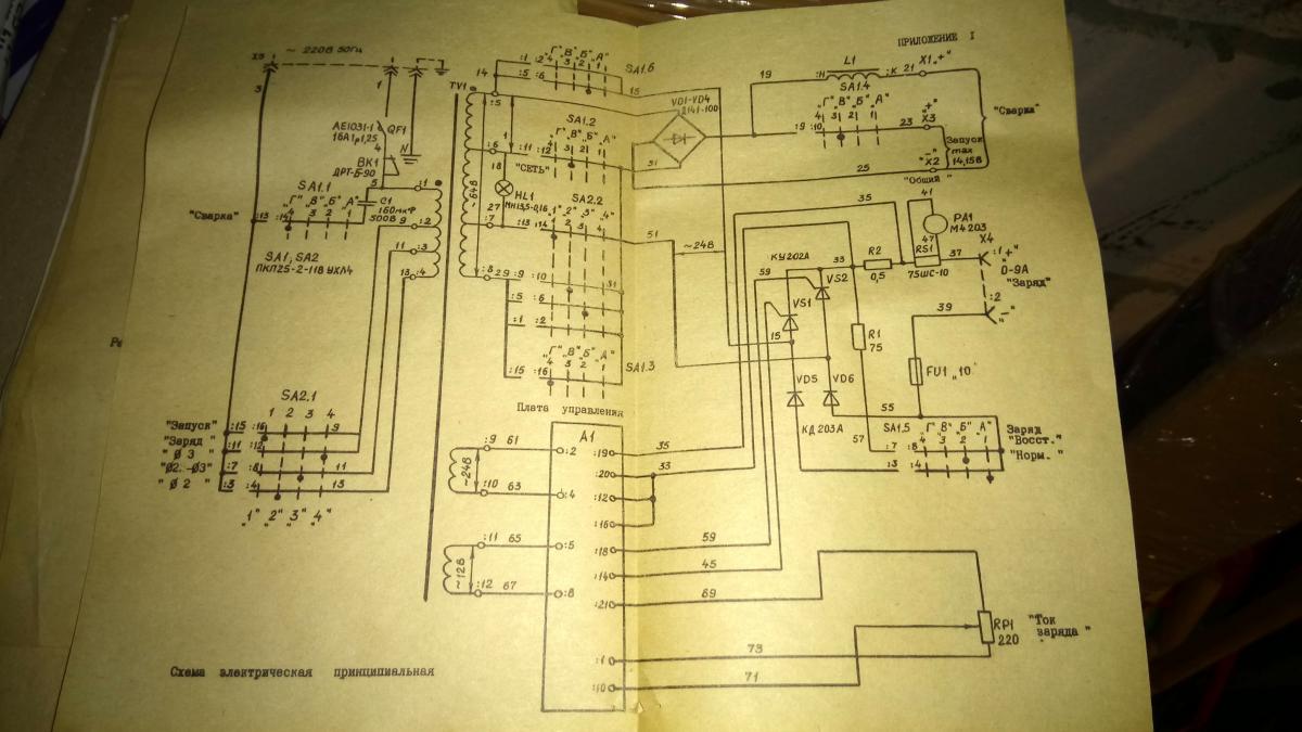

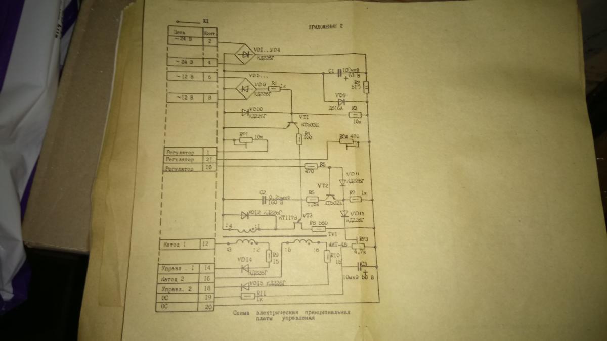

Поместил 4 фото в http://zalil.ru/32577867 ; 32577886 ; 32577902 ; 32577927
Посмотрел фото, именно такого не встречал, но принципиально ничего смертельно сложного не вижу.
Просушить как следует и пробовать включать , сначала через 6А автомат (сеть на аппарате на ВЫКЛ >> атомат ВКЛ >> сеть на аппарате ВКЛ, в такой последовательности), контролируя ток от сети стрелочным амперметром.
Спасибо за совет! Пошёл по этому пути. Сначала последовательно выполняю ревизию всех контактов, а затем включу схему через блок автоматических преддохранителей 0,7А. Зарядное устройство демонтирую.
0,7А скорее всего будет выбивать скачком тока при включении транса... (индуктивность, однако...).
Можно попробовать через симисторный плавный регулятор, с симистором ампер на 25. Они продаются в виде готовых плат, стоят недорого.
Ну и контроль тока первички.
Если еще актуально фото схемы сварочного выпрямителя Сварис, он же Контакт.Вложение 6085Вложение 6086
