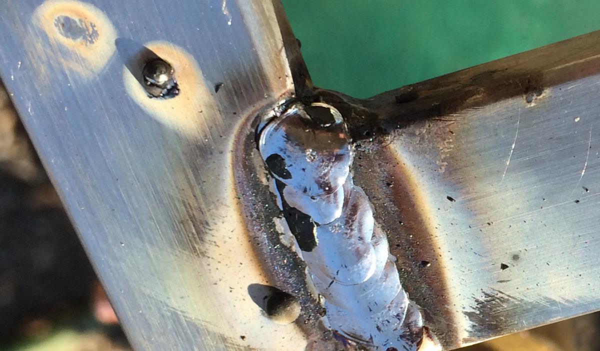

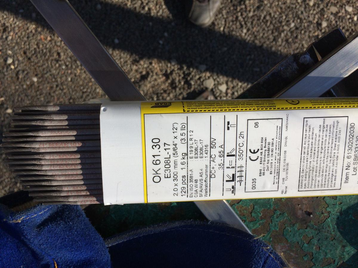

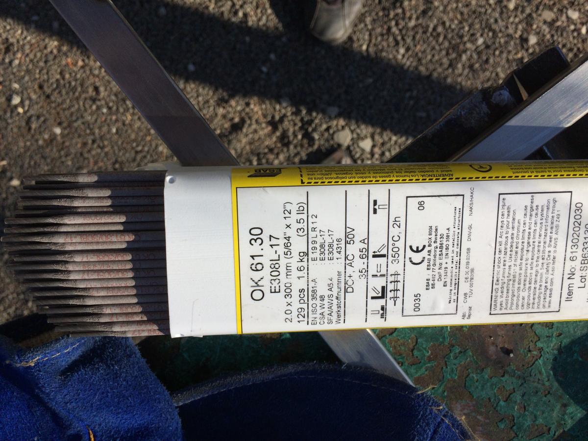

Электроды ЭСАБ ОК 61.30 диаметр 2 мм. Свежие и сухие. Покрытие рутилово-кислое. Задача - сварить подвесную многосекционную (9 секций) шкаф-полку для хранения компакт-дисков. Материал: профильная прямоугольная труба 20 х 10 х 1.5, нержавеющая сталь AISI 304.
Стенка трубы достаточно тонкая, 1.5 мм толщиной. Требует аккуратного отношения, чтобы ее не прожечь. Выбран электрод диаметром 2 мм. Нижний предел тока производителем указан 35 Ампер (на первом фото), что многовато для такой толщины. Выбран ток 30 Ампер, форсаж дуги 45% (это даже многовато судя по брызгам - второе фото). Положение сварки - нижнее. Электрод хороший, зажигается без проблем, дуга мягкая, металл шипит. Прожогов не было. Цвет шва - белый, без какой-либо радужной окраски. Шов получается плоский, что типично для этих электродов (17). Концы труб заваривал нержавейкой 321L толщиной 2 мм - электрод сваривает обе нержавейки без проблем.

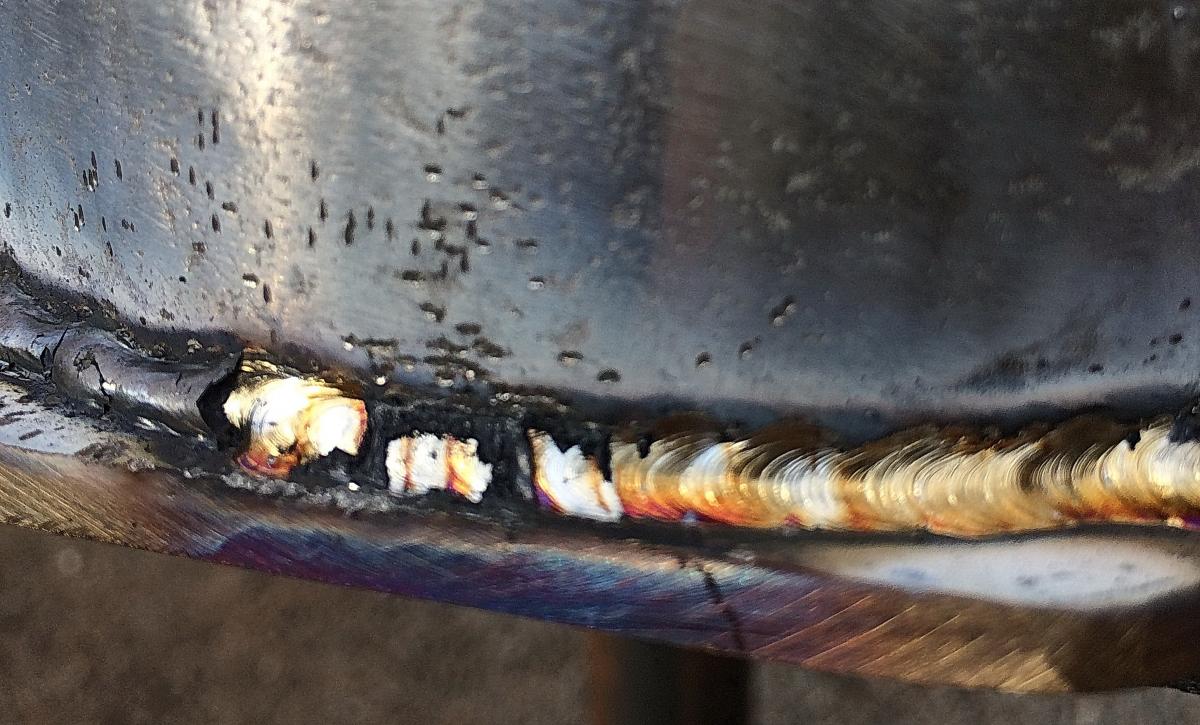

Электроды отечественные, ЦЛ-11, производитель Арксел, диаметр 2 мм. Необходимо было сварить куб для возможности производить домашнее виски в домашних условиях - так сказать, полное натуральное хозяйство. Лист толщиной 2 мм из импортной стали AISI 321.
Как обычно, наш отечественный производитель преуспел в своем умении разочаровать потребителя. Начну с того, что пачка не герметичная - а герметичность пачки должна быть правилом для электродов с основным покрытием для нержавейки. Поэтому, с лету, сразу эти электроды необходимо прокаливать ибо гореть они не будут. Второй замечательный момент, который бросается в глаза как плевок в рыло потребителю - конец электродов не имеет графитовой обмазки для облегчения поджига - просто оголенная проволока. Естественно, поджигаются они исключительно с помощью трехэтажного мата - иначе никак. У этих электродов также наблюдается замечательное свойство - они гаснут без всякой причины - никакой форсаж дуги, или манипуляции, или наклон, или длина дуги - ничего не оказывает влияния - они просто тухнут после 1 см шва. При этом хорошо залипают и мгновенно раскаляются до красного цвета. После этого электрод не пригоден - с него слетает вся обмазка. Бросается в глаза также толщина обмазки - очень тонкая - если сравнивать с импортными аналогами или рутиловыми - даже до неприличия очень тонкая. Это ненормально и пахнет обманом. Также мне непонятен указанный нижний предел тока на пачке 50 А - электроды 2 мм имеют нижний предел от 25 до 35 А. Все эти качества отечественных электродов ЦЛ-11 делают невозможным нормальный производственный процесс - пришлось их заменить эсабовскими 61.85 - и процесс пошел нормально.
Скажу один позитив - если вам удалось положить 1 см шва, тогда шов по качеству нормальный. То есть, сама проволока хорошего качества. Но обмазка -дерьмо. Поэтому, если вы не любитель экстремальных нервных ощущений и отрицательных эмоций в процессе сварки нержавейки - не покупайте это чудо отечественного производителя.

Честно говоря удивили ,первый раз встречаю отрицательный отзыв об "Арксел", хотя и электроды их не часто встречаются. По их ЦЛ-11 ф2мм. сказать ни чего не могу, не пробовал, а вот ЦТ-15 ф3мм. довольно нормальные,пробовал лично. А вот какие не понравились (из личного) так это ЦЛ-11 ф2мм. "Эком-плюс" (Запорожье) : ток 40-60А. (указан на пачке), обмазка тёмно-серого цвета ,почти чёрная (на подобных электродах такой не встречал вообще), на малом токе горит плохо (варить не возможно) , при поджиге на краю электрода собирается капля металла диаметром превышающая диаметр электрода, и пока она не свалиться (образовав собой приличный наплыв в начале шва), не возникает рабочая стабильная дуга.Вот так то. А на счёт графитовой обмазки на торце, так это Вы вредничаете :-), наши ЦЛ-11 производятся наверное по одному ГОСТу (ещё с тех времён) ,у них такого и не было ни когда, цена соответственно..., если они сравняются по качеству с импортными ,то и цена не сильно от оных отличаться будет.
