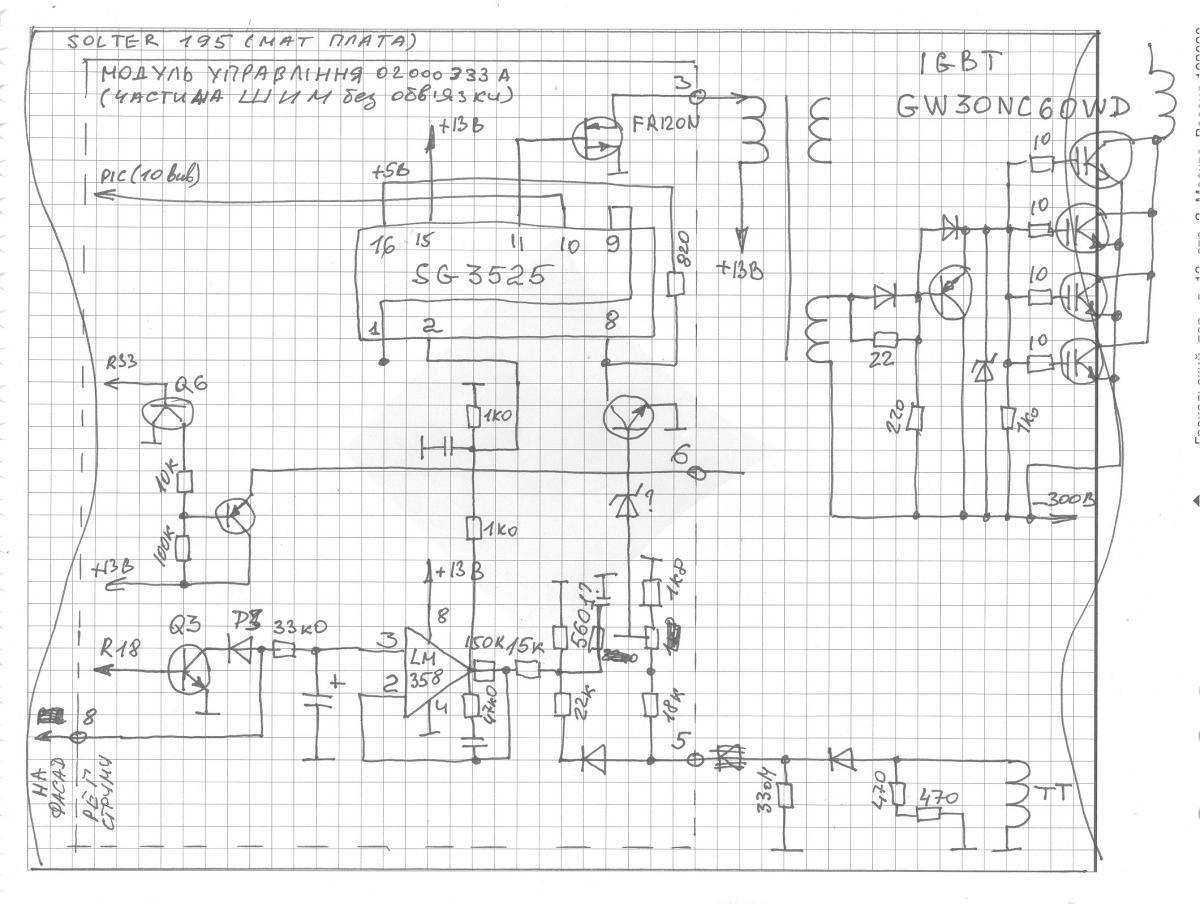

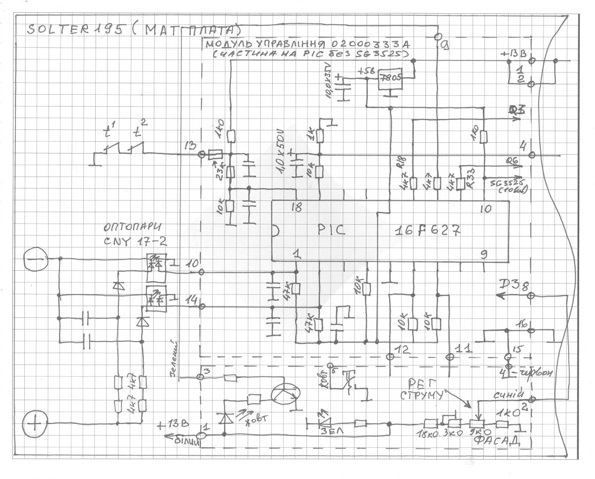

Чуть больше срисовал с оригинала цепи. Може хтось в якійсь програмі перемалює. Вложение 4757Вложение 4758

Тіко шо до дослідив нестаючі кола з плати управління-
-вихід 6 іде на реле яке з*єднює +силових діодів і + конденсаторів силових,
-вивід 4 іде через чотири полідовно включені резистори по 47кОм на +310В зі сторони + конденсаторів після контактів реле.
Ось такі пироги)
Тепер збираю до купи чудо враждебной техники і починаю заміри, правда не знайшов як мінус 310В попадає на плату управління.
