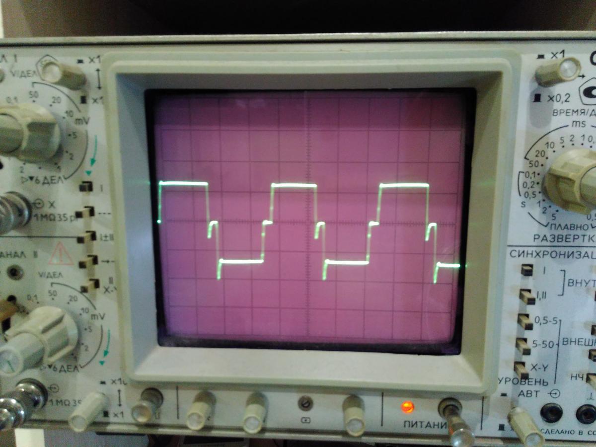

можна по очереди,затвор эмитер.
Нагрузил резистором - то же самое что и в предыдущем фото, на всех четырех. Вложение 4345
тогда по осцылограмам все окей.

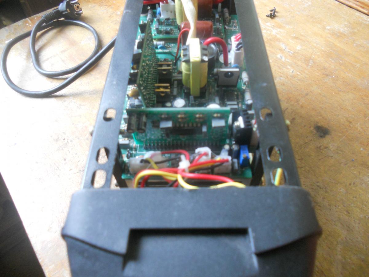

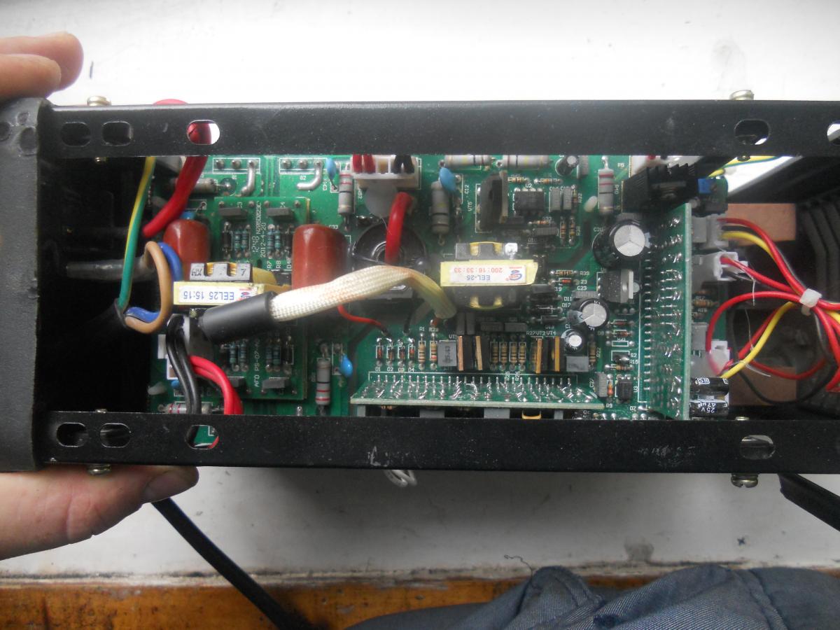

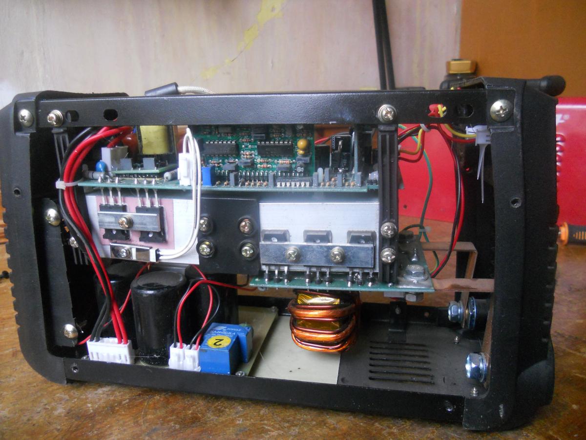

посмотри Вложение 4433Вложение 4434Вложение 4435Вложение 4436Вложение 4437Вложение 4438Вложение 4439
Цитата: Сообщение от Semivosa тогда по осцылограмам все окей. Вроде пока работает. Спасибо Вам большое.
