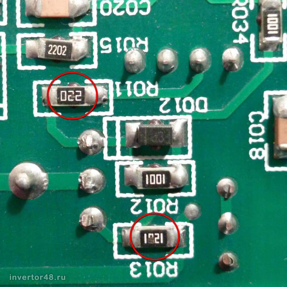

добрый вечер. транзисторы заменил все 4 R011 заменил R013 именно такой нет чем можно её заменить???
напомните номиналы тех деталей что у вас отсутствуют?
Вложение 3668 номиналы плохо читается и схему немогу скачать всякая фигня лезет
заменил R013 поставил резистор 2.4 ома. сварка включилась при первой попытки варить сгорели 2 транзистора! брак попался или они не потходят fgh40n60sfd
там не 2,4 а 1,21 ома,скорее всего у вас недостаточное напряжение на дежурке,вот и вылетела сила.
с дежурки т2 питание идет 12.15 сколько должно быть на 1.2 и 12.11 выходах трансформатора т2 у меня по 20V на входе 9.7 нога 70V
по поводу резистора вычитал вот тут http://invertor48.ru/publ/remont_sva...50_gp/2-1-0-14 Подаем напряжение с латра, обычно Ресанты включаются от 50-70 вольт, что в данном случае и произошло. Инвертор включился нормально - дыма, пламени и взрывов не последовало. Поднимаем напряжение до 220 вольт - аппарат вышел из защиты на выходе, как и положено 78 вольт.
Теперь надо детальки распаять покультурнее. Транзистор Q02 4N90C в этих аппаратах выходит из строя редко, а микросхема U1 UC3842 в этом инверторе оказалась рабочей, но на всякий случай можно ее заменить, вдруг это она периодически шизит. Впрочем это на ваше усмотрение.
Резистор R010 22ом 2вт пришлось собрать из двух 47ом 2вт. SMD резистор 22 ома меняем на такой же, а 1.2 ома собираем из двух 2.4 ома так надежнее. Впрочем 2.4 ома не оказалось в наличии пришлось поставить 2 по 2.2 ома.
