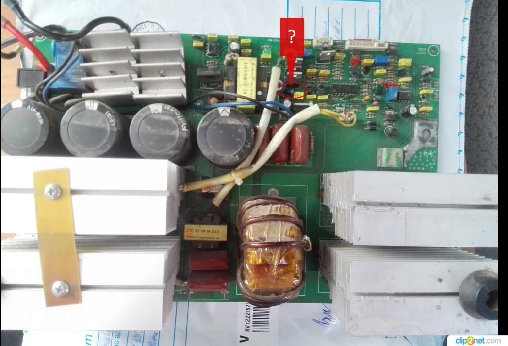

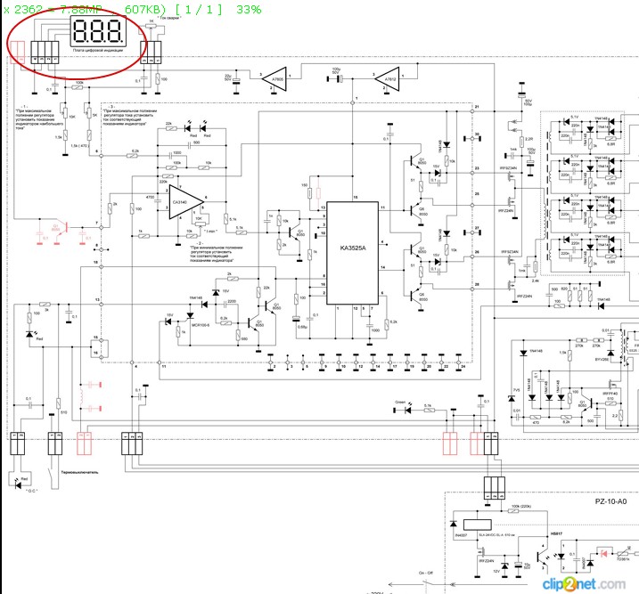

Схемотехника этого аппарата - это практически 1=1 САИ (3-х этажка), только "рассыпаная" на одной плате, и вместо "баянов" из полевиков - мост на ИЖБТ.Цитата:
Помогите мне найти тоже схему етого апарата!!
