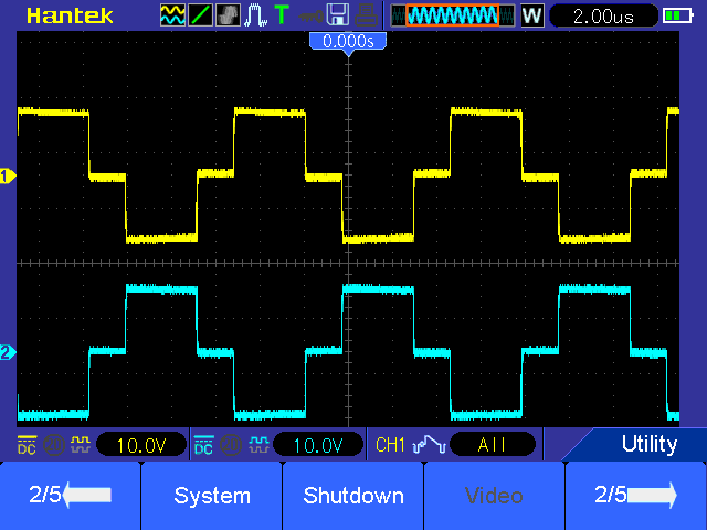

Вложение 2572вот замерил на нагрузке силовых,регулятор тока на нуле

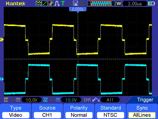

Вложение 2573 а это когда регулятор тока на максимуме
В общем случае - запитать осциллограф от развязанного БП 220/220 в. по сети. Этого должно быть достаточно.
По осциллогаммам - для САИ - не видно , где "ноль" для каждого из каналов осцилла.....
"Характерная полка между импульсами " в аппаратах типа САИ должна быть смешена в отрицательную область. Положительная составляющая - от 3,6 до 5,6 В в зависимости от типа аппарата..... Все остальное - в отрицательной области. .. Типа такого.....
проблема решена. Andt61 большое спасибо
