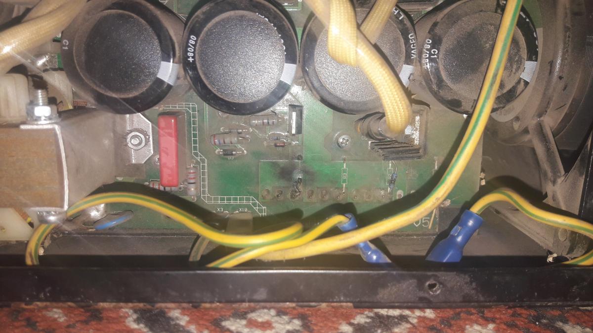

Вложение 7228 Вложение 7229
сосколбите то что осталось на резисторах,и промеряйте тестером сопротивление на целом участке.А так примерно от 5 до 15 ом.
на более целом вылетело 11.5... собственно суть понял... благодарствую, буду пробовать :)
На выходных транзисторах в затворах стоят одинаковые резисторы - обычно все не выгорают - измерте целые резисторы и их номинал .
