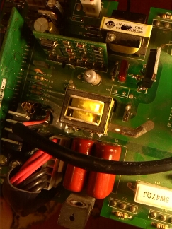

Реле работает. БП на 24В заработал - поменял транс 3878 и кондер 103j630. Включил, а на выходе инвертора 0В... На разьеме выхода на силовую плату соответственно тоже ноль.
На фото видно два больших кондера, так вот я их еще раньше выпаивал и при этом возле ножек повредил корпус, но не сильно.
Еще слева на 4 транса идет перемычка - я ее разомкнул на время ремонта, и когда проверял временно поставил клему.
Может это все повлиять, и куда сейчас копать?
24 вольта у вас есть?12в?что повредили не видно.померяйте потребление по +24в на перемычке.
Есть 24в и 12в, и 24в на перемычке тоже есть.
