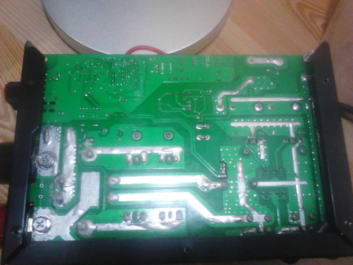

Уважаемые форумчане. Помогите еще одному несчастному советом по ремонту сварочного аппарата инверторного типа Кайзер 250.
Аппарат приобретён летом 2013 и исправно служил в домашнем хозяйстве (по мелочи). Сегодня 22.01.2014 оторвалась петля на воротах и я взял его из гаража (гараж не отапливаемый, температура на улице минус 11 градусов) и решил приварить петлю. Аппарат включил в сеть и включил в тумблер. Тумблер засветился, светодиод на лицевой панели моргнул и потух, вентилятор не заработал (как обычно). Попробовал электродом варить - ничего. Прислушался вентилятор не работает и еле-еле слышатся щелчки с четким периодом повторения. Аппарат занес в дом и дал пол дня отогреться. Вечером включил (без электодов) - ничего, тумблер сзади светится, светодиод на лицевой панели не горит, вентилятор не работает и еле-еле слышатся щелчки с четким периодом повторения. Вскрытие аппарата ничего не дало: горелых деталей не видно, запаха горелого тоже не ощущается, дорожки на печатной плате целые (на первый взгляд). Подскажите с чего можно начать ремонт. Фото внутренностей аппарата прилагаю. Заранее спасибо.
Вложение 2418Вложение 2419
