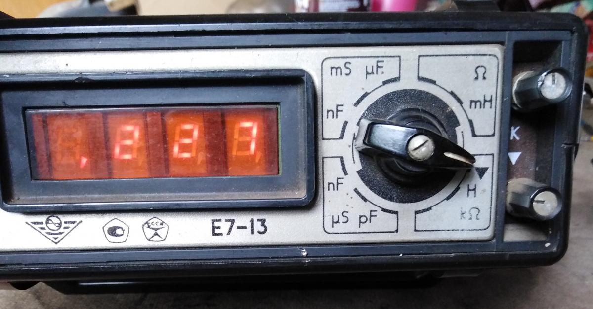

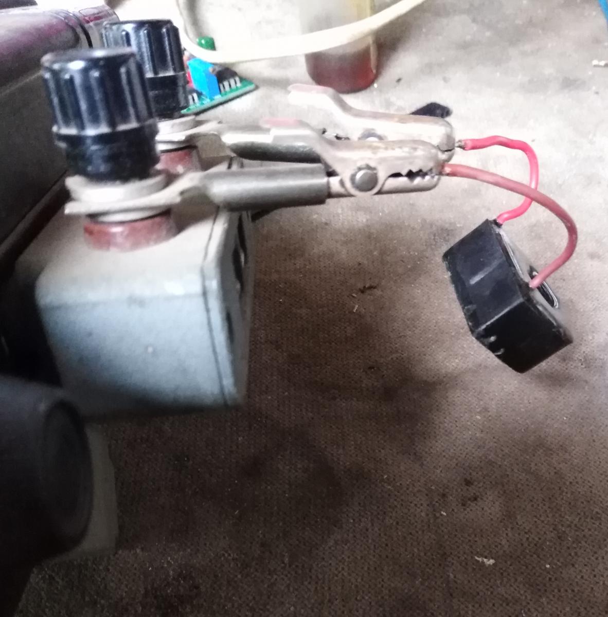

С напряжением понятно - это ММА режим. С ТТ вот не пойму. Измерил один и тот же ТТ. Вот что получилось.
Вложение 12720
Вложение 12721
Вложение 12722
Вложение 12723
Вложение 12720
Вложение 12721
Вложение 12722
Вложение 12723

В общем нашел подставить почти такой же ТТ,толку ноль. Отпаял один из резисторов 10 ом шунта и вуаля,ток регулируется от 0 до 80 Ампер (дальше побоялся) на баласте.Дуга горит прекрасно, но так оставить я немогу,непонятно как поведет себя на больших токах. И что дальше делать,так же непонятно.Диоды около ТТ менял,толку ноль.
Подскажите,можно так оставить с одним резистором или искать дальше?
