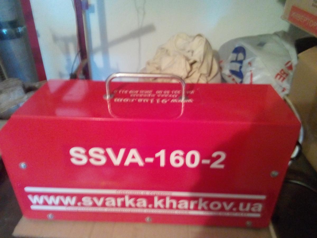

Перечитал практически всю ветку, и думаю, то ли мне так повезло, то ли некоторым не повезло с SSVA-160-2. Лично я купил себе такой два с половиной года тому назад, подкупила возможность подключения подающего. До этого была трансформаторная сварка с толковым выпрямителем и дросселем - всем хорошая вещь, но тяжелая и не очень мобильная. Из собственного опыта пользования данным инвертором скажу, что нареканий никаких нет, кроме как отсутствие ручки на корпусе - с теми скобами на торцах только пальцы переламать можно, поэтому ручку поставил сам :)

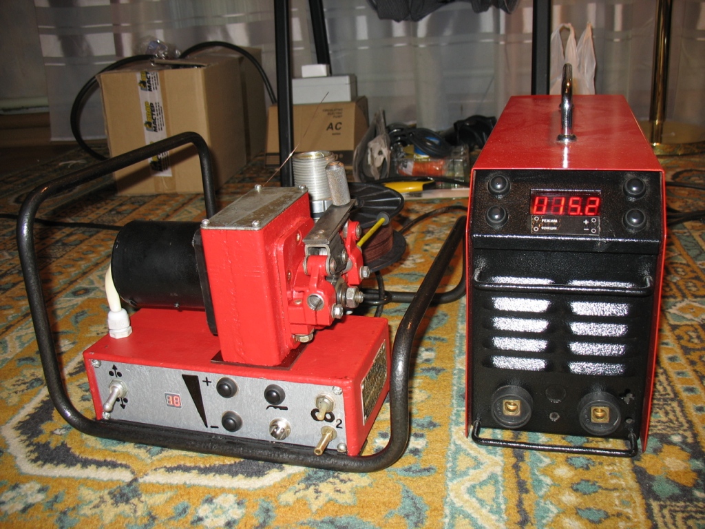

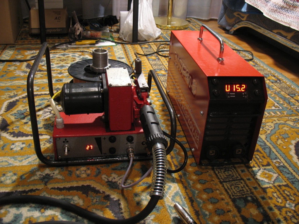

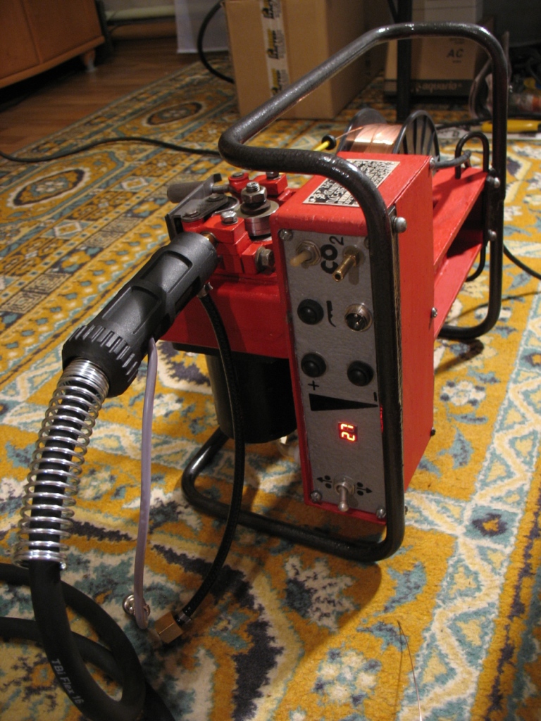

Попривыкнув к функциям и настройкам инвертора стал настойчиво задумываться как же сделать из него полуавтомат. Фирменные подающие SSVA-PU не впечатлила своей ценой, а SSVA-PU2 - качеством подающего, какое-то жиденькое все, двигатель как с китайской игрушечной машинки. В этом плане лежавший в гараже еще советский подающий ПДГ-515 нравился гораздо больше - надежный, мощный, простой. Стал думать как это все скрестить воедино. И тут такой подарок судьбы - нашел у человека, продающего сварочное оборудование, сломанный ПУ-2 - отламалось крепление штыря рукава, и корпус самого моторредутора треснул, что не удивительно - как я уже говорил, хлипенький он какой-то. Протяжка то ли упала с прилавка, то ли ударили ею об что-то. Зато все остальное - плата (самое нужное для меня, в стальном коробке-корпусе стоит, поэтому не пострадала) и клапан - новое. Правда обошлось это как пол цены на новый ПУ без рукава, ну да ладно... Хочется хуже чем болит. Начал совмещать не совместимое (как изначально показалось) Двигатель то на 48 вольт родной у советской протяжки, а плата рассчитана на 24 вольт максимум. Пришлось кардинально решать проблему - поменять двигатель на протяжке на 24 вольтовый! В итоге получилось вот что:
http://weld.in.ua/forum/attachment.p...1&d=1395495682
http://weld.in.ua/forum/attachment.p...2&d=1395495684
http://weld.in.ua/forum/attachment.p...3&d=1395495686
http://weld.in.ua/forum/attachment.p...5&d=1395495690
Рукав для справки, TBI-150, как по мне не хуже бинцеля.
Пол дня испытывал в работе - самые приятные ощущения от работы такого тандема! Даже гипсокартоновый профиль 0.55 мм сварил вместе проволокой 0.8 в СО2, правда варил точками, с паузами, чтоб дать остыть металлу. Тут постгаз особенно порадовал - выставил его на 6, вароишь, кнопку отпустил - газ идет, дует на место сварки, металл охлаждает, 1,5 - 2 секунды проходит, клапан еще не отключился, газ продолжает дуть, нажимаешь снова кнопку - заработал механизм, добавляешь нову порцию металла! И так, приноровивишись, можно сказать играючись, 40 см сплошного шва профиля с толщиной металла 0.55 мм без всяких напрягов. Профиль хоть и оцинкованный был, ТБ знаю, но я аккуратно, да и на улице, слава Богу не надышался. Спалил при испытаниях чуть меньше килограмма проволоки 0.8 наверное, и пол килограмма проволоки 1.0 мм (в боевых условиях) - остался очень доволен, проскальзываний проволоки нет, звук приятный, как у чистокровных полуавтоматов!
Так что SSVA-160-2 в режиме полуавтомата очень хорош, рекомендую! Естественно, если больше планируете использовать полуавтомат в своих целях, то берите лучше сразу ссва-полуавтомат, чтоб в одном корпусе был.
