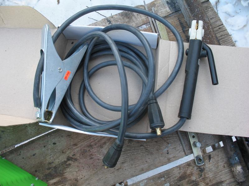

4. Комплект фурнитуры
Вложение 416

Работой аппарата доволен. Электродом д=3 мм на токе 100 Ампер варит отлично во всех пространственных, даже по неподготовленным заготовкам.
Теперь ложка дегтя...При попытке сварки электродом д=2 мм на токе 40 А после касания и первой искры аппарат перестал выдавать напругу, вроде как сработала какая то защита (ни одна аварийная лампочка не загорелась). Вылечилось выключением включением аппарата. На токе 60 Ампер - все нормально, но для сварки ток великоват на заготовке толщиной 0,5 мм :). Та же песня при попытке сварки электродом д=3 мм ток 60 А. Сам аппарат не включается, только перезагрузка. Кулер при этом работает. Может так и надо? А может это на морозе?
В общем, не считаю это неисправностью, все таки не стандартные условия. Если изготовители как то этот факт объяснят - то хорошо.
