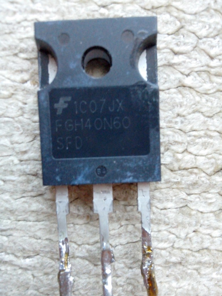

там по моему тошибовские стоят,в 200-тых пульсах такие же,живучие транзисторы
не тошибы там нет, ключи там файр
Вложение 2433
и маркировка соответствующая
На первых двухсотых пульсах стояли тошибовские,сам видел и ремонтировал.А в автора по пятому посту похожи.Название ключей точно не помню,вроде GT50J321
силовых ключей в этих инверторах от тошибы я не встречал. а вот в дежурном блоке питания стоит ключ тошибовский.
