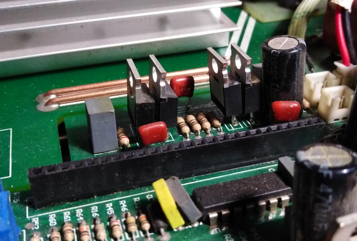

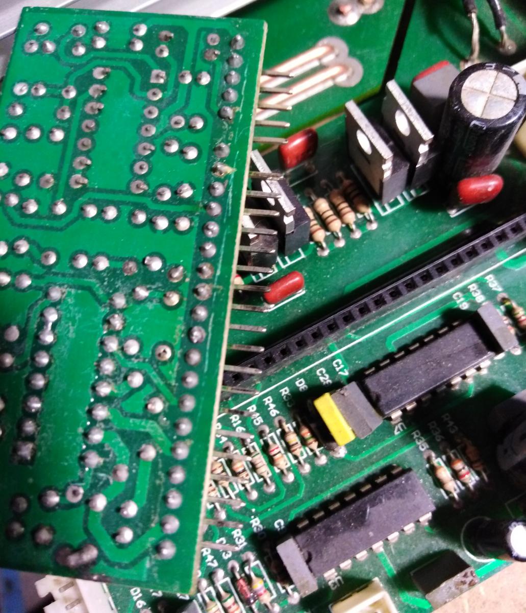

Відрізав 4 ногу від плати так щоб можна було її назад припаяти з верху кз зникло на самій платі, але той маленький кусочок що йшов до конденсатора 140j100 все ще на кз. конденсатора вже немає і дорога на плату обрізана, я не розумію де там цей контакт з 2 ногою береться.
Все стало зрозуміло, там біля конденсатора 104j100 є перехід на загальний 0 що іде з центрального трансформатора, але як так виходить що Всі ці елемети стоять у цій мережі де все одним проводом зматано я зрозуміти всеодно не можу. РІзати я напевно нічого не буду тому що не розумію суті того що там відбувається, доведться усе збирати назад як було, шукати заміну на транзистор V8 і можливо шукати який конденсатор стояв в парі з ним.
140j100 это новые китайские конденсаторы с буквой "j" они при замере тестером показывают КЗ, а под напряжением работают нормально - китайцы однако

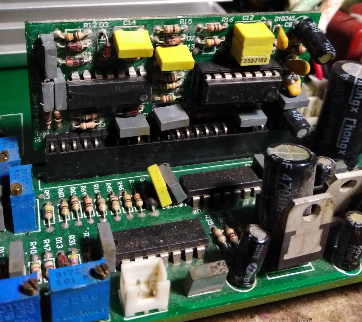

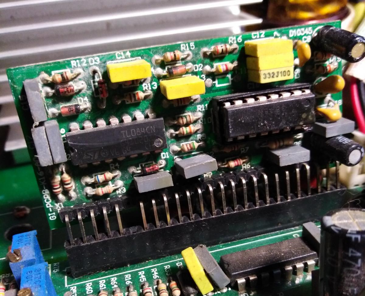

На 2-й ножке микросхемы СА3140 складываются 2 сигнала - один с шунта другой с регулятора тока - выход операционника идёт на вход ШИМ и блокирует ШИМ если на входе напряжение с шунта превысит напряжение которое идёт с регулятора тока. С шунта идёт минус, а с регулятора тока плюс.Это коротко в общих чертах.
Там скоріше за все буде заміна усієї мікросхеми і все. :confused: Значит можно и половину микросхемы поменять?

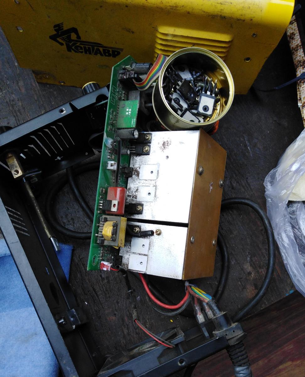

Все купив сьогодні хоча і не без проблем, а от тиристор загубив поки додому йшов доведеться іти новий купувати. ВИпаяв собі зайве навантаження на голову... Дві мікросхеми і тиристор вийшли в районі 45 грн.

Проверил только что, что в баночке все транзисторы целые и управляются, диоды выходные целые, аппарат с самопитанием, спрашивается - на хрена было это всё выпаивать:confused:
