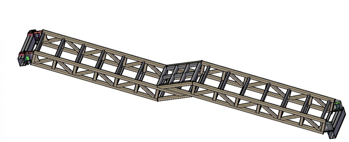

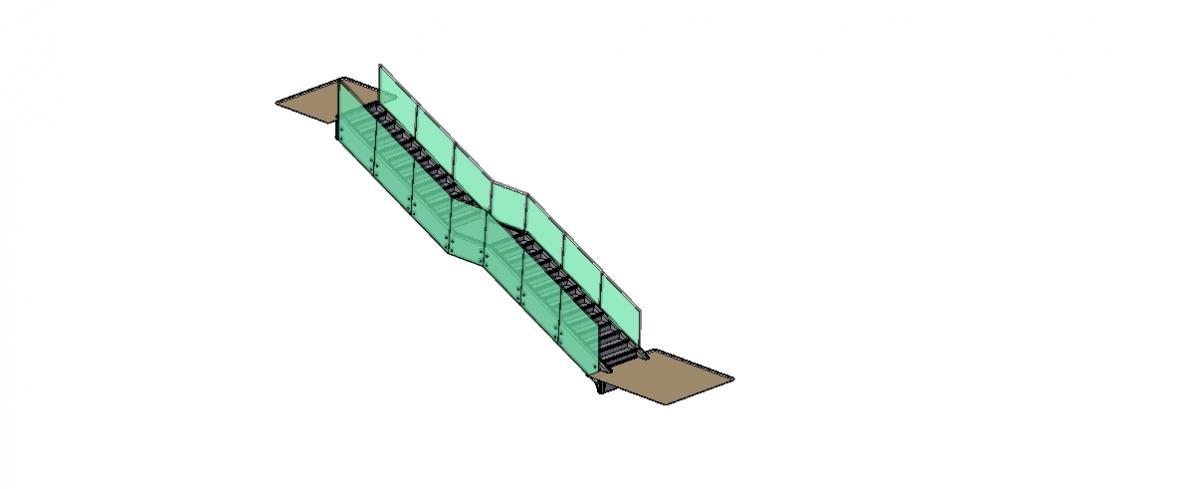

предстоит большая работа . нужно сделать в строящемся бизнес-центре 6 лестниц из металла и стекла
Вложение 8744Вложение 8745
около 18-ти тонн сварных конструкций в общем .

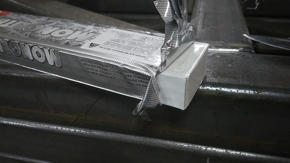

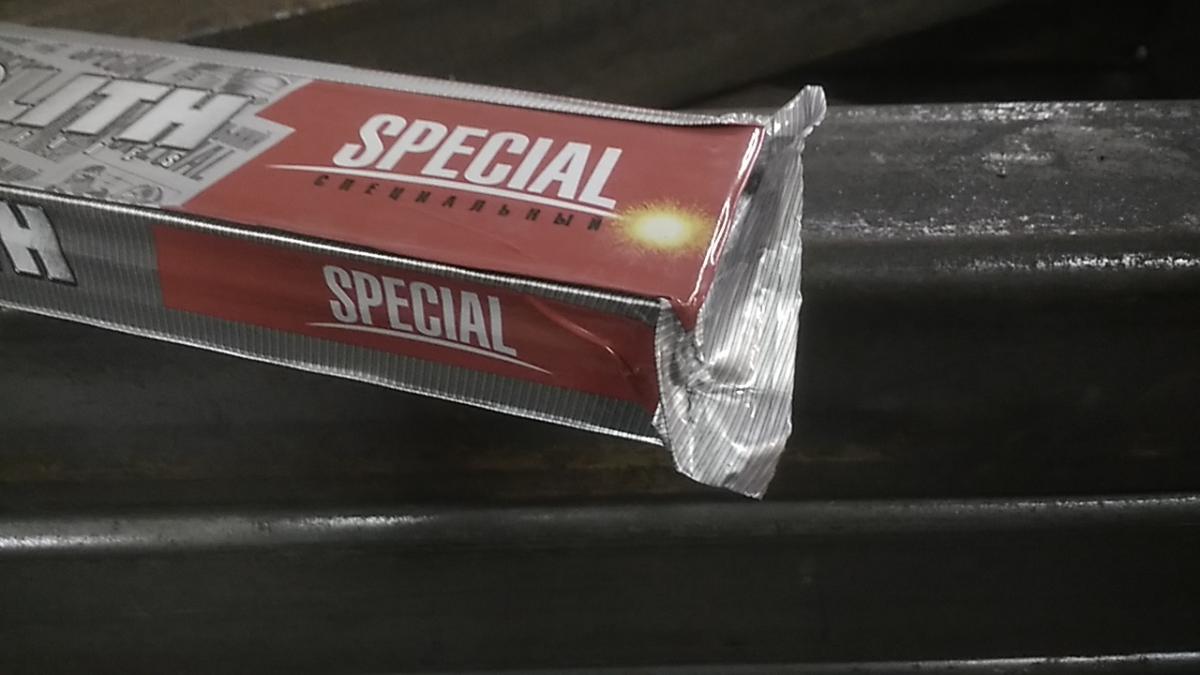

нормативно варить только УОНИ 13-55 . долго думали стоит-ли брать жарочный шкаф для прокалки или искать нормальные складские запасы ......и вот оно сегодня попало на глаза ))))
взяли пачку на пробу . 100% вакуумная упаковка , развесовка по 2 кило т.е выработал или не выработал так выкинул

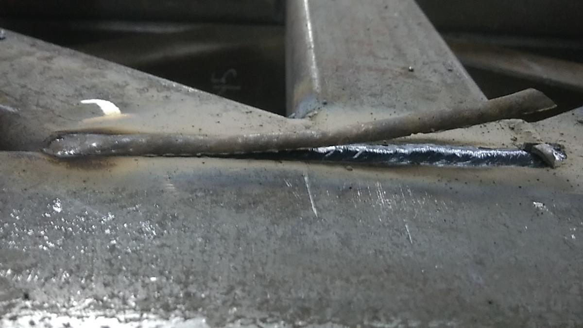

Вложение 8746Цитата:
Даже если лежаллло в нераспечатанных пачках.
И даже если в магазине.
И даже если на складе у изготовителя.
смотри на поры шва лежалых уони

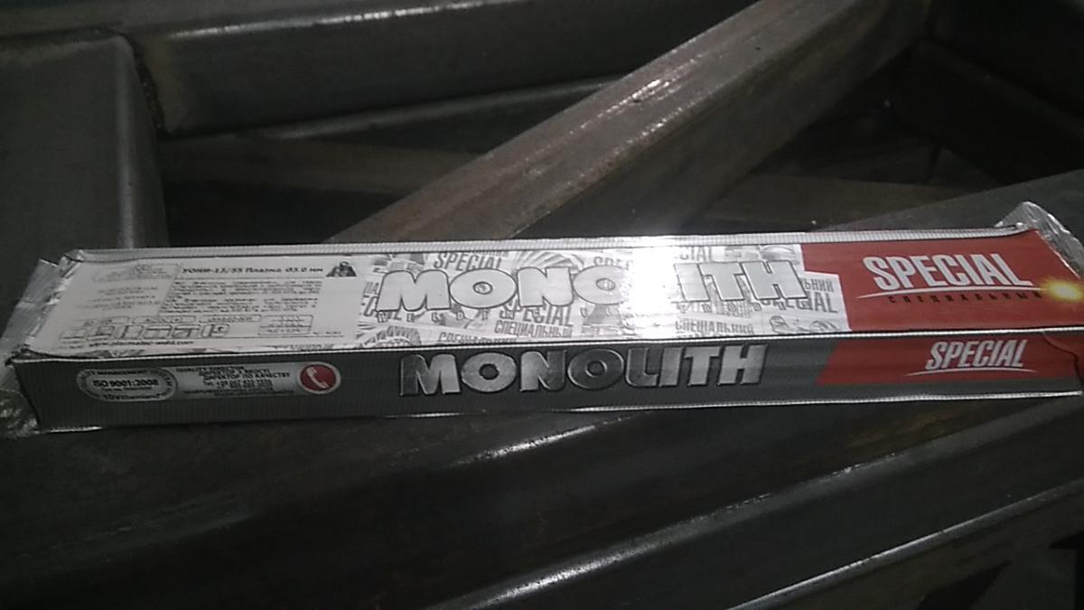

Заинтересовался Этими электродами.
Спейшл - для легированных сталей, в этой группе УОНЕй нет
http://www.plasmatec.com.ua/plasmatec/products/61/
Оф.представитель дистрибьютера, по телефону сказал что такого сочетания Спейшл-УОНИ нет.
Закинул запрос с фото пачки, подождем что ответят.
ЗЫ.
Ответили.
"Добрый день, да это электроды нашего производства, но упакованы они в вакуумную упаковку (что обеспечивает хранение в местах с повышенной влажностью), от электродов, которые упакованы в пачке монолит Basic они ничем не отличаются, качество одинаковое, но цена на вакуумную упаковку выше. "
Так что это не Спейшл электроды а Спейшл упаковка.
Я четко написал что это уони . Они так и маркированы . Спешиал для нержавейки
