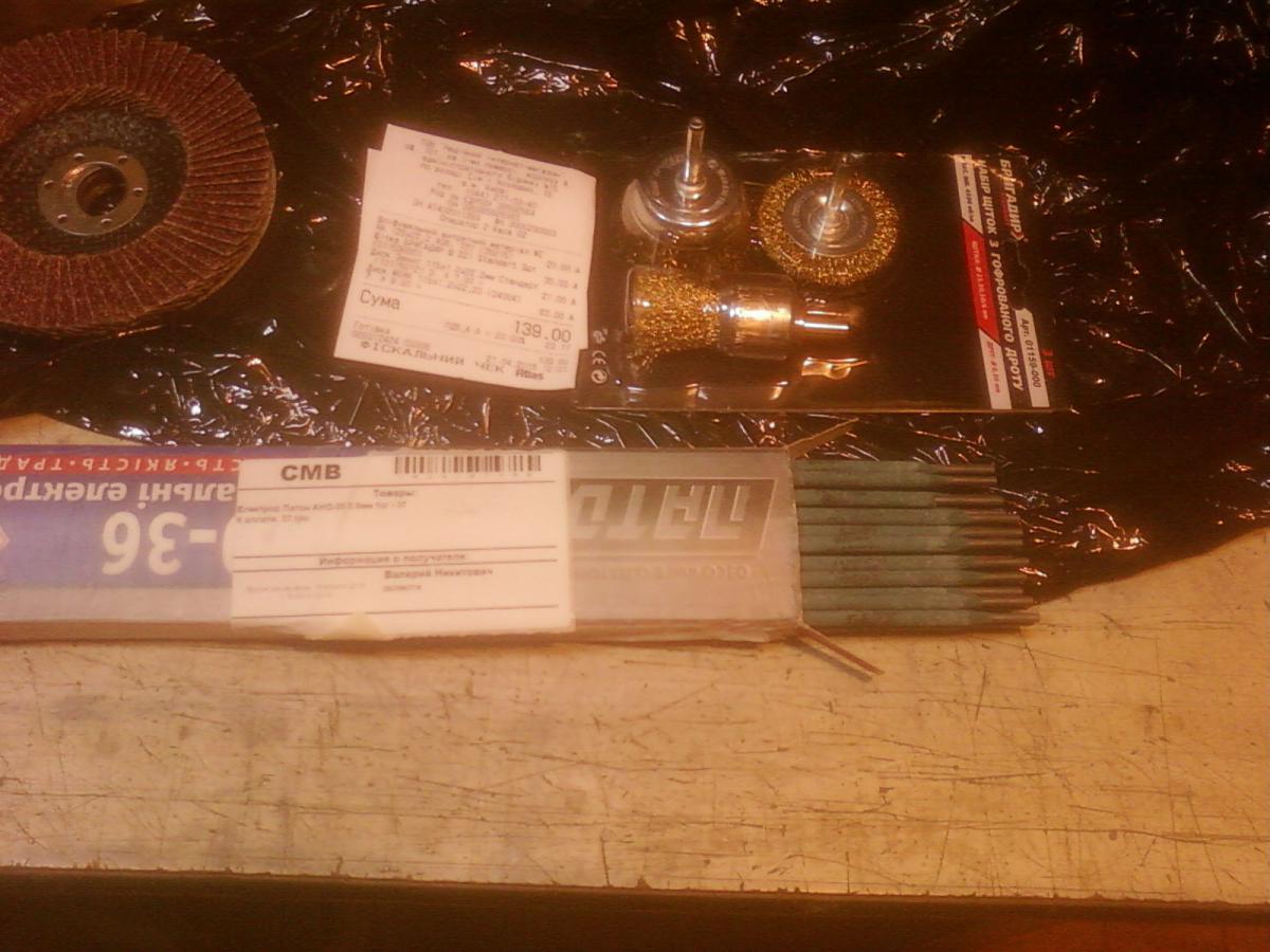

Сегодня самовывозом из Репки.юа невества забрала заказанные Патон АНО-36 3 мм.
Приехал домой, смотрю, полиэтилена на торце нет, открываю а там Вложение 7483 с надписями "Патон", далее нечитаемо.
В каталоге Патона МР-3С вроде нет.
http://paton-ozsm.com.ua/o_zavode.html - Имеется.
Толи пересортица на заводе (хотя вряд-ли), кто то брал-вернул, а теперь мне подсунули.
То ли кто то на складе подмену для себя делал.
Пока написал в Репку, но дорога, время - в общем фуфель дешевле выбросить, чем обменом заниматься.

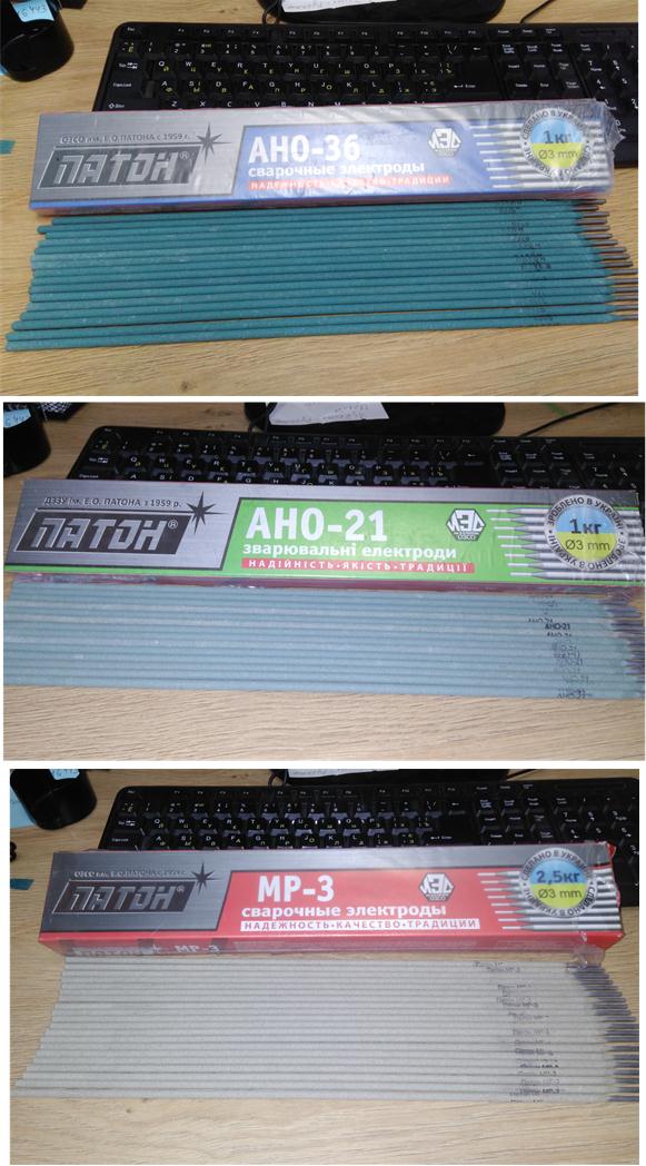

Кстати только что получил от них письмо:
"Добрый день.
На фото Вы можете увидеть, что электроды МР-3 и АНО-21 имеют маркировку.
АНО-36 мы красим в синий цвет, АНО-21 в зеленый, МР-3 без красителя.
Не волнуйтесь, у Вас оригинальная и соответствующая марка электрода АНО-36."
И вот фото
Вложение 7492
Обратите внимание что на АНО-21 даже состав неоднороден.
