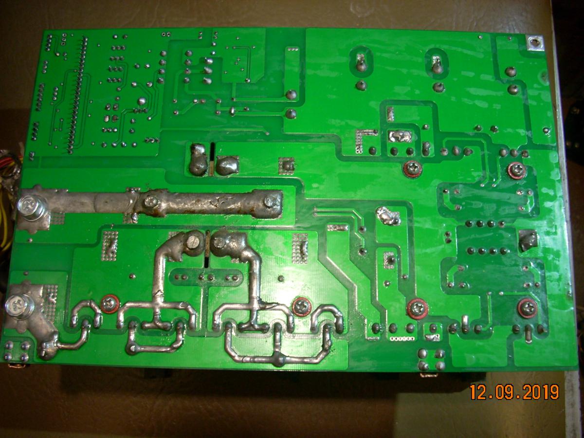

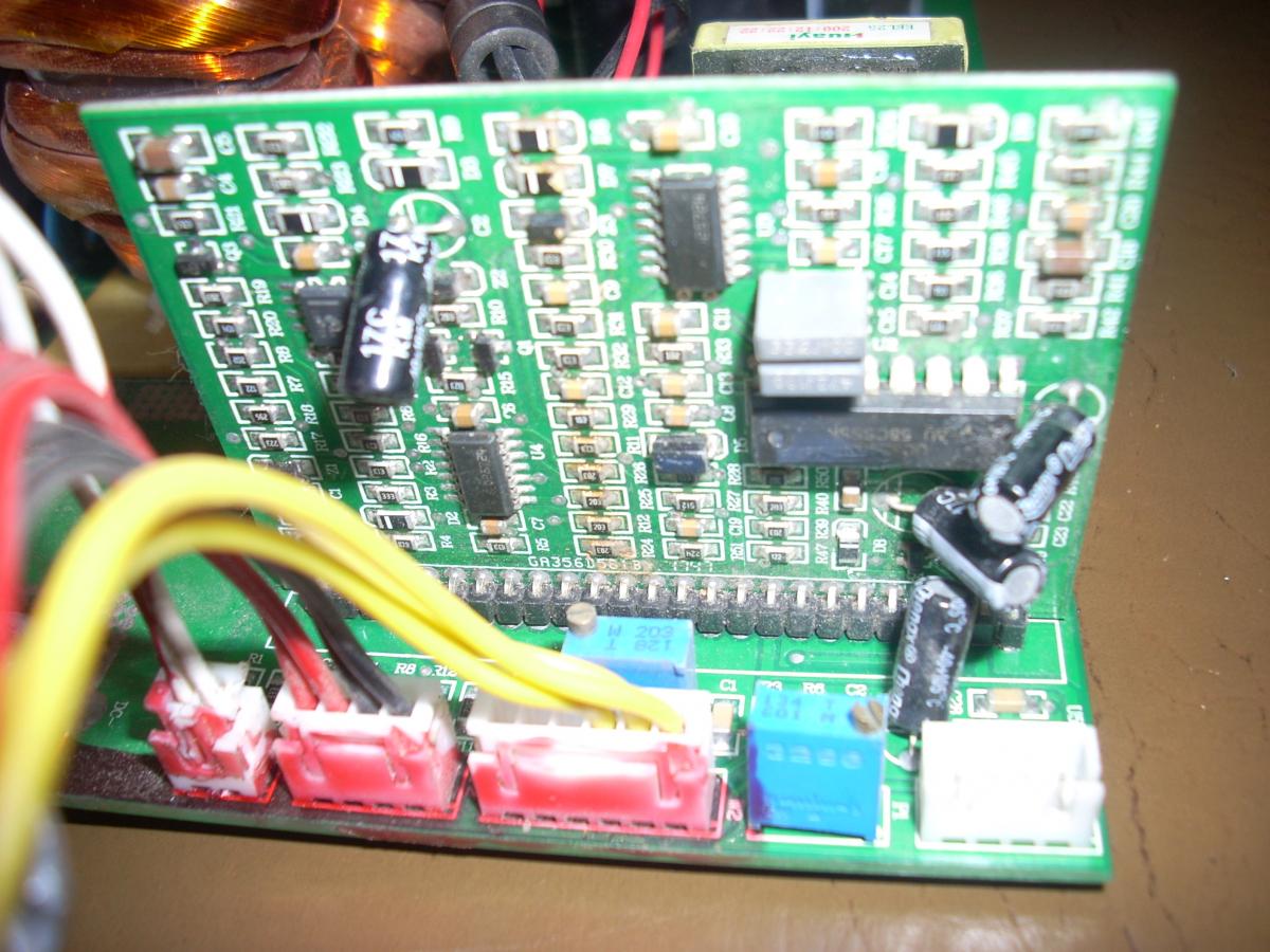

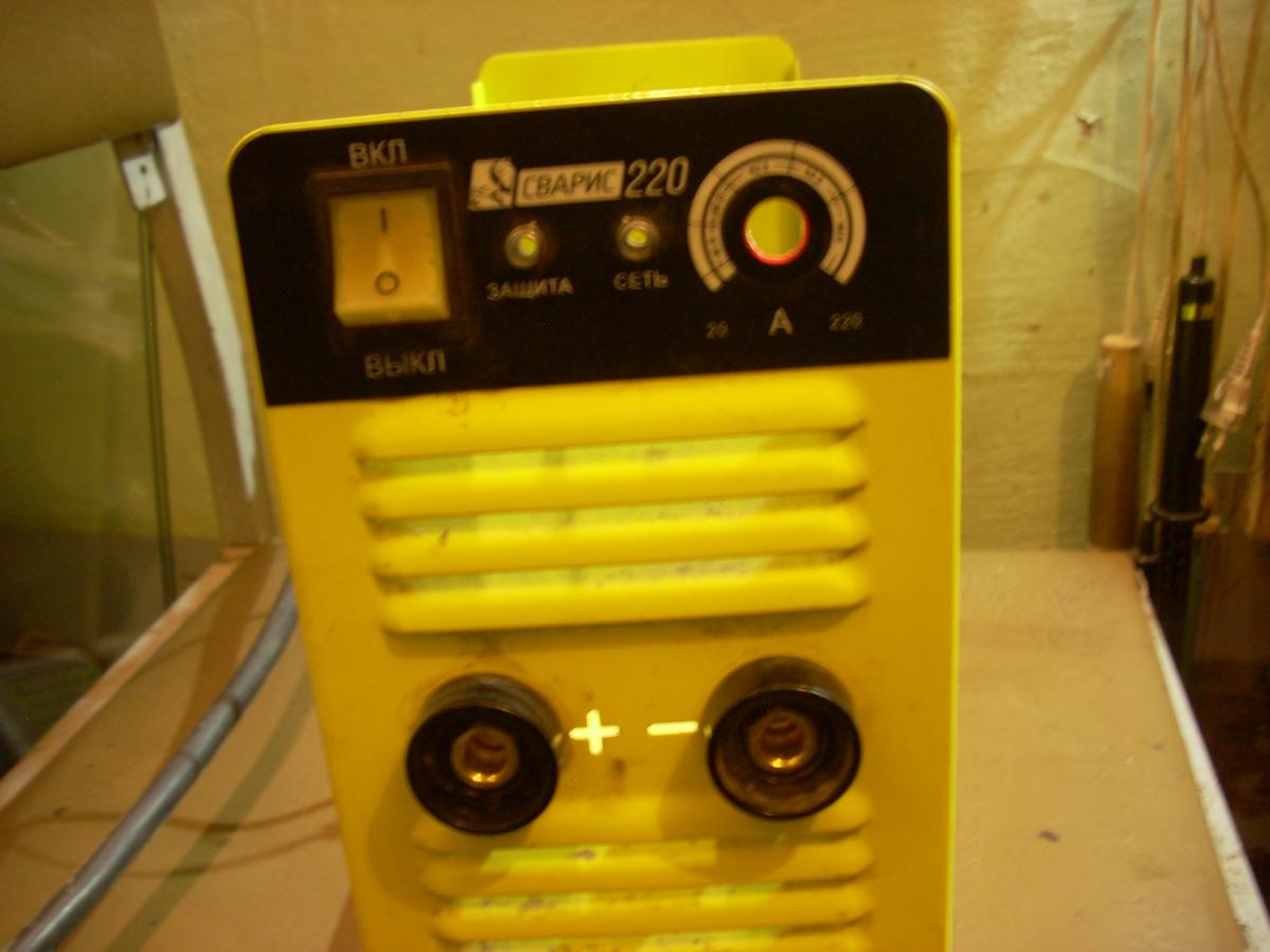

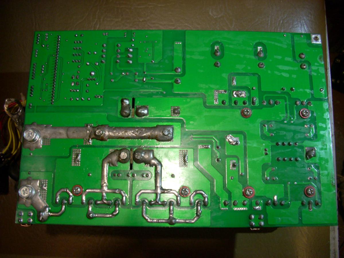

Здравствуйте. Помогите найти схему Сварис 220.Вложение 9623Вложение 9623Вложение 9624Вложение 9623Вложение 9624Вложение 9624Вложение 9625
Помогите со схемой Сварис 220. Вложение 9643Вложение 9643Вложение 9644Вложение 9644Вложение 9645Вложение 9646Вложение 9647
Рыть самому. По платам управления информация от s237 на сайте http://valvol.ru/forum6.html

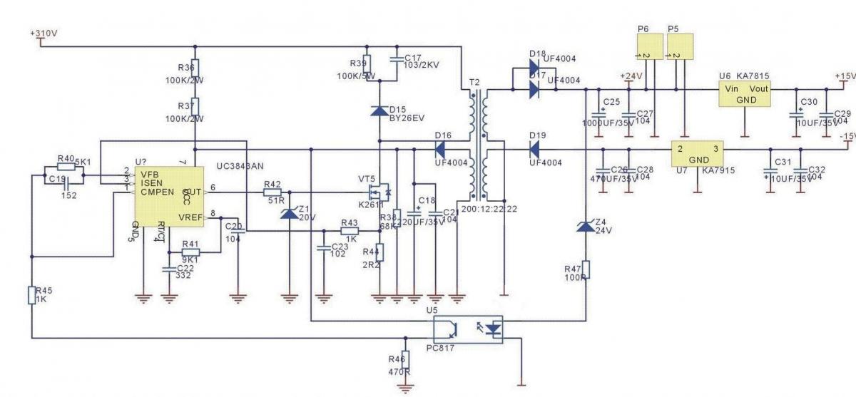

Нигде не могу найти даже похожую модель. Аппарат не запускается, на входных конденсаторах 250в, реле не срабатывает, блок питания не запускается, как то поциркивает, проверил практически все транзисторы и диоды, всё в порядке
Поциркивает БП значит перегруз во вторичке - возможно пробит диод по плюсу или минусу что идут на кренки. Вентилятор отключить. Ни где не могу найти даже похожую модель.- та не поверю. Схемы БП у всех или большинства сварочников одинаковые. Один в один схему не найдёте.
Диоды целые, электролиты все в норме. Вентилятор отключил сразу, не помогло. Стоит 2 кренки на 15в, по плюсу и по минусу. Обе целые. И кренка на 5в, рабочая. В БП стоят 2 стабилитрона, чёрный пластиковый корпус,без маркировки, и не известно, что можно попробовать на замену. А изначально было так- аппарат работал, выключили и больше не запустился ни разу.
На этой плате управления 25 ножек.:(
дежурка типа такая
Вложение 9654
Очень-очень похожа. ОГРОМНОЕ СПАСИБО!!! Буду смотреть, как доберусь до аппарата.
