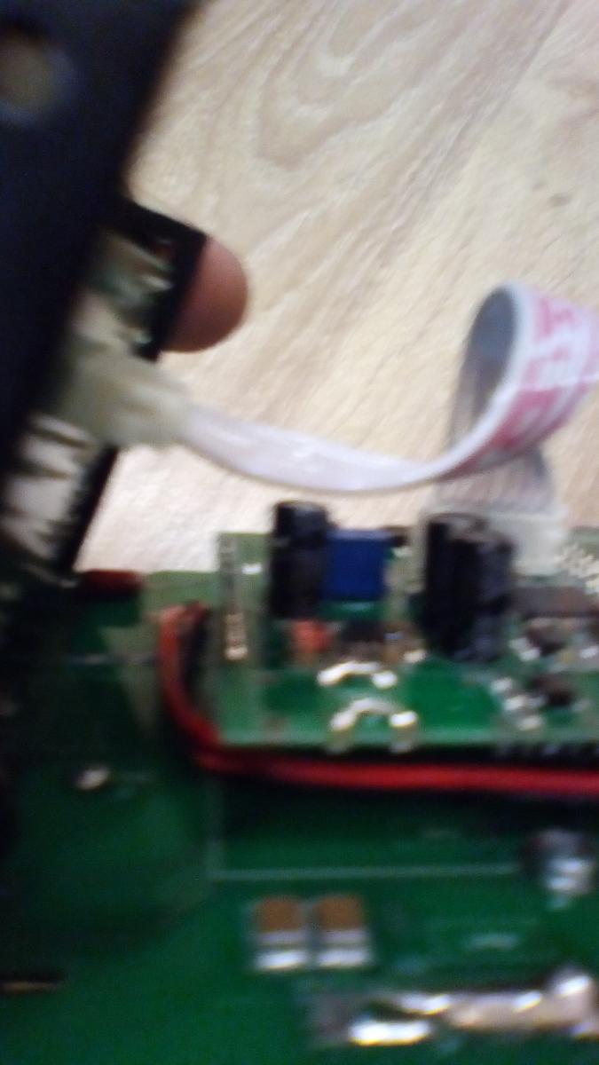

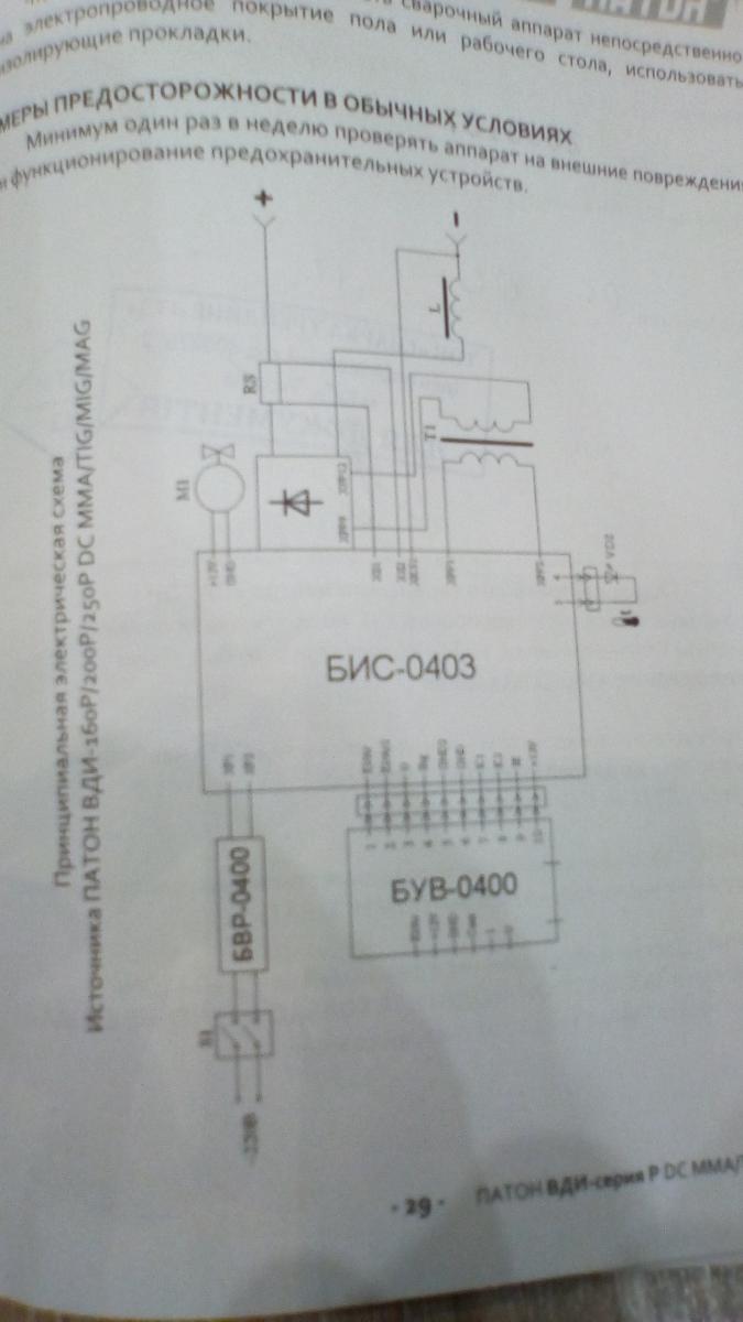

На прохання Qwazar - надаю фото розєму для ПА на Патон-250Р 2017р.в. та де він впаяний на заводі (знизу плати радіатор фото не робив):
Вложение 7081
Вложение 7082
Вложение 7083
Вложение 7084
Вложение 7085
Вложение 7086
Вложение 7087
Фактично цей розєм може бути і на лицевій панелі. По платі мобільний зробив не чітке фото. В ідеалі потрібно бачити розводку плати по дорожкам знизу радіаторів, але так не буду розбирати. Хай хоч раз виробник надасть схеми розводки плат та принципові схеми - в інстукції дуже куцо.
странно . должно быть 4 провода . два провода кнопка и два провода + и - питания подающего

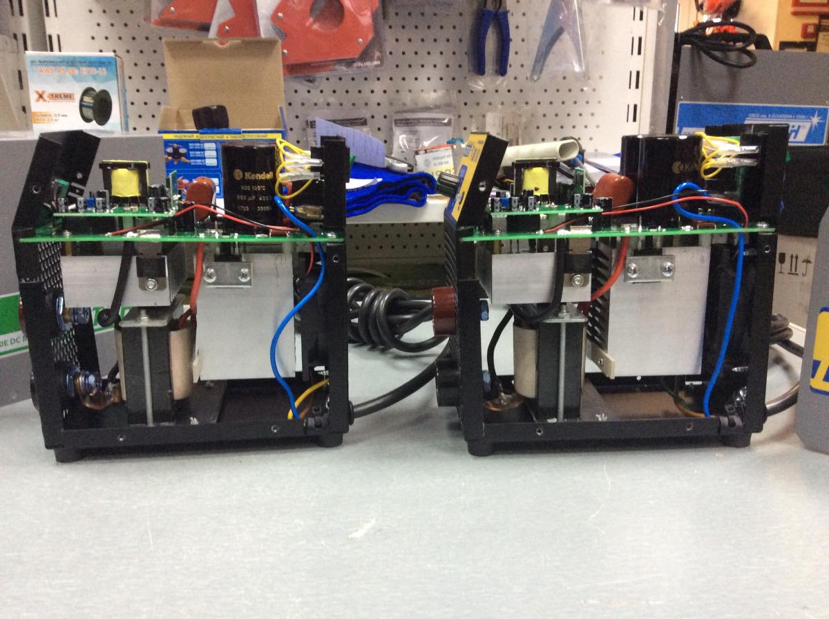

Внимание! Конкурс найди 10 отличий:D
Получили новые Патон ВДИ-160Е. И были удивлены тем, что он "ссохся" и стал размером с миника (в таком же корпусе):confused: А цена осталась... Обман? Маркетинг? Или мы просто чего-то не понимаем?
Вот сделал фото в массы на рассмотрение и обсуждение
Вложение 7144
Вложение 7145
Вложение 7146
Вложение 7147
Вложение 7148
Вложение 7149
Вложение 7150
Бачив 160Е (160А) у новому корпусі Мініка (150А) ще у січні 2018 - думаю там різні транзистори.
Тепер вкинуть 200Е і 250Е в корпус старого 160Е (у Мінік не поміститься через 3 ємкості конденсаторів).
Можуть зменшити кабелі до 1,8м.
І логічно Мініка зробити ще більш міні (таким тубусом як термос 1л, щоб через плече було зручно, і зручний обхват рукою без ручки - як пачка "Моноліта").
А там крок до держака-апарата...
