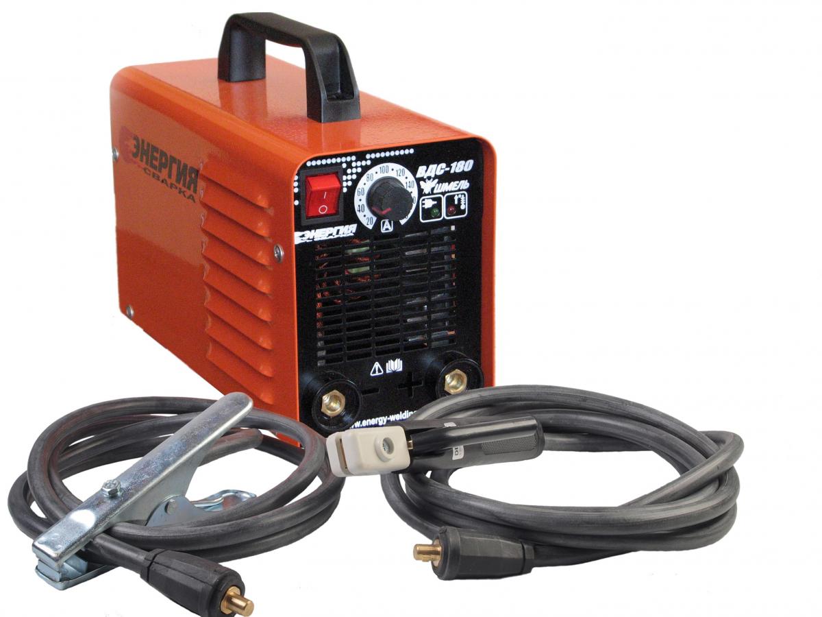

седня товарищ купил Шмель - 180 , нового . залежался на полке магазина .
как привык ставлю 65А на 2.5 мм ESAB /не варит . 90А теже яйца . 100А худо бедно пошел процесс , добавил форсажа . стало лучше
беру УОНИ 3,2 . 120А на пол электрода в защиту , 3 секунды пауза , защита выключается вместе с вентилятором
касание электродом , защита 3 секунды и выключение защиты вместе с кулером и так бесконечно
дуга на малых токах свистит , плюется и т.д ниже 80А по крутилке не варит даже двойкой
жаль , хорош аппарат . что скажет суппорт ?
Чего ожидал ? Услышать что с легкостью варит электродами FOX CEL ? :D
так они таки ими варит :D
только экземпляр глючный попался , бывает . жду помощи суппорта . если скажут что проблема решаема , то оставлю его себе и еще и еще и рекламу им сделаю
напруга не причем . взяли на выезд , я сразу обратил внимание на не корректную работу , благо варили 2,5 мм электродами и работу сделали
тройкой давится на пол электрода с описанными симптомами при напруге в момент сварки 210В
но что уони , ано , и т.д , что FOX CEL 3 мм загоняют его в циклическую защиту при крутилке 120А даже с выключенным форсажем на половине электрода
вместе с включение защиты отключается кулер , как буд-то аппарат холодный , потом искра и опять защита

Я так понимаю, что речь про Шмель-180 с крутилкой форсажа? То есть те, которые уже не выпускаются. По описанным симптомам аппарат не в защиту уходит, а перезапускается, думая что сеть просажена. Значит, либо сеть, либо аппарат слишком "нежный" попался. Отправляйте к нам на "Энергию" всё тщательно проверим. Но похоже всё-таки на аппарат, так как дугу держат они практически с крайнего левого положения.
