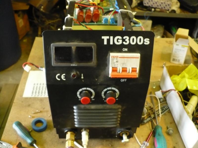

Вложение 888 После включения аппарата, нажатия на держаке включателя, нет тока на выходе и горит лампа перегрева

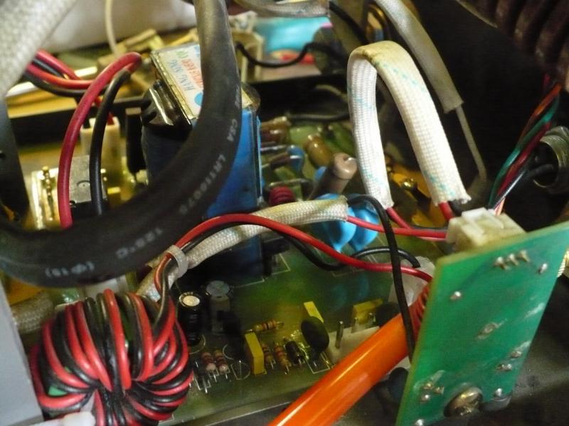

Дайте фото внутренностей, поподробнее.
Может опознается аппарат и схемотехника ...

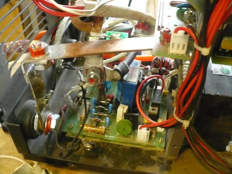

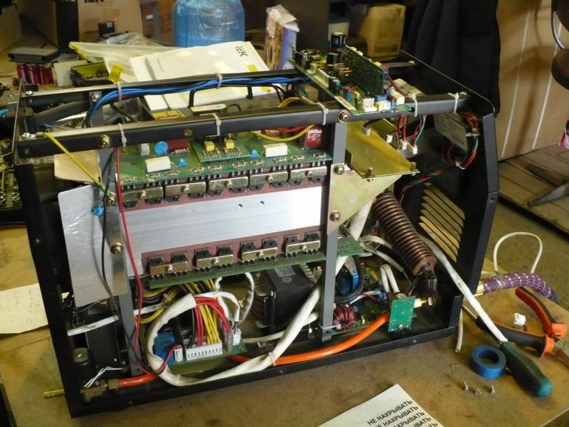

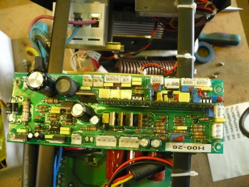

Вложение 893 - верхняя плата

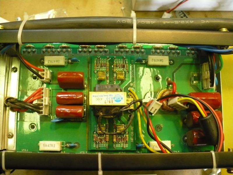

Вложение 894-нижняя передняя

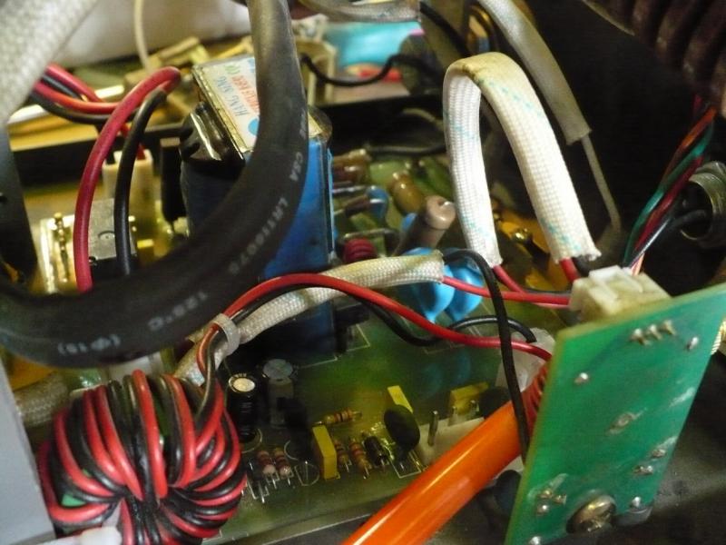

Вложение 895-передняя с другой стороны
Вложение 896вид сбоку
Судя по фото - силовая часть почти как в САИ (3-х этажках однофазных) , отличаются кол-вом силовых транзисторов и диодов соответственно.
На первом фото (маленькая плата с вертикально в ней установленной платой управления ) скорее всего тоже модификация САИ с "добавками" для режима TIG.
По поводуНа этот индикатор выведены как минимум 2 защиты :Цитата:
1.От теплового датчика - он обычно нормально разомкнутый ,
2.От токовой защиты силового моста.
Найдите теплушку (теплушки) - на радиаторах, на силовых трансах - 2 провода на разъемчик на плате управления - прозвоните тестером или рассоедините разъем и попробуйте нажать пуск.
Но это 5% вероятности.
Более вероятно:
а)пробой силовых транзисторов
б)КЗ в одном или неск. силовых трансах.
в)"чудит" сама токовая защита.
Данные причины привел в порядке частоты их проявления.
