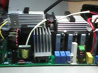

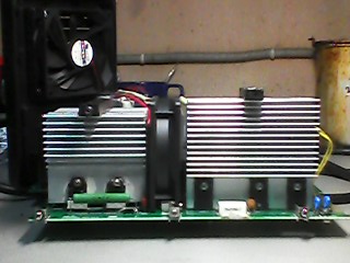

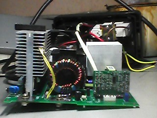

Явно очередной клон Техники или Ресанты.
Обоих схемы в ветке есть.
Пробегитесь по темам.
Удачи.

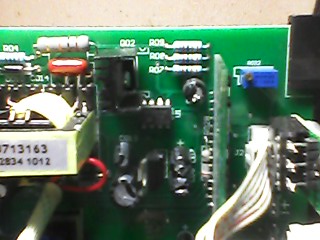

TECNICA ;Ресанта САИ200;САИ220 - не то. Подойдет Титан БИС 2300 ,наверно еще что-то из "Титанов" возможно Спика 200? ,250? , а если Ресанта то возможно с платой GP подойдет. Ни как не найду ни "титанов", ни чего подходящего .

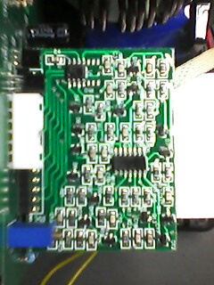

Силовая часть не интересует -выгорели SMD элементы обвязки 4N90C .
Собрано на : IGBT-FGF60N60-4шт; шим-UC3842BN ; упр.-(на субмодуле) MC330740G ; 3845B ;4N90C ;L7815.
У кого есть что похожее ?
Именно GP в этой ветке и выкладыватась.Цитата:
Титан БИС посмотрите на Мастерсити, по-моему , ковыряли его.
Вот это не он?
http://i072.radikal.ru/1206/96/3b627419af95t.jpg
Спасибо Andt61 . На mastercity был , может просмотрел не нашел. Щас зайду ещё раз посмотрю повнимательнее. Сварочник на работе , соответственно увижу я его только завтра.
Если Вас не затруднит киньте на мыло вышеприведенную схему в читабельном качестве или ссылку
slava03-63@yandex.ru
Отправил.
Вчера сделал. Дефект оказался банальный. Замена : UC 3842B ;R010-22Om/2W ;R013-1,2Om ;R011-22Om ;
4N90-не менял (живой). Работал по схеме выложенной на mastersity joha .
