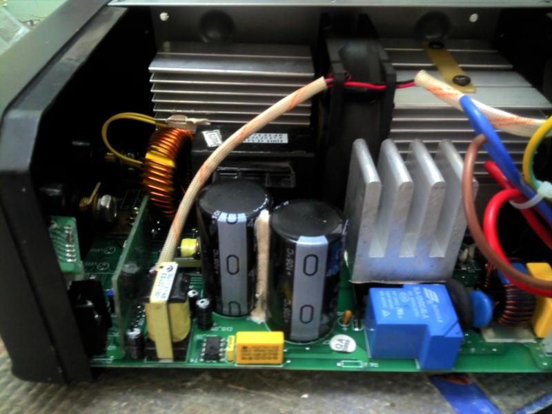

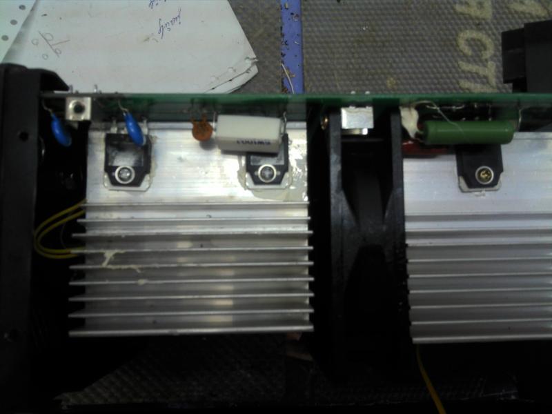

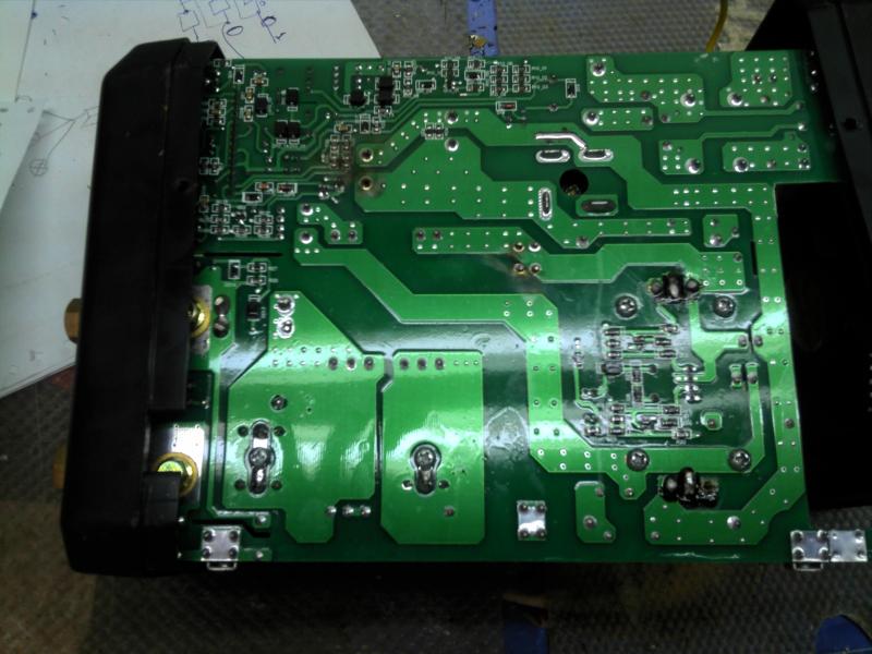

Фото внутренностей желательно.
да да их самых

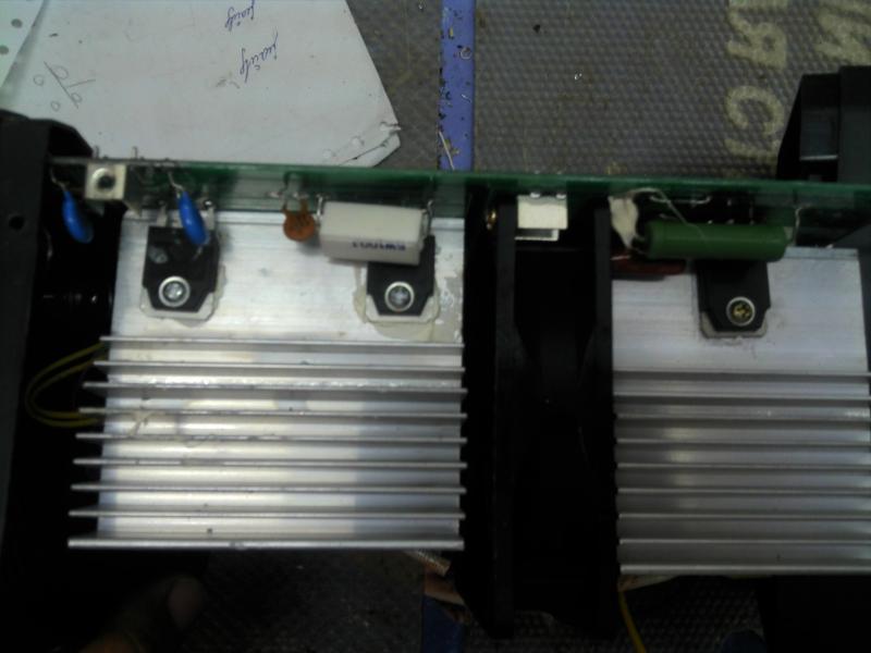

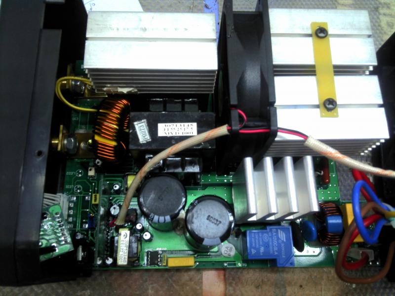

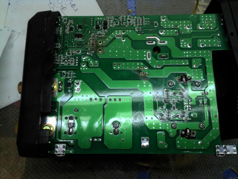

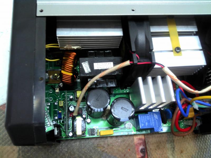

Вложение 685 вот,уже паяная,заменили силовые транзюки,срабатывает теплозащита и ограничивается ток
Знаю такие аппараты - сила от Telvin Technika или Ресанты.
Их схемы на форуме приводились, также есть у Володина и на Мастерсити.
Обычно когда летят силовые транзисторы - летят и драйвера - вплоть до опторазвязок.
Проверьте все элементы управления силовыми транзисторами.
