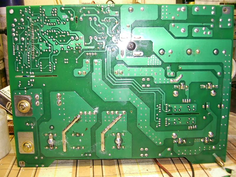

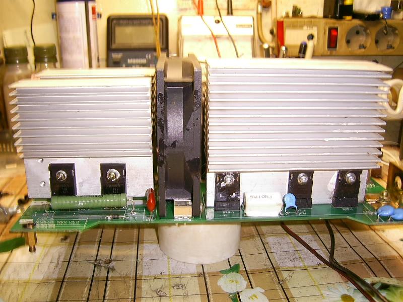

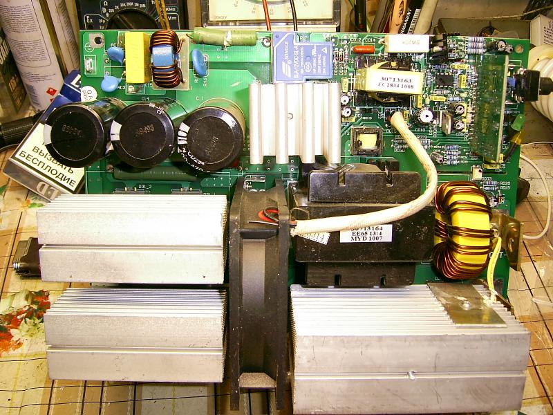

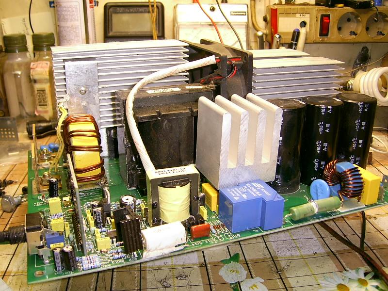

Дайте фото внутренностей.
Здравствуйте. Вот высылаю фото.Вложение 623Вложение 624Вложение 625Вложение 626Вложение 627
Еще интересно фото платы, стоящей вертикально, на фото №4.
Это плата управления сего аппарата.
По всем признакам это или клон "Ресанта" или гибрид Ресанты + Телвин Техника.
Да, это плата управления сего аппарата, но она меня пока не интерисует. В инверторе открутилась гайка и попала на на основную плату и выбило 4 транзистора мощных,транзистор управления реле, три диода типа 1n4148 взорвались, а может из них и какой то стабилитрон был и ёмкость взорвалась. это все детали стояли по управлению реле, вот мне и нужна схема на него, чтоб определить какие детали. А у Вас есть схема на эти аппараты, что Вы назвали, чтоб сравнить мне. Зарание спасибо . Игорь.
Здравствуйте Andt61. Спасибо большое за подсказку, схема идентичная оказалась от Тельвин Техника 161-164.
