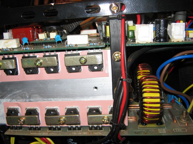

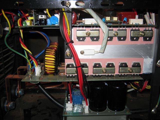

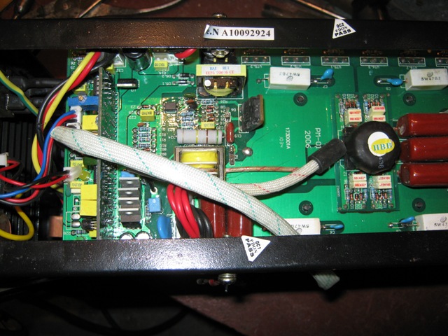

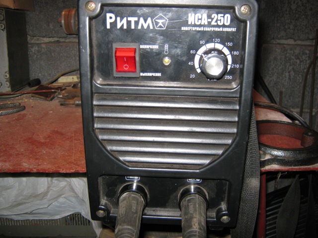

Здравствуйте коллеги!Помогите найти схему инвертора РИТМ ИСА250,на силовой плате обозначено ARC160/200.Что может быть?Только начинаешь варить, срывается генерация и отключается реле.
фото снаружи

На радиаторах транз.К2837,диоды D92-02

Типовая 3-х этажка типа САИ-180, схема подобная этой:
http://zalil.ru/32923605

Аппараты на 250А имеют в своем составе 4 моста на IRFP460 , а не 3, как на Вашем фото.
В реале это аппарат на 180 А .
Если пользователь юзал его как 250-ку - ремонт неизбежен.
