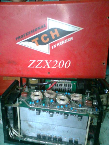

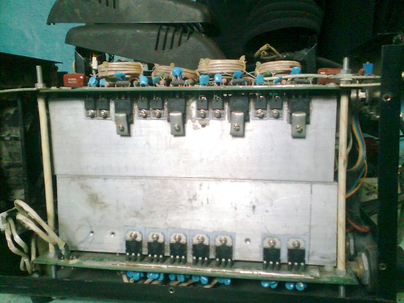

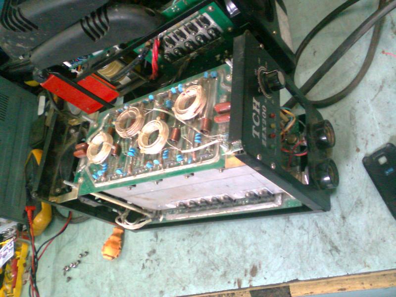

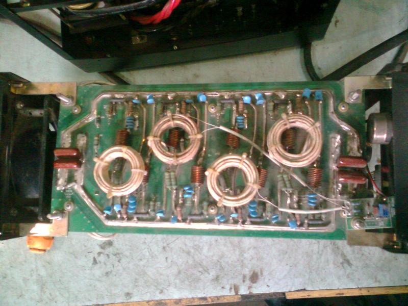

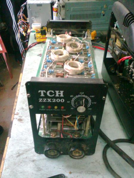

срочно нужна схема данного сварочного аппарата......
Фото желтельно весьма (внутренностей).
И может не TCH ZZX200 , а TCH ZX7-200?

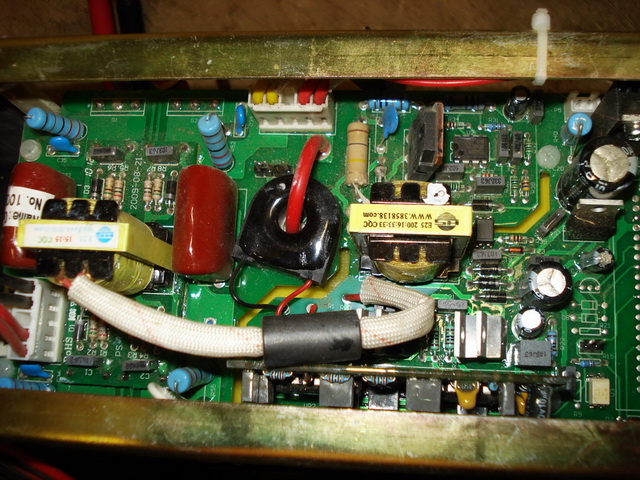

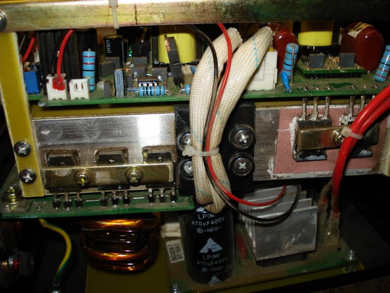

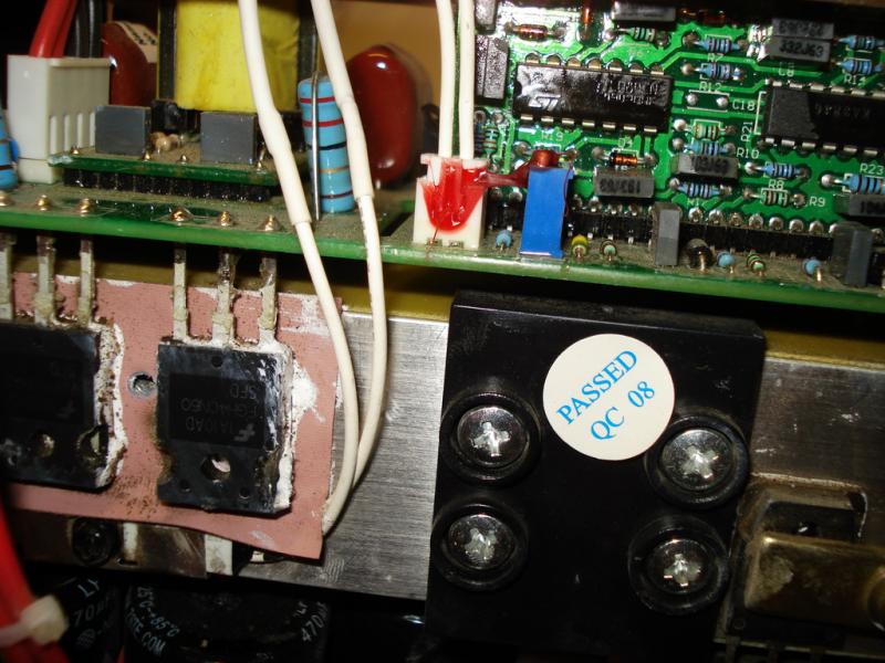

Может поможет - вот фото внутреннсотей ZX7-200:
Вложение 442Вложение 443Вложение 444
Это "нутро" новой генерации ZX7.
У нас они представлены как ПРОТОН - 160/Т.
Мост на ИЖБТ, транс на торе и т.д.
Старые ZX7 - Орион, Геро и пр - типовые трехэтажки , мосты на МОСФЕТах, транссы на Ш-образниках 3 или 4 шт, выпрямители запаралелены на выход.
Управа у тех и других практически одинаковая.
Желательны фото от ТС.
Такого ни разу не встречал ...
Совет. Зарегиться на форуме В.Володина в разделе ремонт.
Там больше вероятность получить инфу по данному девайсу.
