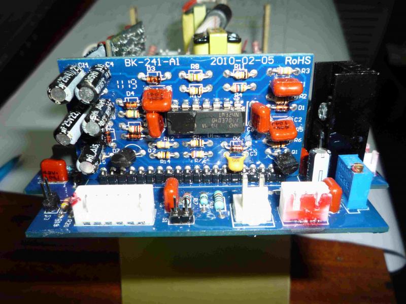

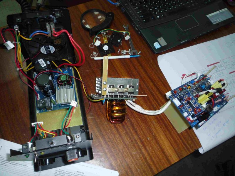

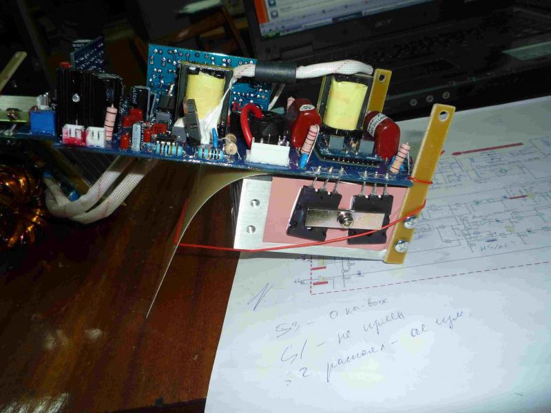

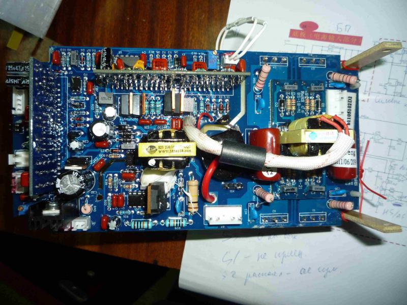

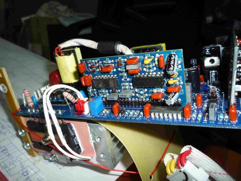

Очень нужна схема на инвертор Elitech АИС 140СА или хотя бы что то похожее, вроде его клоны есть среди Сварогов, Jasic и Wert. Фото внутренностей прилагаю, только он разобран.Вложение 396Вложение 397Вложение 398Вложение 399Вложение 400

очень похож на Протон ИСА-160/Т.
Схемы у меня нет, но там все боль-мень понятно.
Управа оч. похожа на управу САИ (3-х этажек) , но у Вашего узел на LM324 вынесен в отдельную платку.
БП здесь схема: http://valvol.ru/topic1488.html , только номинал резистора (см.посты) 100к.
