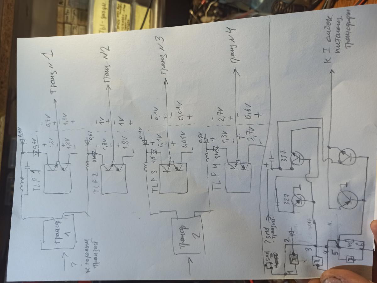

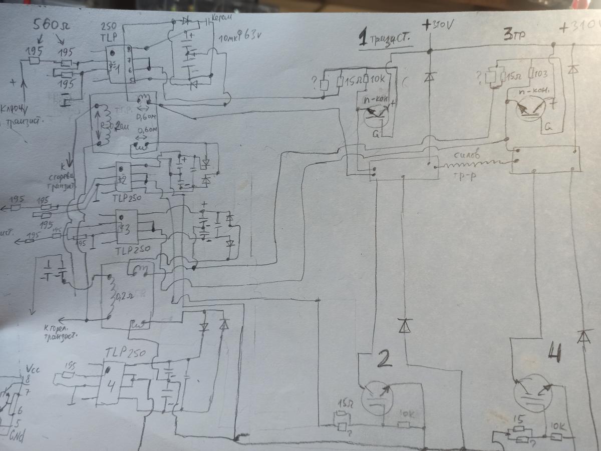

или похожую .мостовая схема . управление тлп 250 Вложение 13011Вложение 13012Вложение 13011Вложение 13012Вложение 13013Вложение 13014

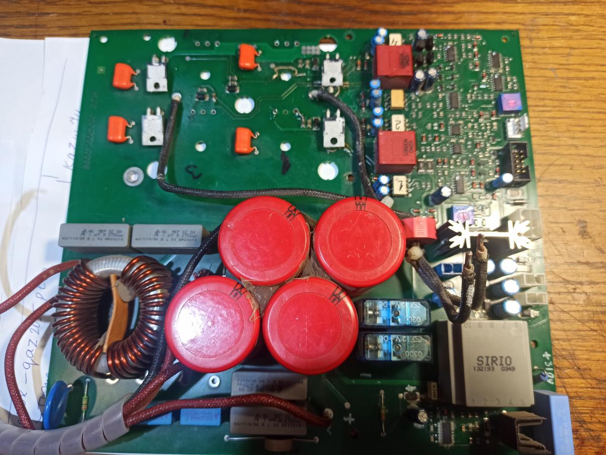

одна из микросхем без названия наверно шим т.к.все остальные о.у.
