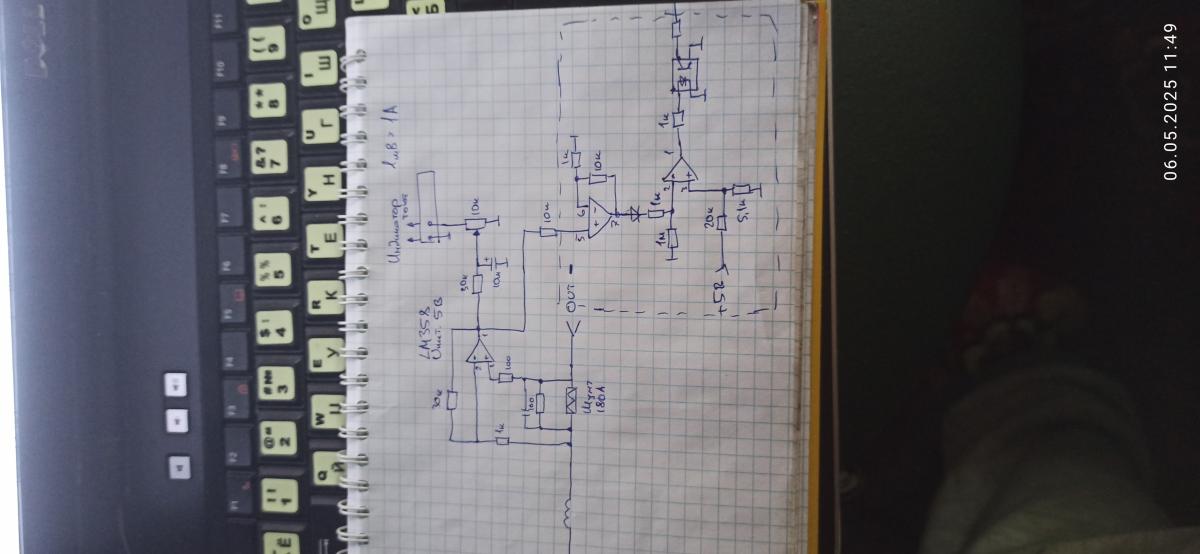

ЛУЧ ПРОФИ нет индикации тока
Всем добрый день. Проблема у этого полуавтомата в режиме ММА не регулируется ток и на индикаторе 0 ампер . На выходе ХХ 56 вольт . Напряжение в режиме МIG регулируется. Обратная связь по току работает( подкидывал БП вместо ТТ )
Привожу часть схемы измерения тока . Все элементы проверены , обрывов нет , индикатор проверил (подавал U , 1мВ = 1А). Подстроечник крутил ничего не изменяется. Не могу понять что еще может быть . И еще подскажите часть схемы
обведенная пунктиром ее назначение . Замеры регулировки тока производил осцилографом на затворах силовых тр-ов , заполняемость шим сигнала не изменяется . Заранее спасибо всем за участие.
