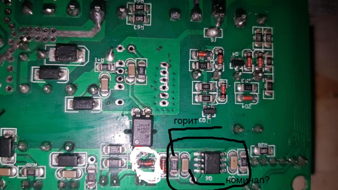

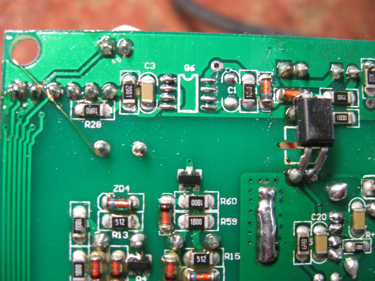

точнее , обвязку АО4606, горит резистор 10 Ом подключенный , через конденсаторВложение 12827Вложение 12828 по 5н, данной микросхемы. Опознать номинал конденсатора

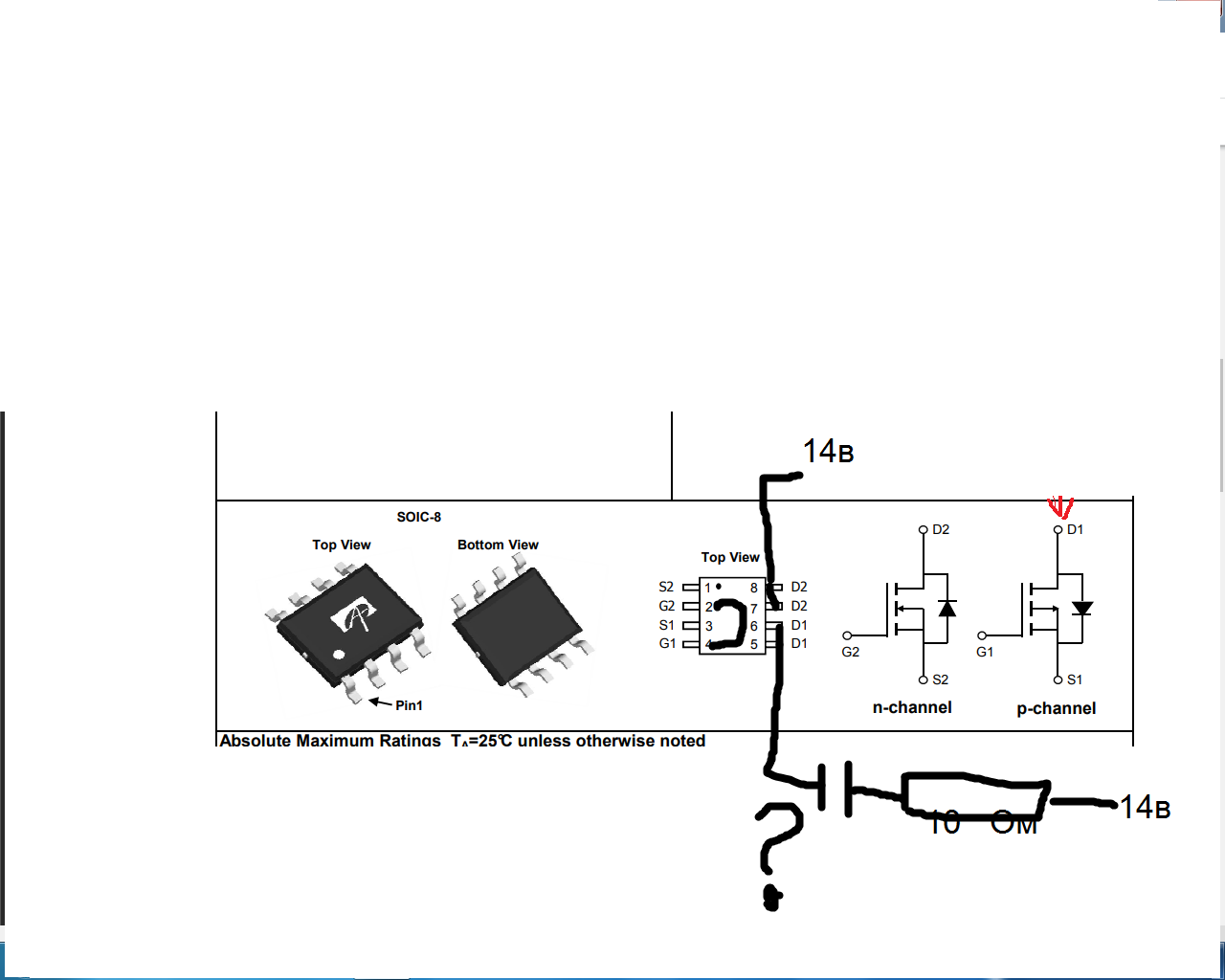

Вот интересно - конденсатор выпаяли, а какой номинал выпаянного конденсатора? Имея аппарат - неужели трудно отрисовать фрагмент схемы из десятка деталей.
кондер, когда выпаевал- отлетел площадка, т, что померить ни как, а схему нарисовал в первом посту.Вложение 12829
примерная схема, с этими элементами, помогла , б разобраться
Напряжения на ней 1н корпус, 2н-6в, 3н-14в, 4н-6в, 5н(поднял кондер)--(+14в.)6,7,8нн-так же +14в
Не понятно, зачем , там кондер по входу D1 и питание +14в(в этом разобраться
