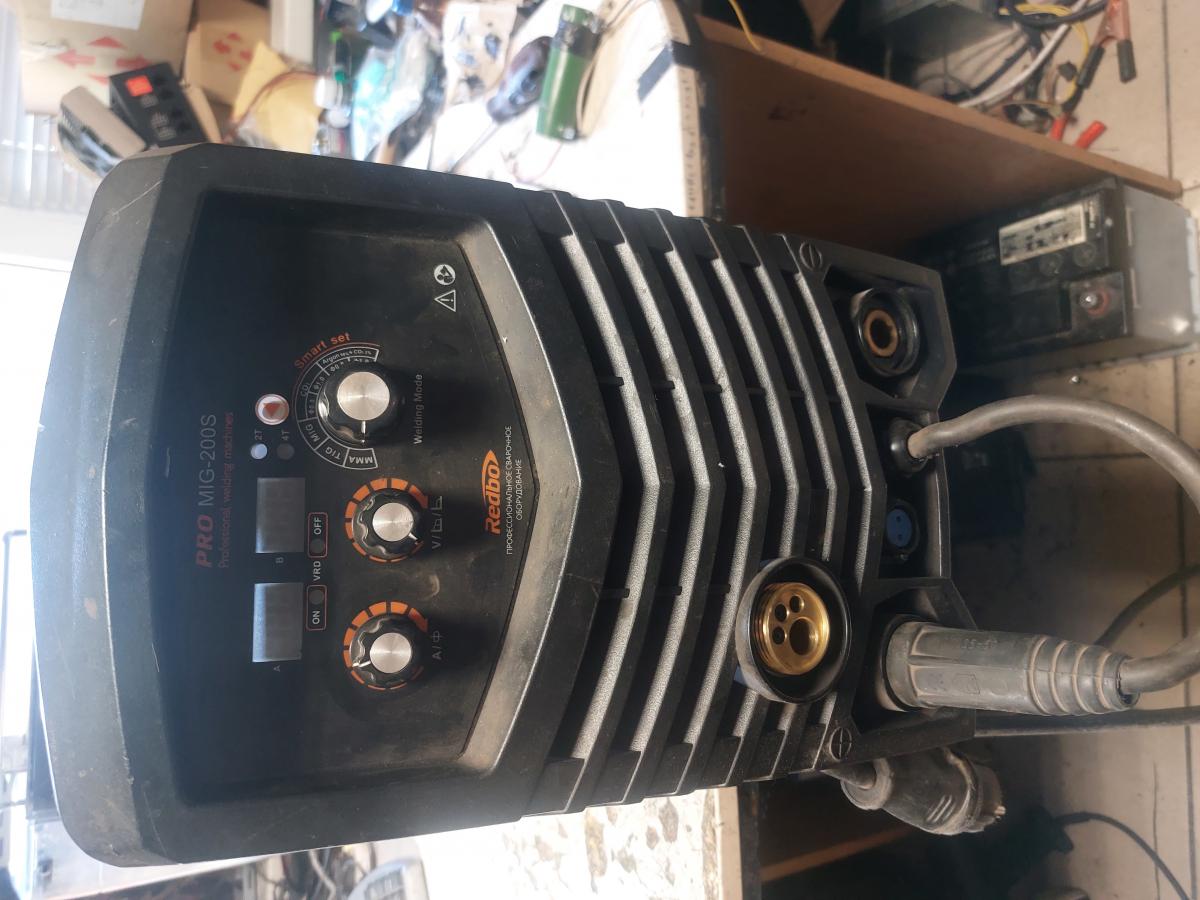

Redbo Pro Mig-200s в ММА не выходит из VRD, постоянно 18,5В, горит лампочка VRD On нет поджига, есть попытки, бывает подымает напряжение до 24В и броски тока до 50А даже на самой мощной нагрузке,в в MIG шкварит 30В, ток максимальный, напряжение не регулируется, скорость протяжки на ток не реагирует, крутит медленно.

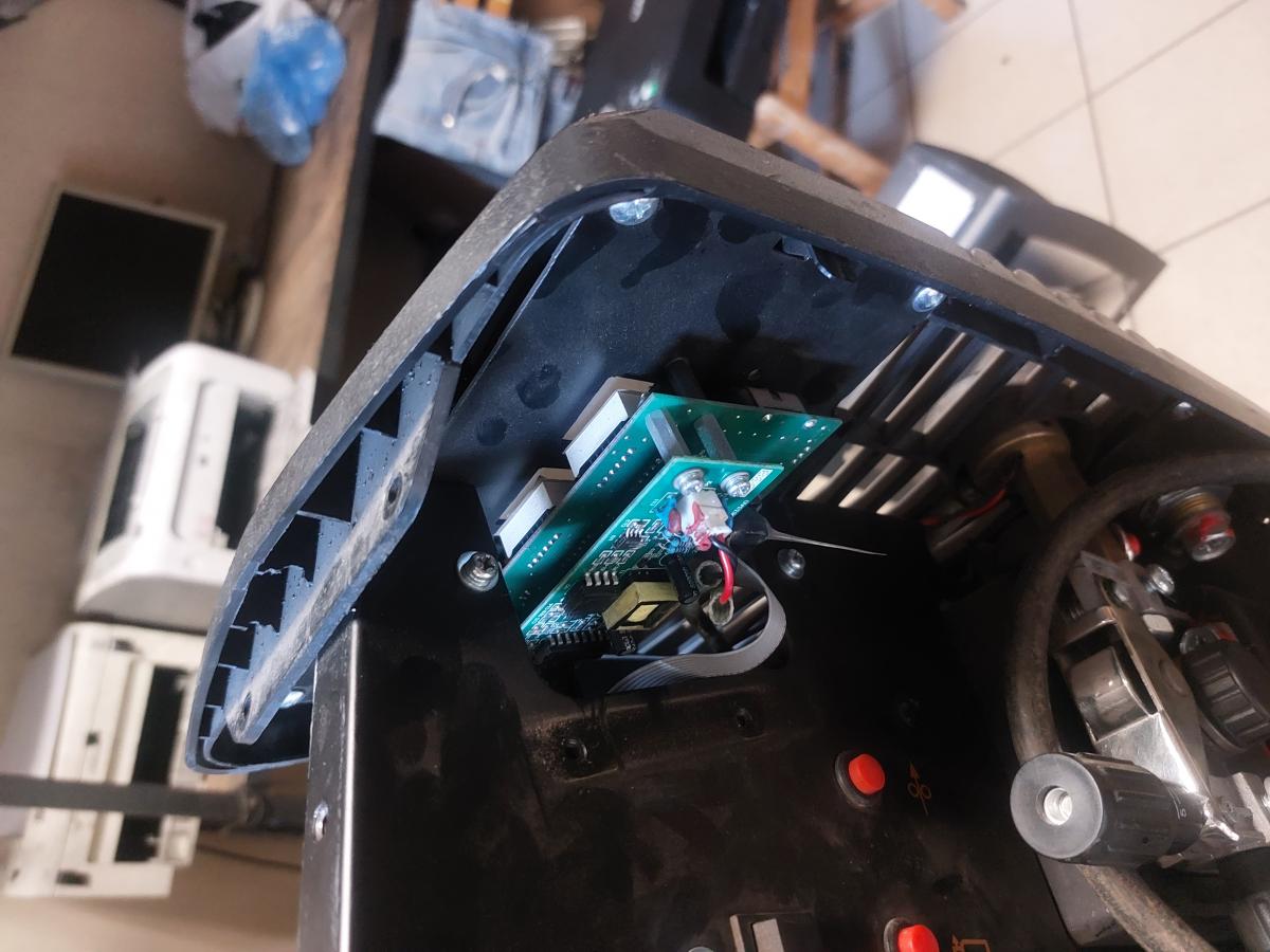

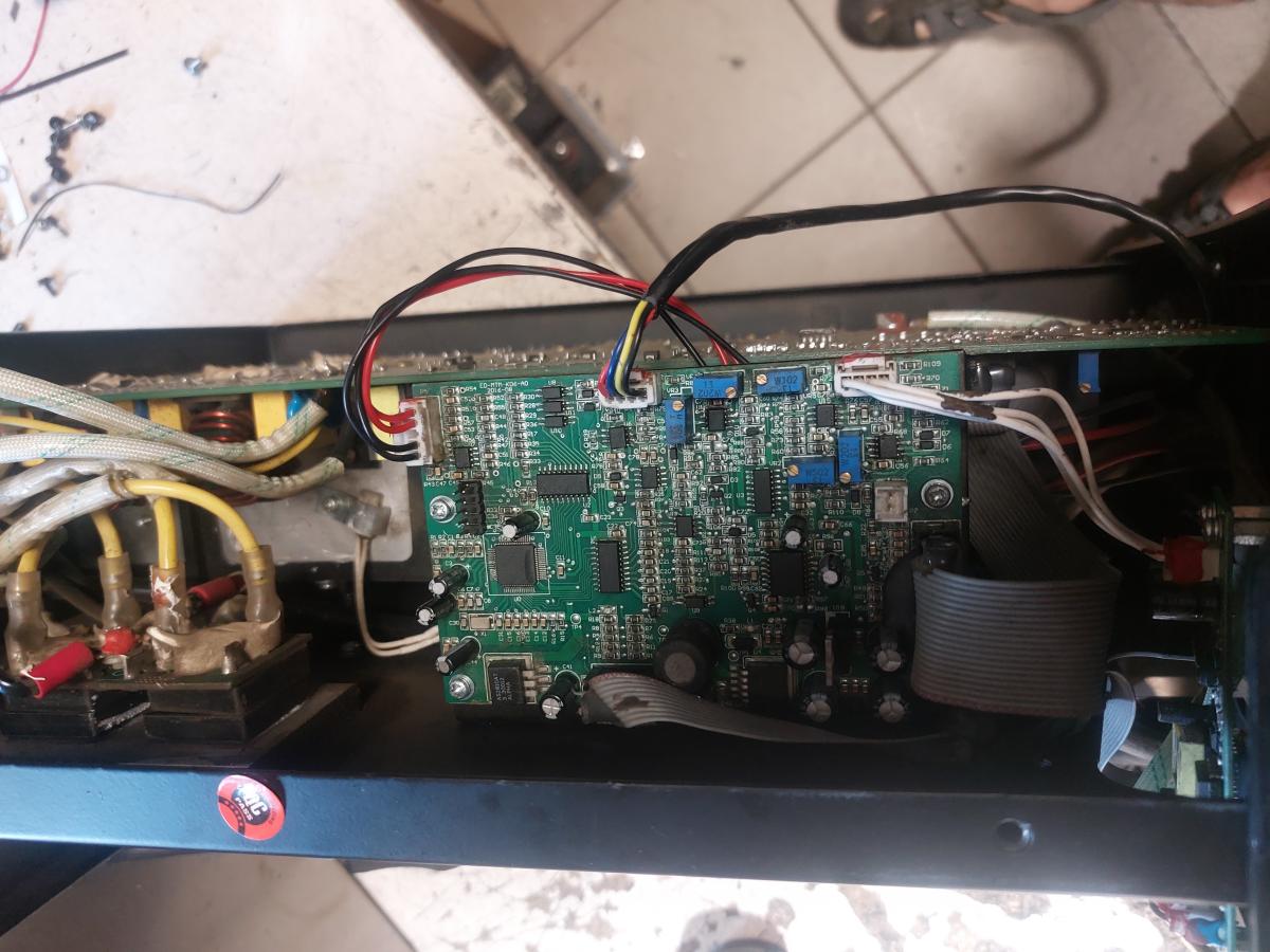

на экранчике вторым этажом стоит странная плата, на ней 358 х 2шт, тл494, маленький трансформатор, составная оптопара HCNR200 и приходит на нее разьем от выходов сварочника. Без этой платы аппарат не видит входных напряжений.

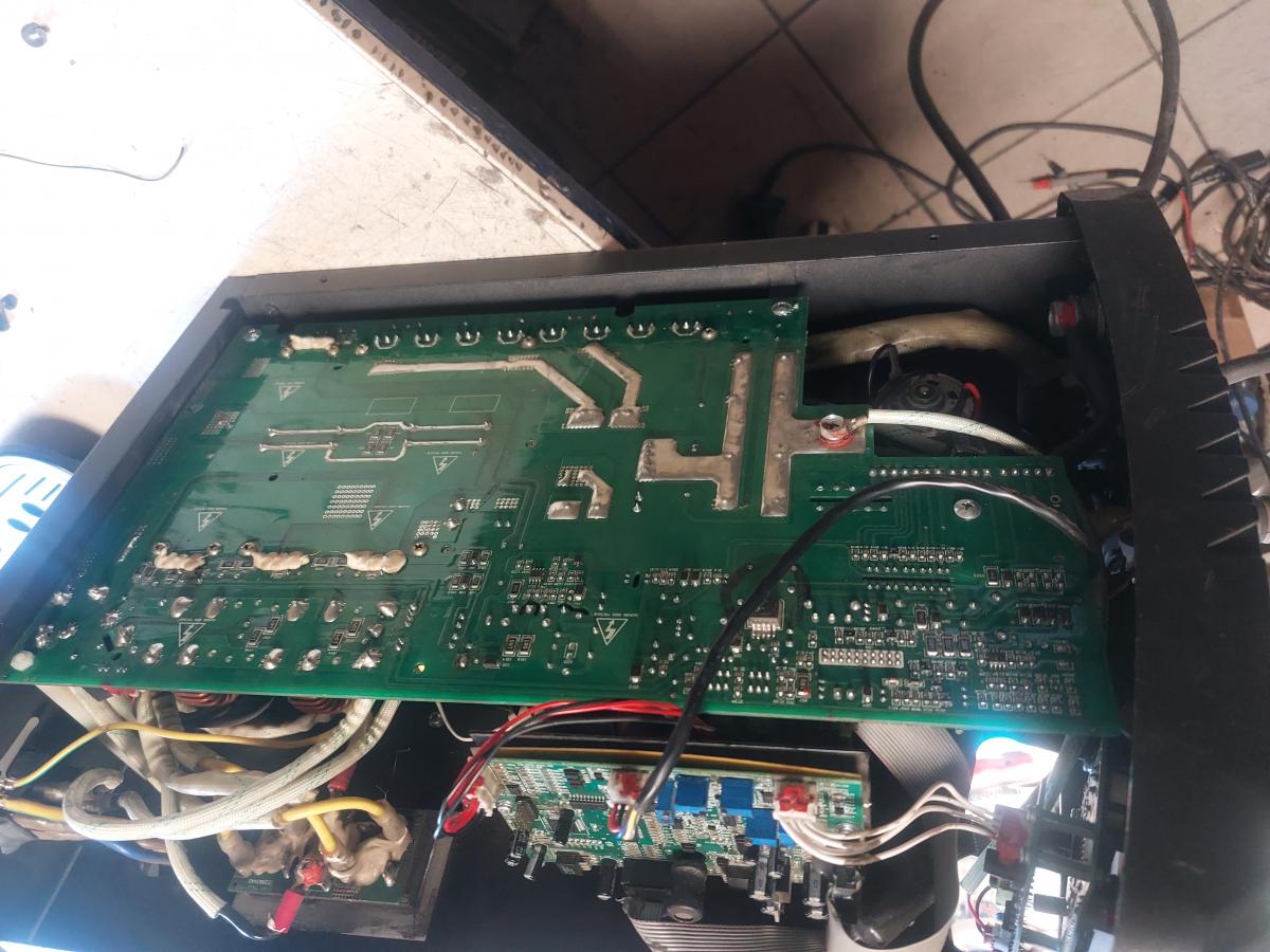

На плате мозгов в тупую поменял все 358 и 393, ничего не изменилось. Аппарат до меня аккуратно ковыряли, наверняка крутили, обратной связи с мастером нет, но хозяин сказал, что он приговорил токовый трансформатор и ушел служить. Трансформатор с 4мя выводами и 2мя подстроечниками. Как бы его проверить?
Может есть у кого то мысли или схемка?Вложение 12742Вложение 12743Вложение 12744Вложение 12745
