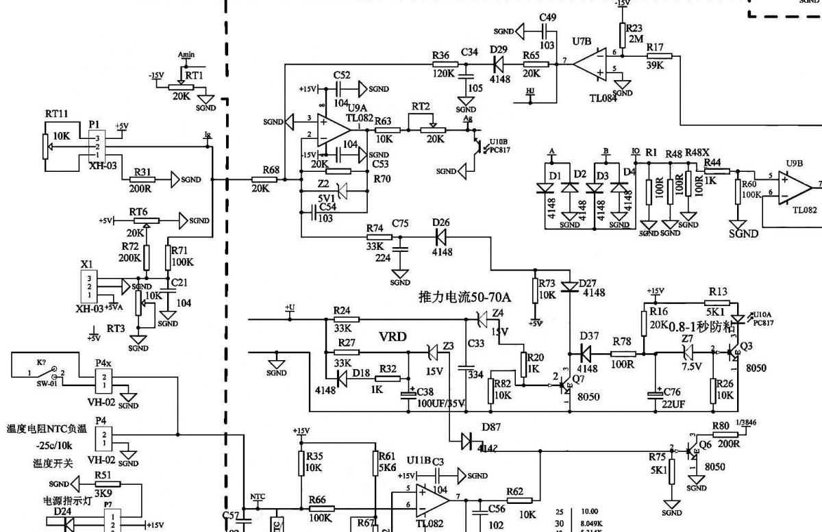

Всем привет. Собственно вопрос, как в этом аппарате отключить функцию VRD?
Там на уровне 15 вольт VRD.
Вложение 12741
D87 или d26 удалить?
d26 связано с регулировкой тока - значит обеспечивает сброс тока то есть антистик. А вот D87 скорее всего и обеспечивает это VRD. Практически не проверял. На ХХ эти манипуляции к БАХу не приведут. Потом на балласт и смотрим работу регулировки тока и напряжение ХХ. Тут на форуме где то есть схема даже в СПЛАНЕ - мы с человеком ремонтили такой аппарат и там есть и режимы и всё что хочешь.
Применительно к данному аппарату я удалил стабилитрон Z3 и увеличил R11 до 10Ватт. ХХ 65В, регулировка тока работает. Дальше жизнь покажет.
