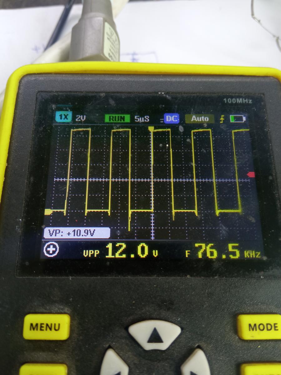

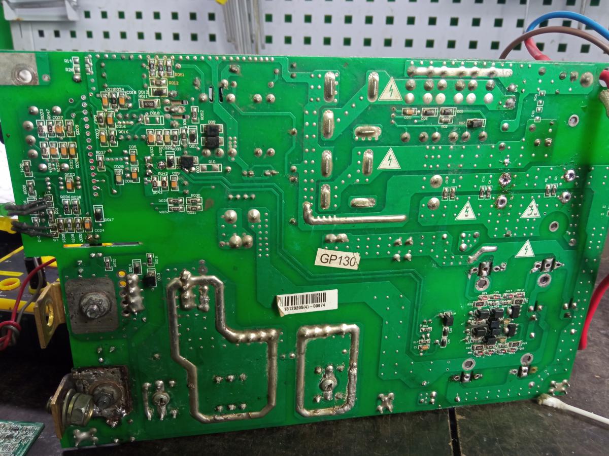

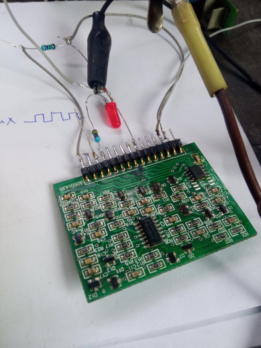

Прошу поради із ремонтом даного інвертора.Згоріли транзистори.Драйвер перепровірив.Замінив биті деталі.Хотів перевірити сигнали на затворах.Та Апарат періодично включається-виключається.При цьому в такт клацають реле, та засвідчуються два світлодіоди. На Електролітах 310 в .Перед цим , випаяв плату управління, щоб перевірити.Плата , повністю робоча.Цікаво, що без плати управління,апарат запускається
Хочу скинути відео роботи.Чомусь не виходить.Плату управління,перевірив окремо.Все працює Тепер , потрібно , запустити черговий блок живлення..
Доброго дня.Даю результат по ремонту.Був пошкоджений драйвер .Блок живлення, із запаяною платою управління не запускався, через , вибиті деталі драйвера.Після ремонту драйвера , бж, запустився.Запаяв транзистори, і все запрацювало .

У мене, вже був такий випадок.Була несправна плата управління..Вона,садила блок живлення. Після ремонту плати управління, все стало на місце .А тут,ПУ, робоча.Зате, був пробитий перехід транзистора BCP 52 .Правда не на коротко..Тому, я відразу не знайшов
