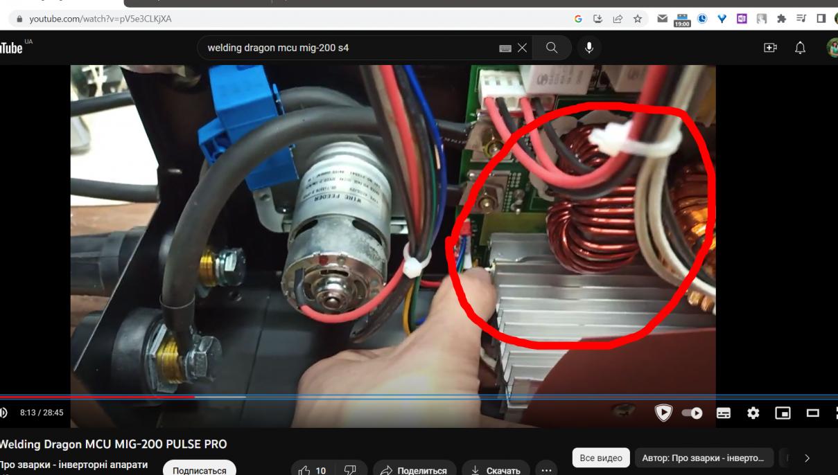

Що бентежить:
1) Моторчик подачі стоїть в частині корпусу з силовими елементами на радіаторах. На радіатори дує вентилятор і шоне пил та сміття. А моторчик відкритого типу. Виходить, що гавкне достатньо швидко.
Він стандартний чи ні? Які в нього параметри? Якщо там достатньо місця, то чи можна його замінити на моторчик закритого типу?
2) Якщо я вірно розумію, то дроссель знаходиться дуже близько до радіатора. І з часом від торкання може перетертись ізоляця дросельної обмотки. То виходить, що треба підкладати пластинку нефольгованого текстоліту.
Вложение 12522
