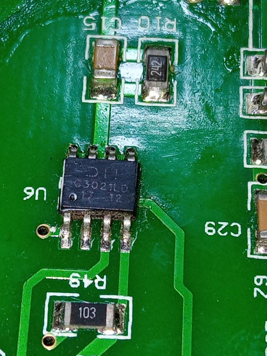

Доброго дня.Підскажіть, чим можна замінити , або де купити транзисторну збірку C3021LD
Буквально за 10 минут нашёл чем заменить и где купить эту транзисторную сборку, P+N канальные транзисторы входят в сборку. Не хочется искать, так припаяйте вместо неё IRFZ24+IRF9Z24. Даташит на C3021LD надеюсь скачали.
Даташит скачав відразу...Думаю замінити на АО4606.Дякую.
