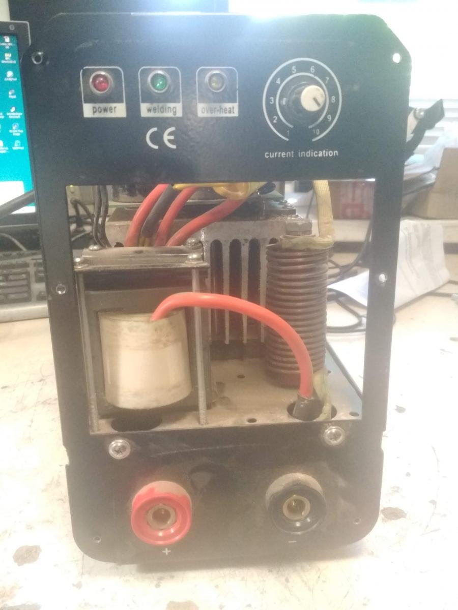

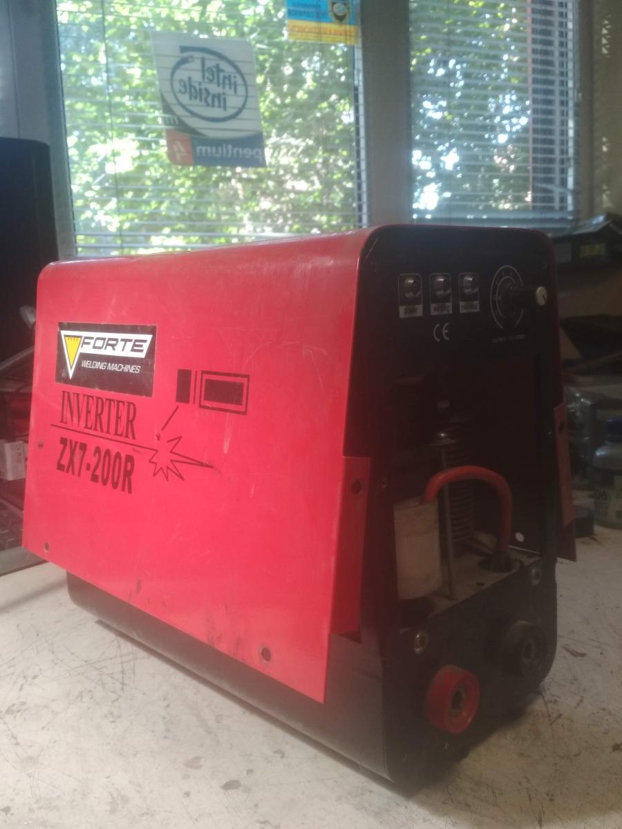

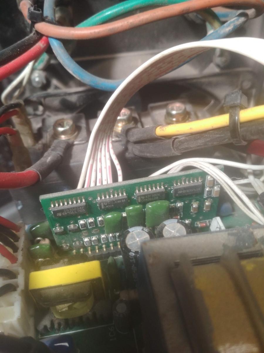

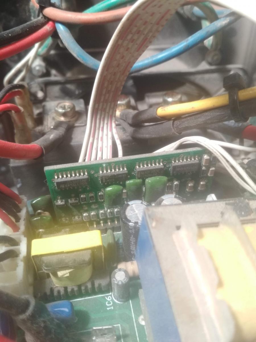

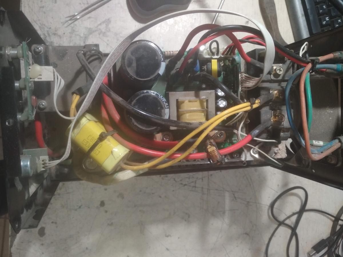

Это аппарат на IGBT сборке.
Проблема в том, что в нем на вид все живое, на ХХ он выдает 12В, если есть нагрузка, напряжение повышается. Но ток недостаточный. на максимальном положении регулятора - ток 40-50А, а должен быть 120А на моем балласте. Поджиг на максимуме есть. Регулятор регулирует. И это даже появилось после того, как я накрутил ток на максимум, а до этого и напряжение аппарат не подымал и поджига не было, но исправно засвечивал зеленый диод, что типа идет процесс сварки.
Собран на SG3525, 324, 4001, 339. я подкидывал 324 и 339 без толку. Дежурный БП - просто трансформатор. кренка 12В дает. На ХХ управляющие импульсы примерно 20кГц, дальше судя по звукам - повышаются, но я их не смотрел.
Есть ли у кого схемка на него или что с ним делать вообще?Вложение 12033Вложение 12029Вложение 12030Вложение 12031Вложение 12032
