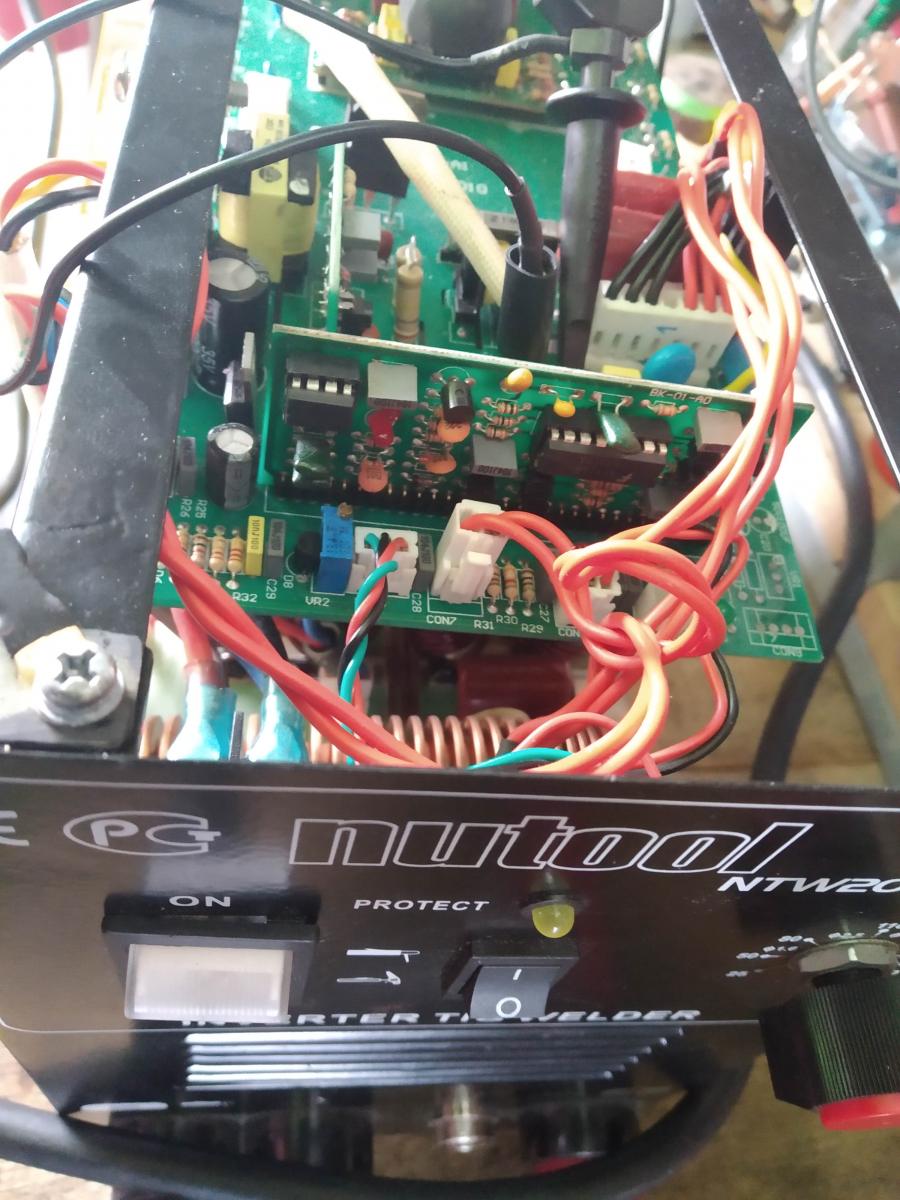

здравствуйте, у меня в аппарате TIG / MMA странный случай, он работает только на малых токах, есть визг электрода / как при TIG, так и при MMA / скрип уменьшается с увеличением заданного тока и он полностью гаснет примерно при 45А по шкале ручки, выше 45А электрод не скрипит, добавлю, что при балластной нагрузке сварочные преобразователи слышны очень слабо в том же диапазоне, но очень минимально, в токарном станке, который я заменил все транзисторы 23н50, все диоды, спрашиваю, сталкивался ли кто с подобной неисправностью и как решить такую необычную проблему / повышение нижнего предела уставки тока не играет роли, хотя решает проблему полностью - версия без потенциометра CA3140 /, CA3140 и SG3525 также заменили /
