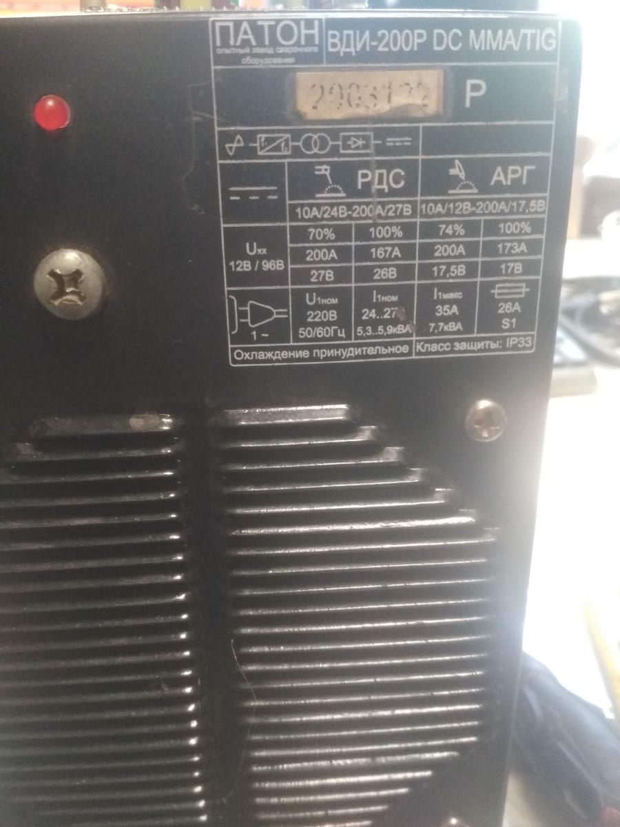

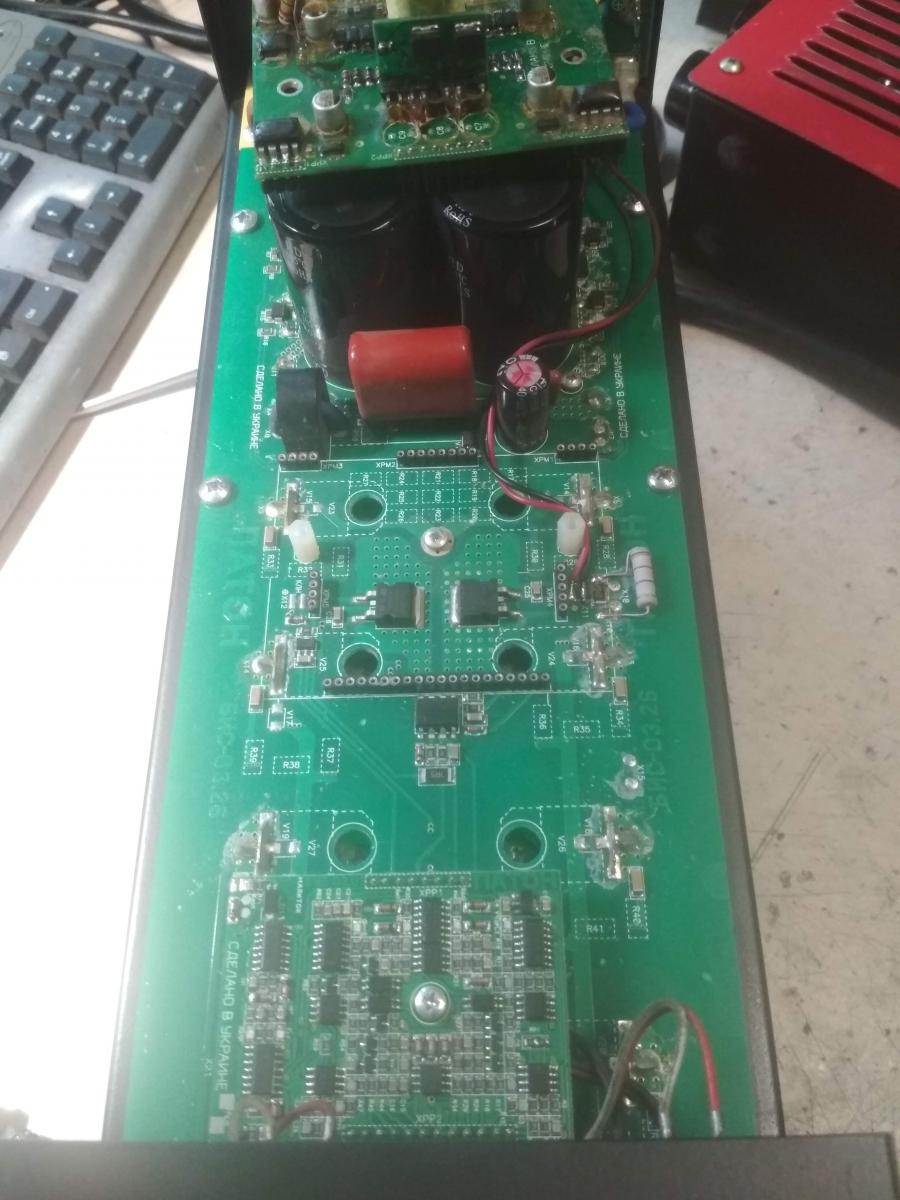

Принесли Патон ВДИ-200Р. Сгорел внутренний БП. Все залито компаундом. Отчистил - но микросхемка на маленькой платке затерта.
По аналогии с ВДИ-250Р можно было бы запаять IRS2153, но тогда придется задающую цепь напаивать навесом и возможно еще что то.
Хотелось бы узнать, что за шимка стоит в оригинале?
И еще сгорел один из ключиков, которые качала эта шимка D3NK6 или 70S360 - это в подобном аппарате стоит. Чем заменить? Не охота еще стабилитронов кучу городить да и я не уверен какие нужны, если ставить обычные полевики.
