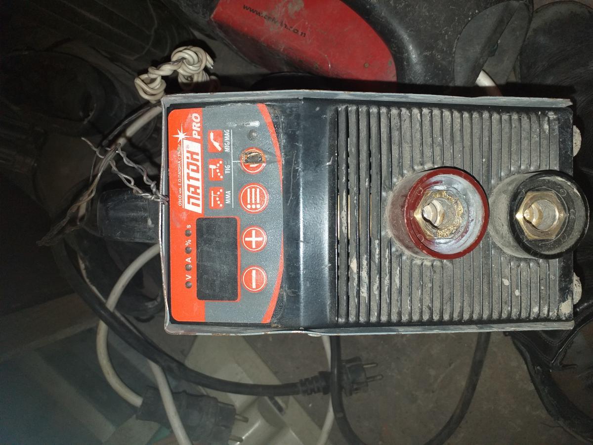

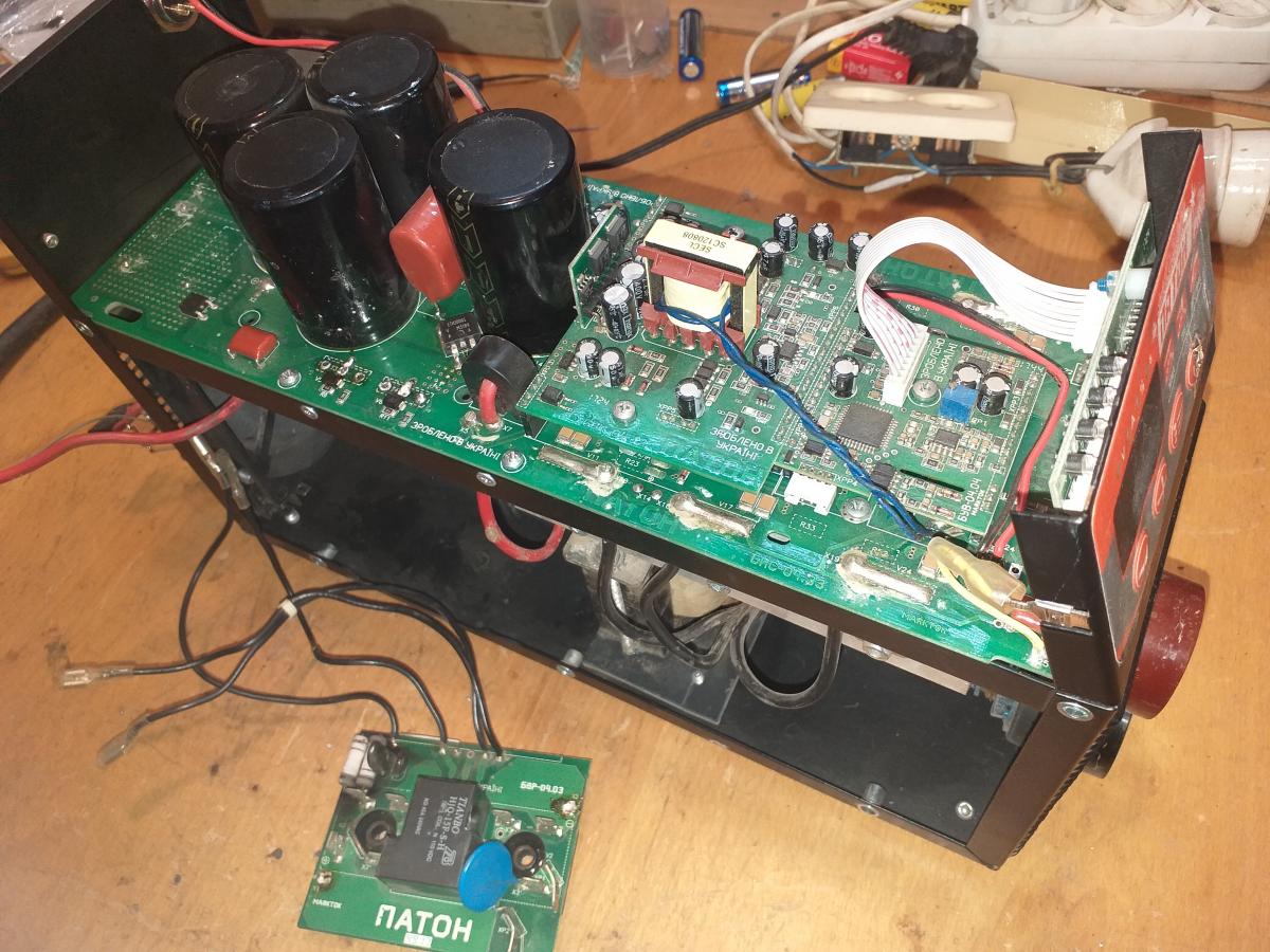

В цьому апараті згоріли силові транзистори, діод ETH3006S і парочка резисторів в БВР. Згорівші транзистори - FGH40N60SMD 4 штуки-судячи по пайці , уже були кимось замінені. З таким апаратом я ще не стикався , і тому сумніваюсь що до FGH40N60. Які транзистори мають стояти в оригіналі по схемі ? Хто має схему, хоча би силової частини, або памятає з практики ? Фото додаю.Вложение 11870Вложение 11869Вложение 11868
