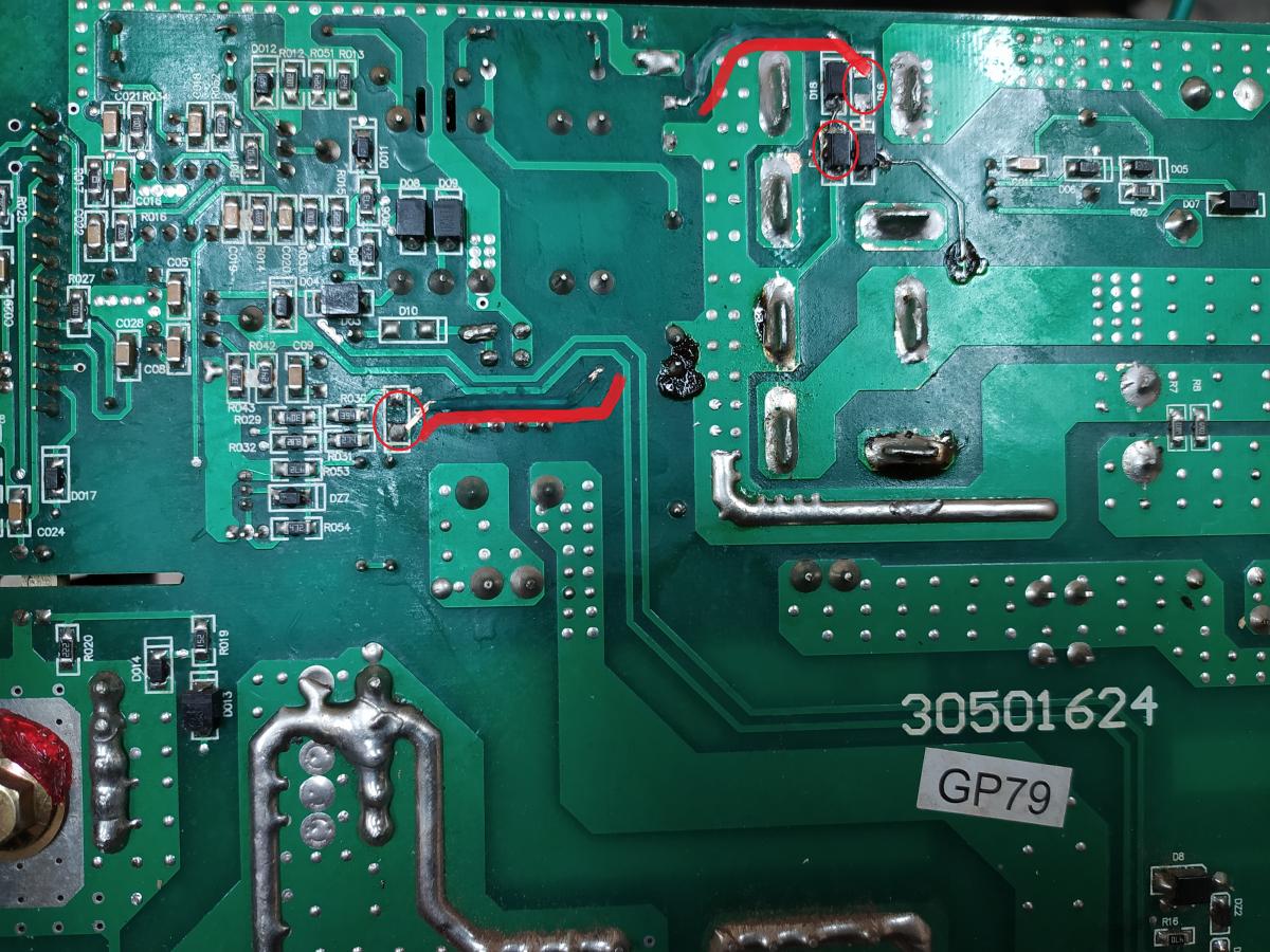

Приветствую всех! Ресанта плата стикер GP79 поступила в ремонт с заявленной неисправностью не работает.При вскрытии обнаружилось
около диодного моста черная копоть разряда и облезшая маска дорожки,выделил красной стрелкойВложение 11491 Вложение 11492 и так же были пробиты диоды D18,D16

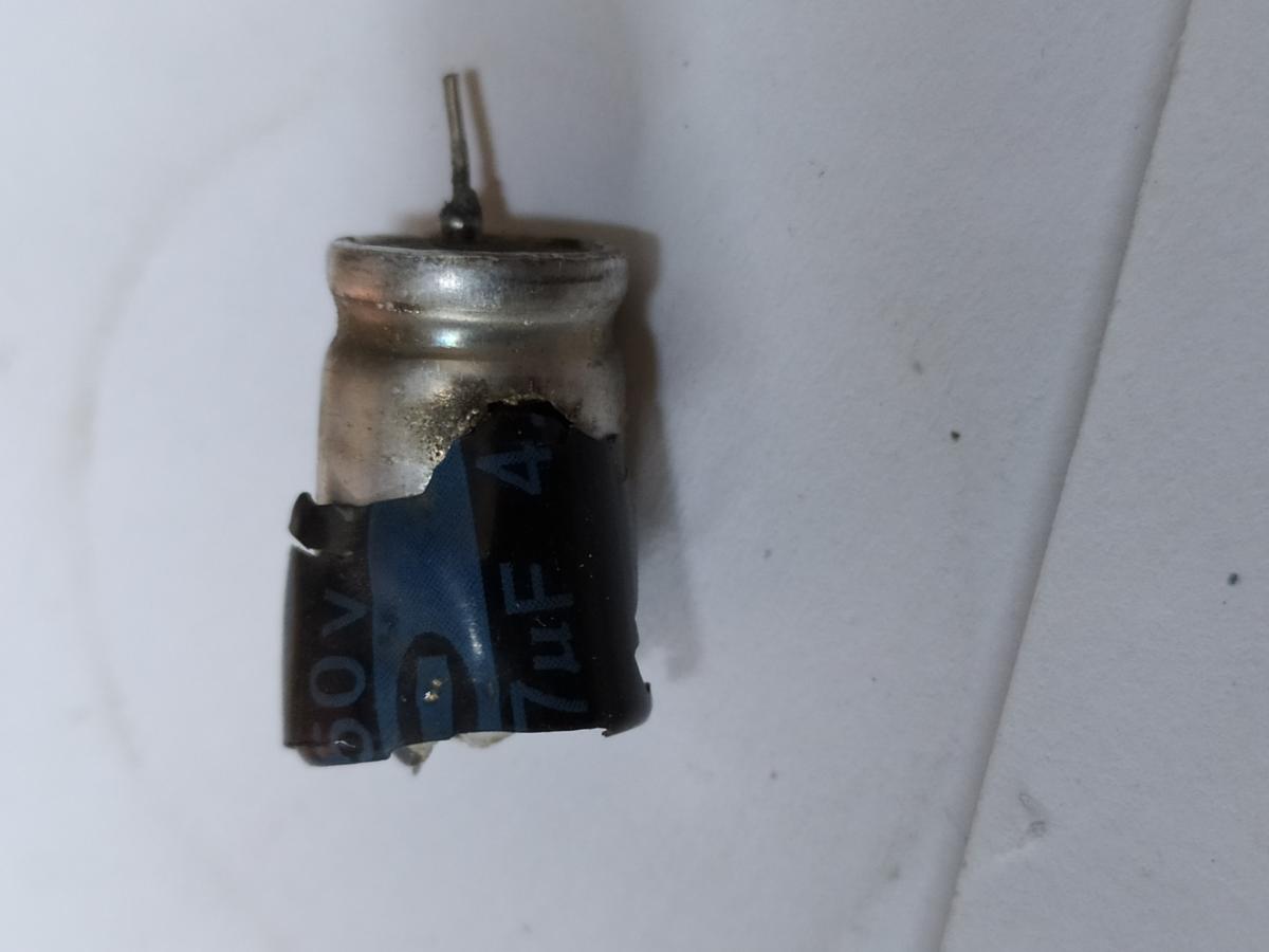

и D12 резистор софт стара 12w51ом и конденсатор электролитический 400v 560 мкф вздулось болталось внутри С032 разорванный напрочь.Вложение 11493Дорожки пояльной маской восстановил,диоды поменял на M7 потому
что стояли такие же,а вот с конденсатором думаю ,что я ошибся.От оставшейся обвертки конденсатора я прочитал такие данные 4.7мкф
50в.Силовые целые на всякий случай обесточил.После замены диодов и конденсатора подключил к сети.Через секунду задержки винтиляторы
крутанули и хлопок.Конденсатор на вылет,диоды опять пробили,а на этот раз дорожки перегорели.Плату прощупал явной неисправности

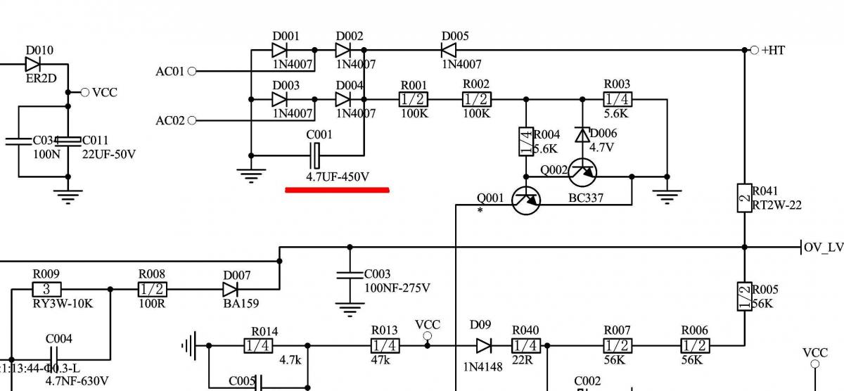

не обнаружил.Подскажите пожалуйста какой там конденсатор точно стоял? Есть сомнения что я ошибся.Схему GP79 не нашел.Я понимаю
схема однотипная,но я хотел более детально проверять,какую схему выбрать подходящую для моей платы.

Речь думаю об этом конденсаторе идёт
Вложение 11494
сравнил по о схеме получается Да!Не чего себе по напряжение я ошибся:-)
