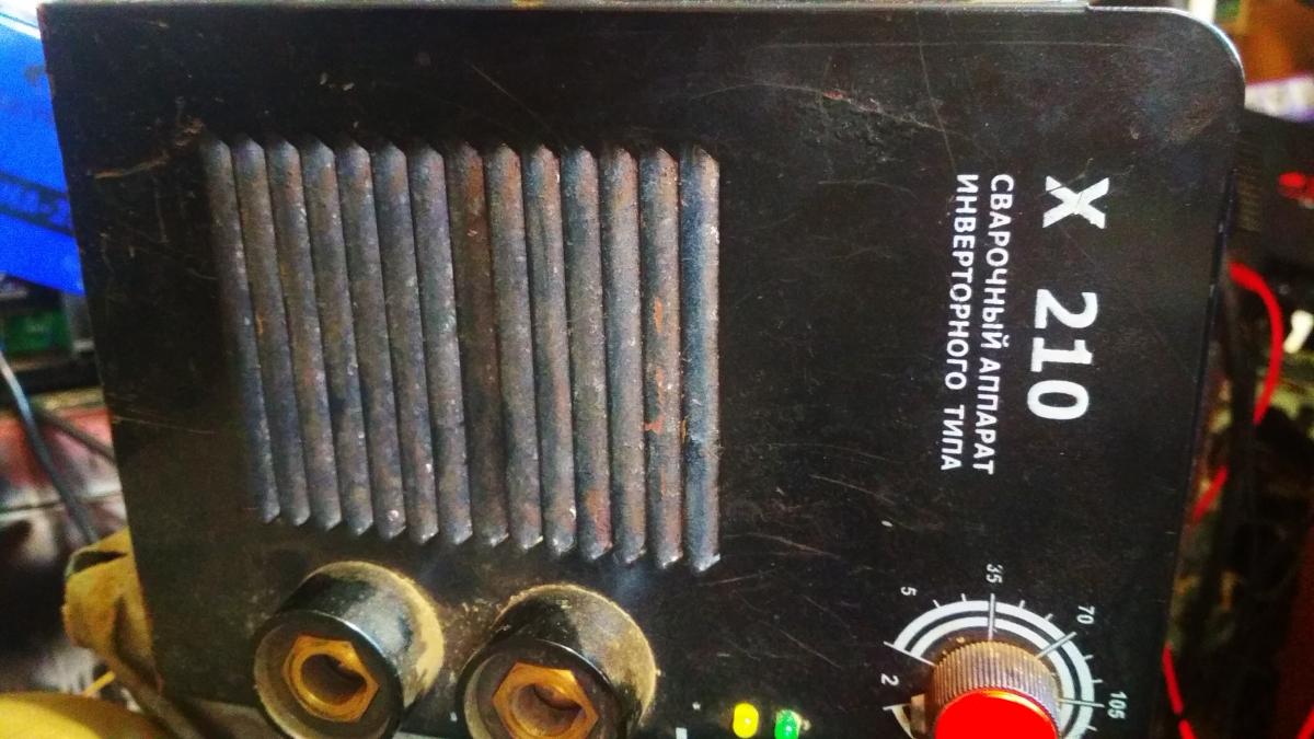

Помогите опознать аппарат

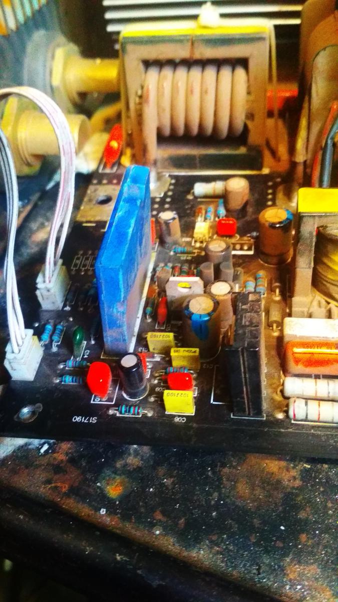

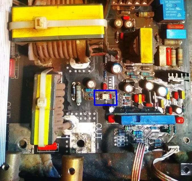

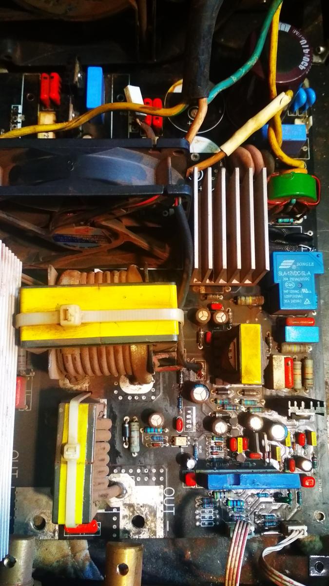

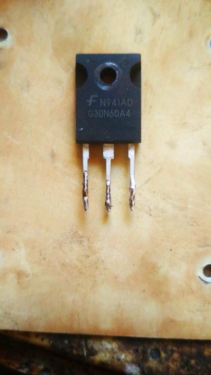

Принесли в ремонт после ремонта. Как говорит хозяин, долго работал им пока что-то не стрельнуло. Отдал в ремонт соседу-электронщику, который заменил силовые транзисторы купив их на рынке. В итоге аппарат проработал 5 минут и выстрелил. Вскрытие показало, что транзисторы ушли в небытие, сгорело два зарядных резистора, заклинивший вентилятор.

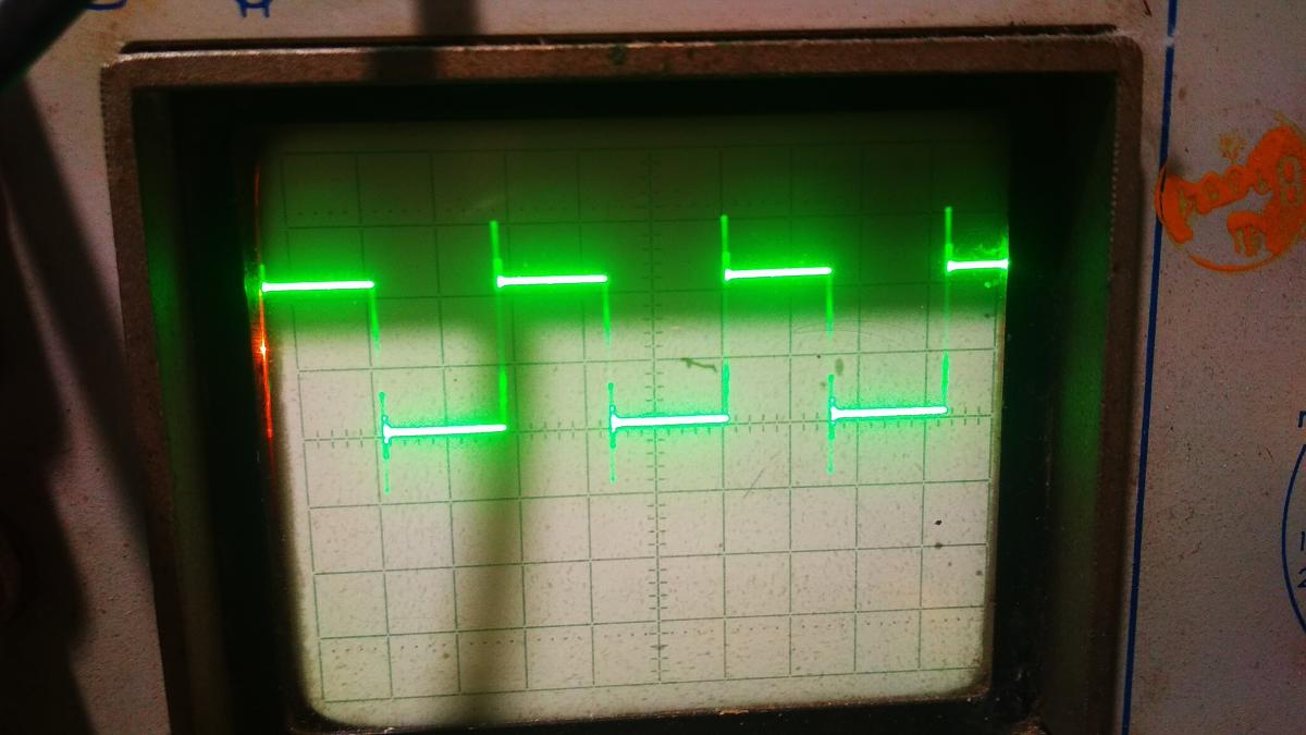

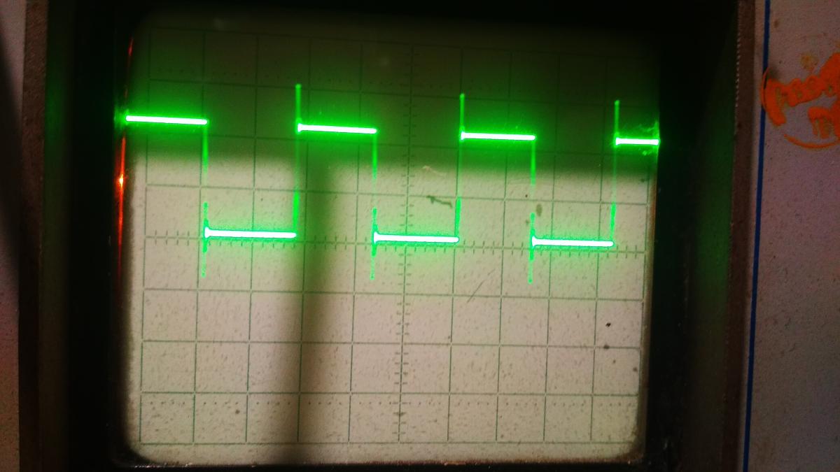

Я заменил зарядные резисторы, смазал кулер, БП запустился, горят оба светодиода, на затворах ключей присутствуют импульсы частотой 16.6 кГц.
Понимаю, что маловато будет, и нужно двигаться в сторону платы управления, но она сделана в виде субблока.
Может кто-то сталкивался с таким аппаратом?Вложение 10816Вложение 10817Вложение 10819Вложение 10818
