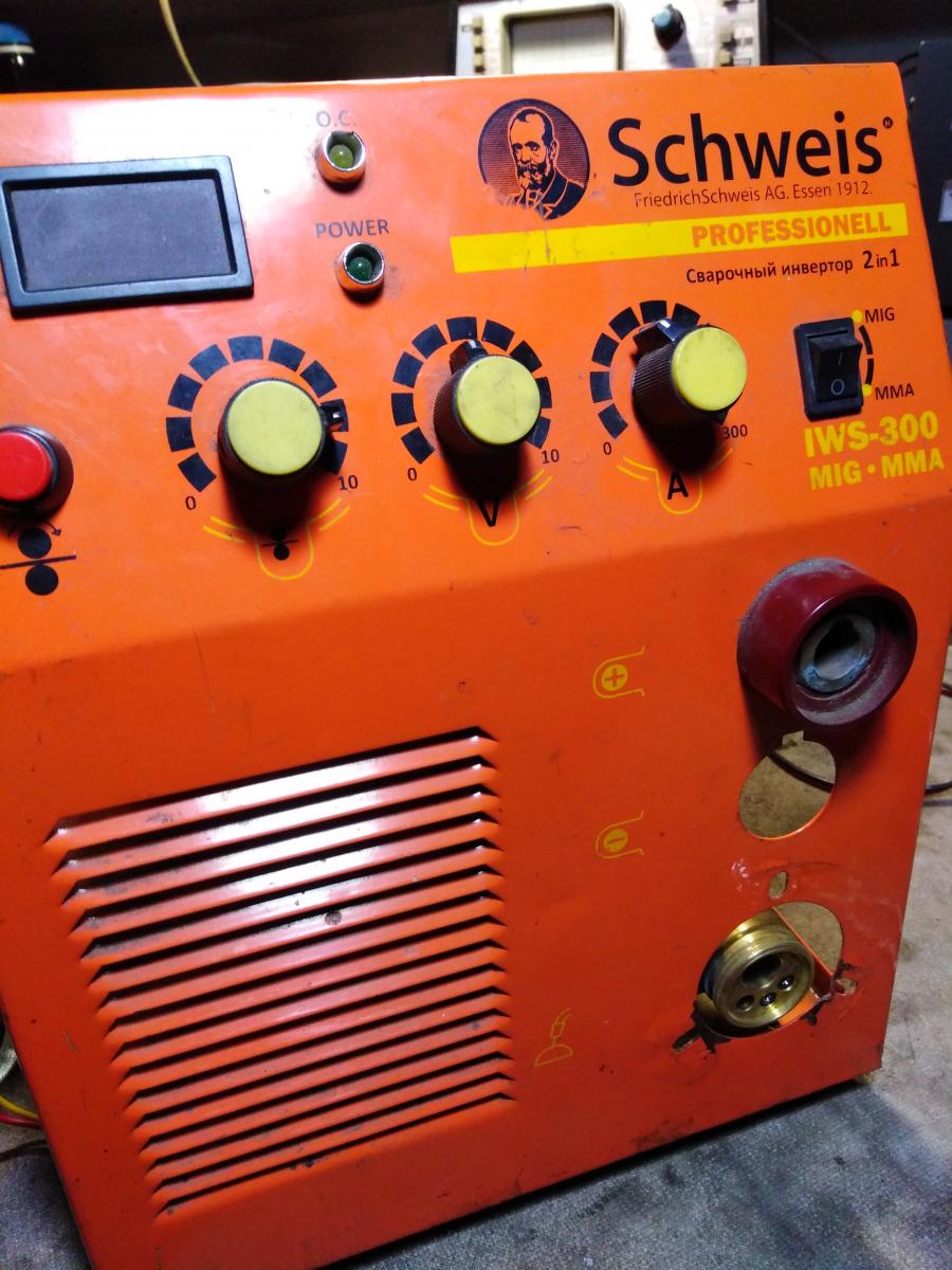

Имеем такой аппарат в ремонт

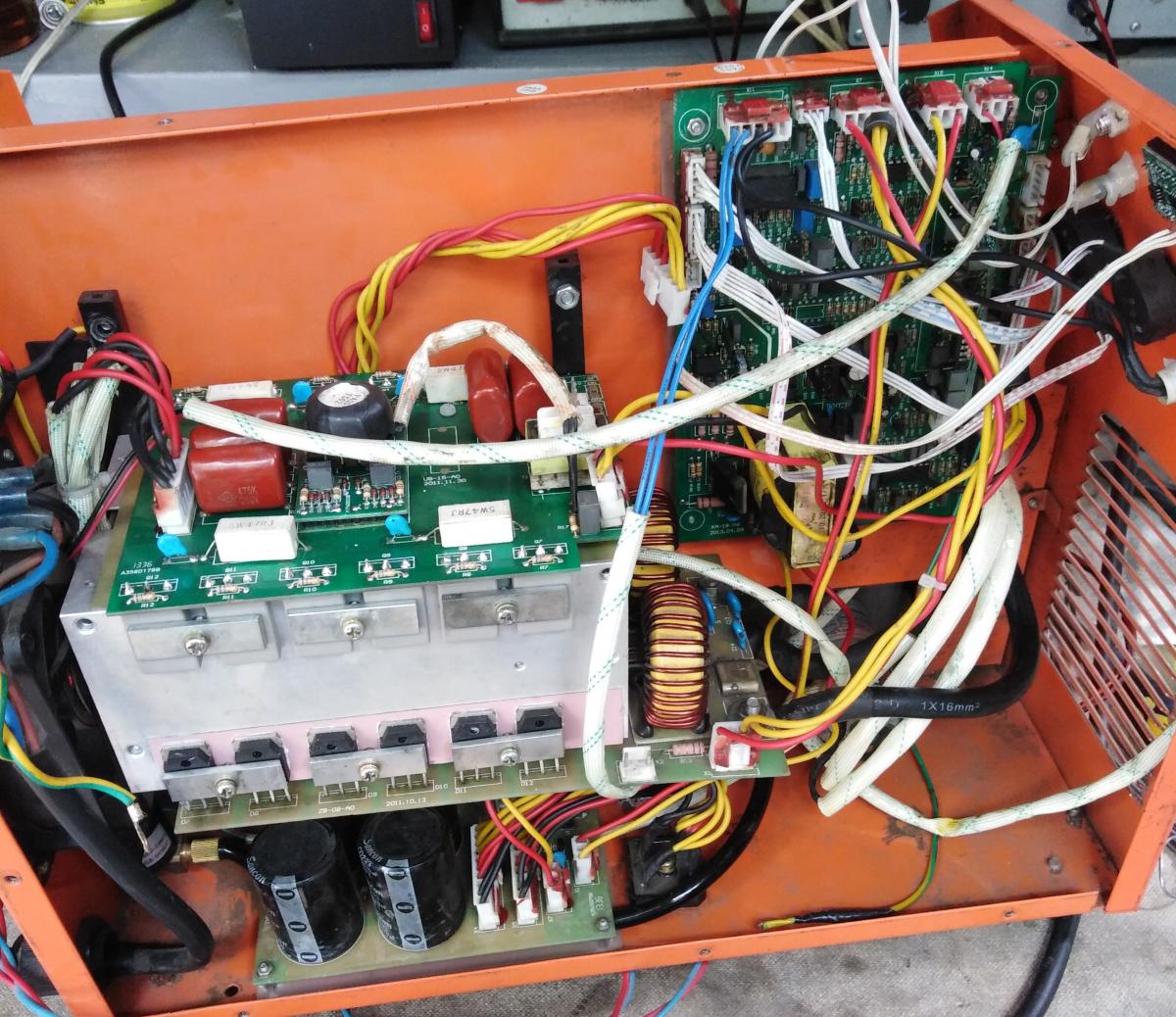

Вложение 10795
Общий вид внутренностей

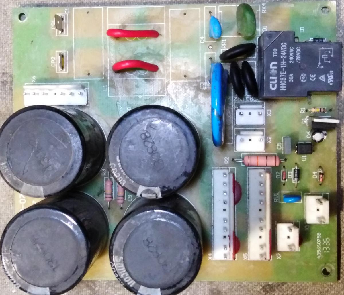

Вложение 10796
Сетевая плата

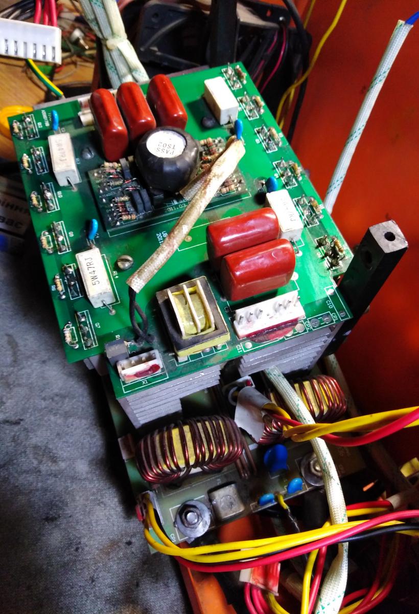

Вложение 10797
Силовая

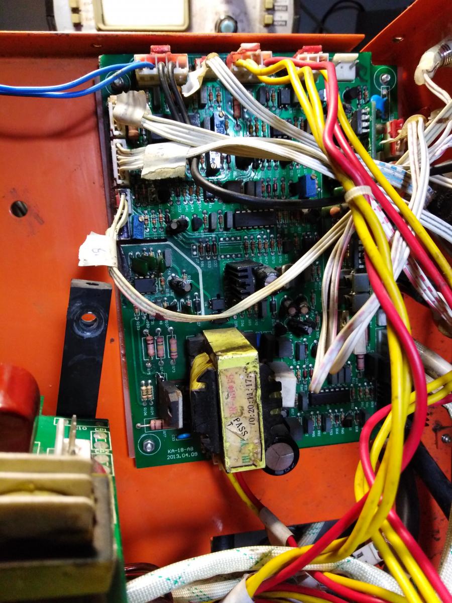

Вложение 10798
Плата управления

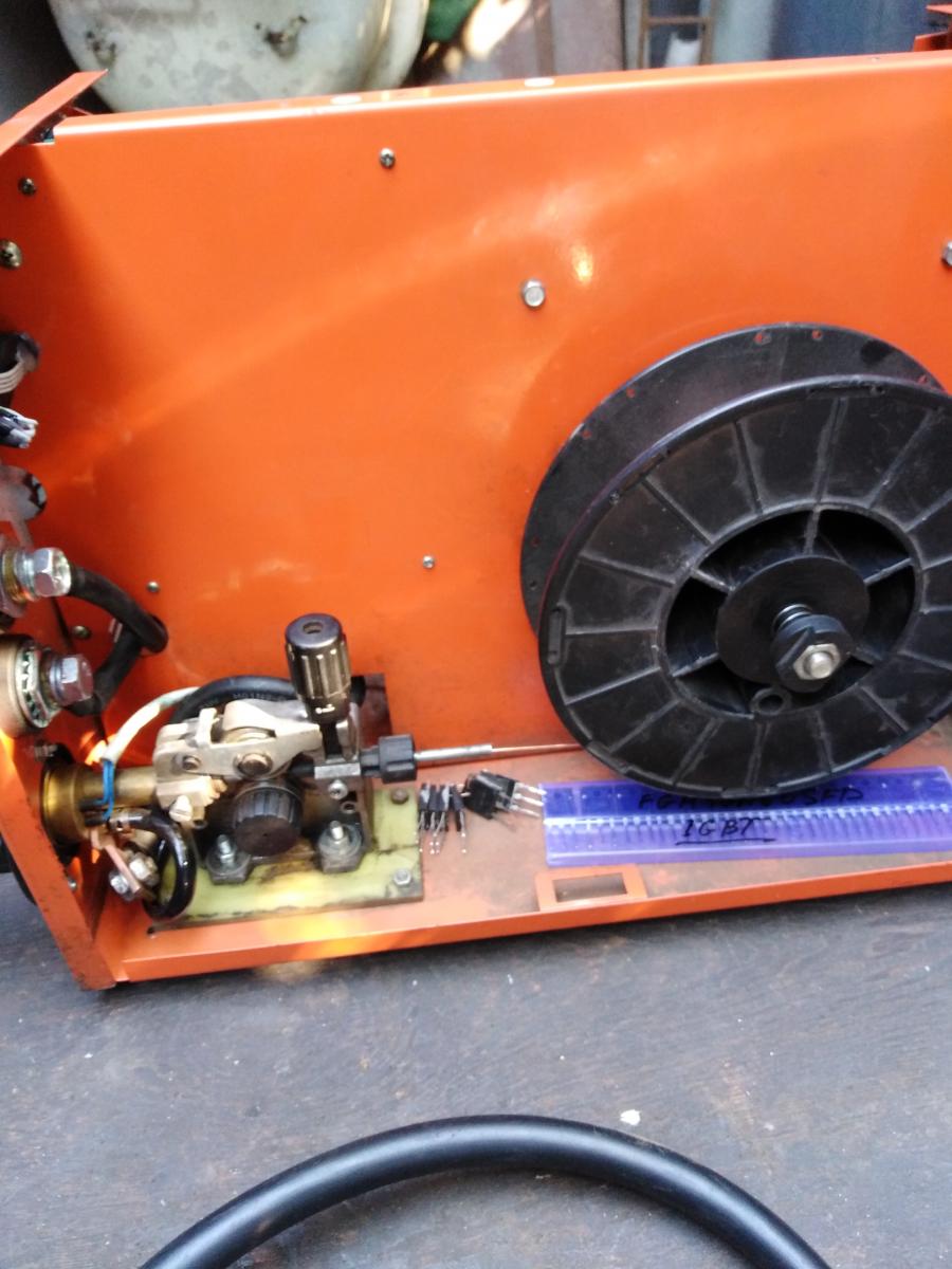

Вложение 10799

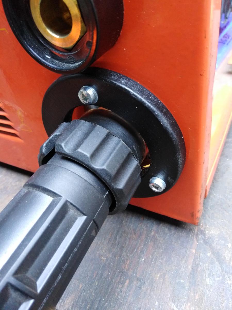

Протяжка и рукав
Вложение 10800
Вложение 10801
Неисправности.
1. На сетевой плате были выпаяны термисторы и стояла перемычка.
2. На силовой плате - драйвера выгоревшие и были запаяны IGBT транзисторы вместо MOSFET. С одной стороны по выходу 5 диодов из 6 в пробое.
3. На плате управления дежурка выдавала 50 вольт так как были выпаяны резисторы что с выхода идут на стабилитроны и оптопары. В раскачке ТГР два транзистора P и N канальный поменяны местами. Так как разъёмы на плату управления тыкали куда подходит, то спалили вольтметр. На плате управления спалили диод выпрямителя с токового трансформатора. Естественно все подстроечники крутили авось заработает.
4. Механика. Нет минусового байонета. Нет шайбы где подключается рукав - на фото это я сам сделал. Нет пружины в прижимном узле. Нет шайбы и пружины прижима катушки - самодельная на фото.
В общем всё и неупомнишь - аппарат после 3-х или 4-х мастеров - владелец сам их не может сосчитать.:D

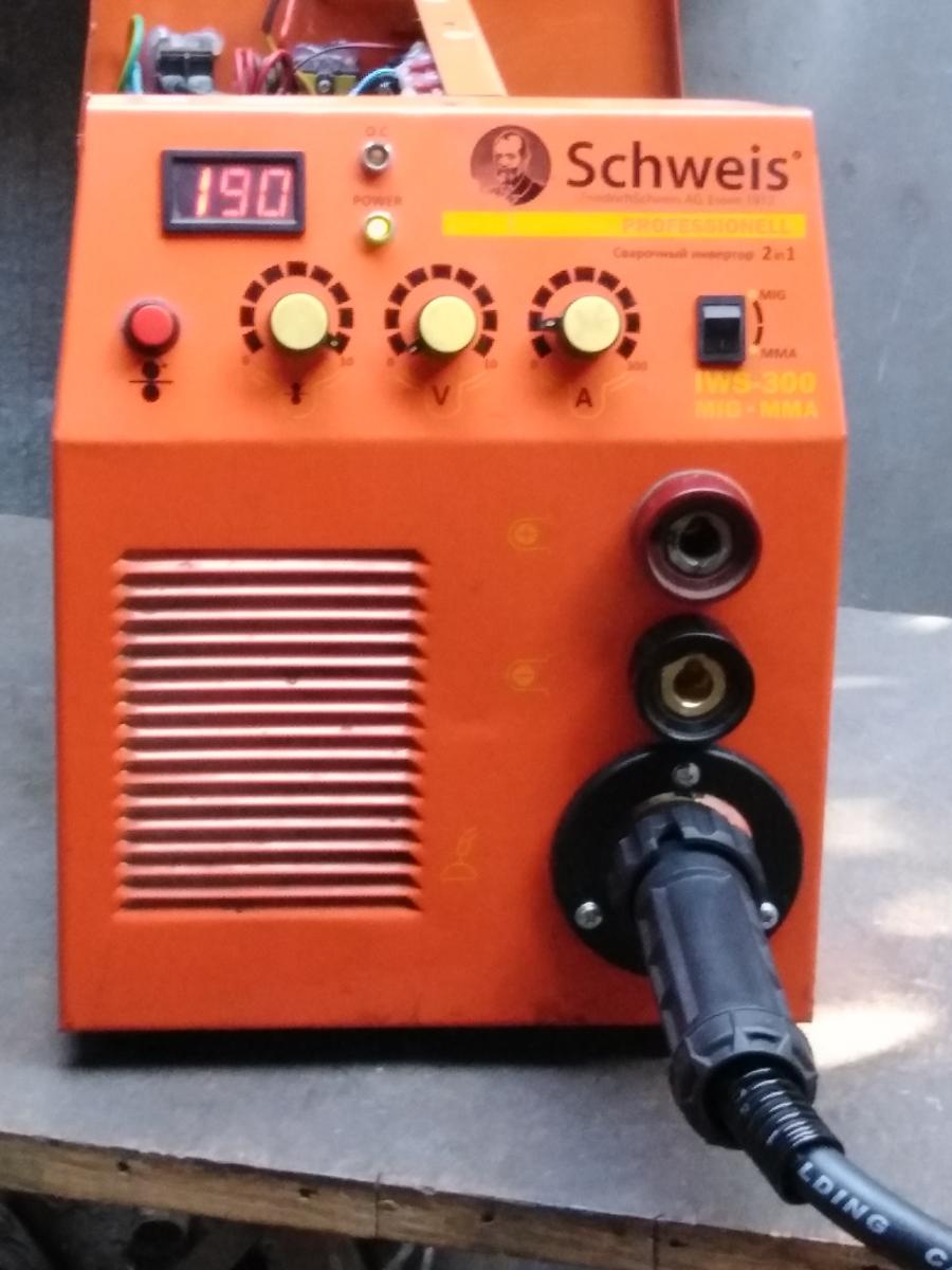

Вырисовал я схему платы управления ииииииии...результат.
Вложение 10802
