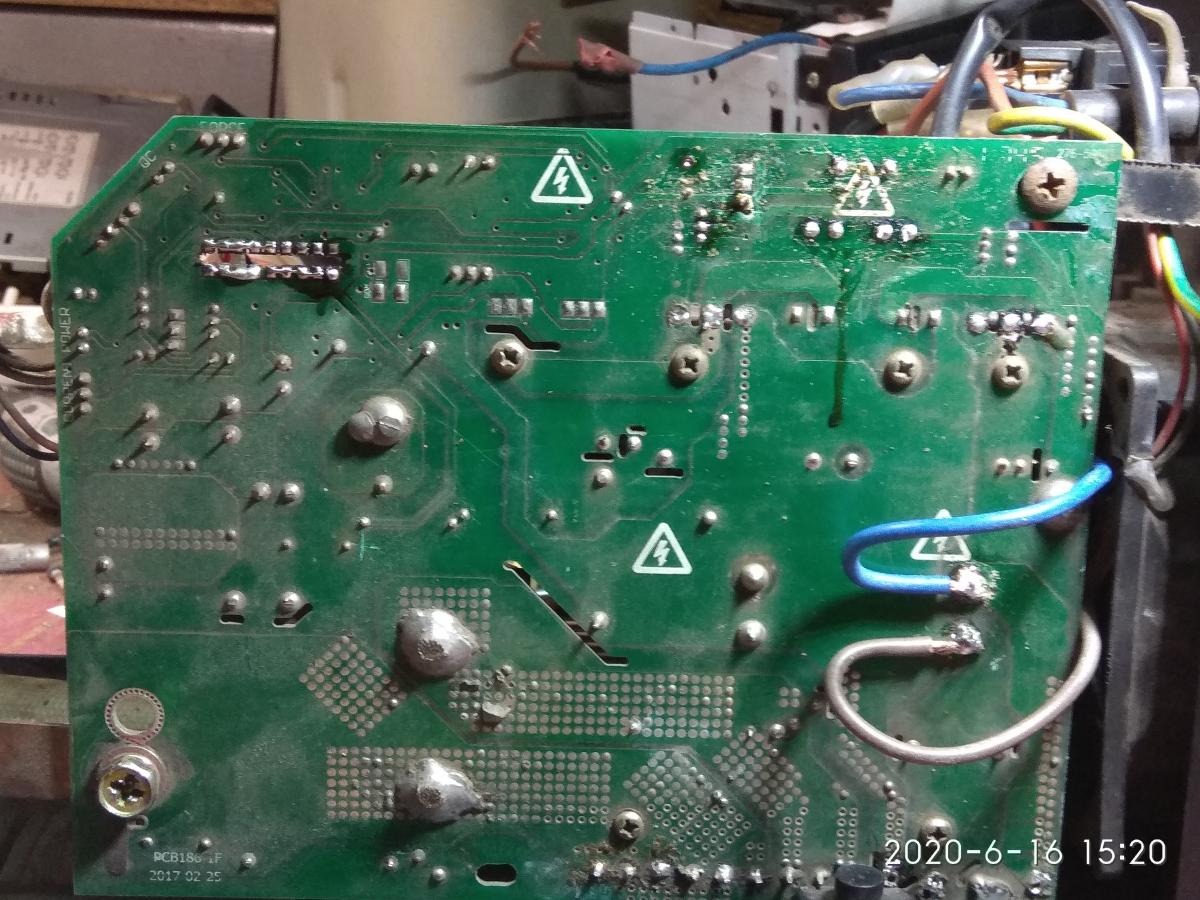

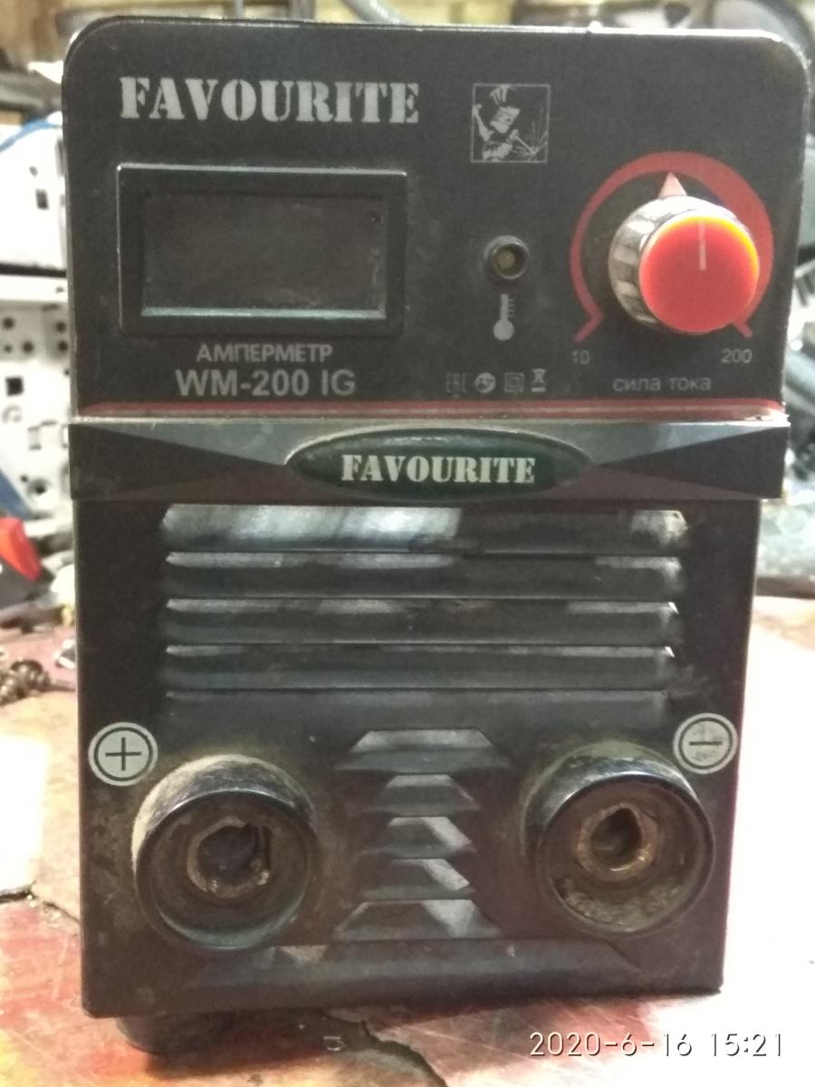

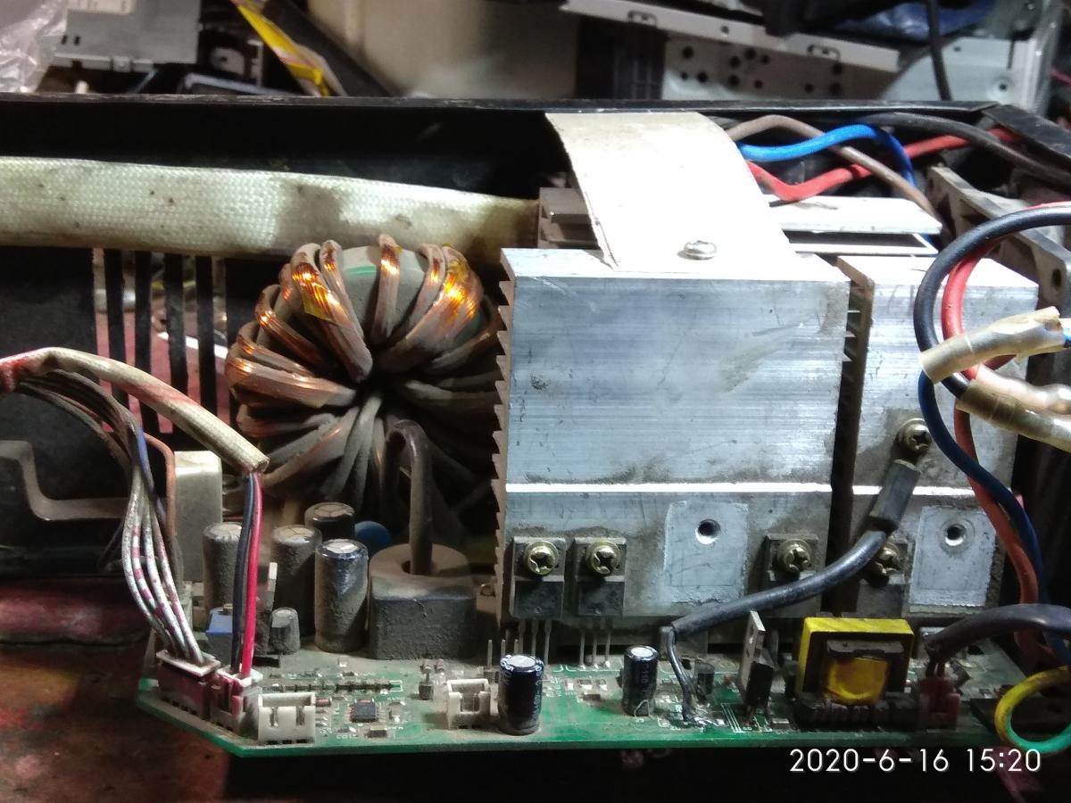

Принесли в ремонт такое чудо.Схему не нашел.Вложение 10749Вложение 10750Вложение 10751Упёрся в эту плату,она и задающая дежурки,и плата управления.Вложение 10752Может кто знает что под черной каплей.
Нагреть паяльным феном и иголочкой удалить компаунд. Думаю, там что-то вроде UC3842 (или UC384x) ...
Схема на аппарат есть в инете. ШИМ там под чёрной ляпухой UC3845.

Спасибо.Попробую снять эбокситку
Если это эпоксидка, то она боится нагрева. Паяльный фен + немного везения, и все получится ...

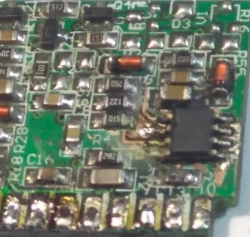

Ну получилось как то такВложение 10766,фен побоялся.Шило,паяльник и эта химияВложение 10767.Поставил 3845,но не запустился.Подскажите где найти схему.По модели нничего не нашёл,а клонов не встречал. .
Я бы тоже не запустился, если бы меня так поковыряли.
Плата выглядит жутко. После такого "ремонта" там могут быть абсолютно любые повреждения. И схема вам не поможет, вообще никак. Теперь почти наверняка придется покупать этот блочок.

Конденсатор (электролитический) между седьмой ножкой и общим проводом) не высох ?
Смею заметить что это не блок питания, а плата управления:)
Безразлично. Такая пайка недопустима, и не важно, что ремонтируется - троллейбус или сварочный аппарат ...
