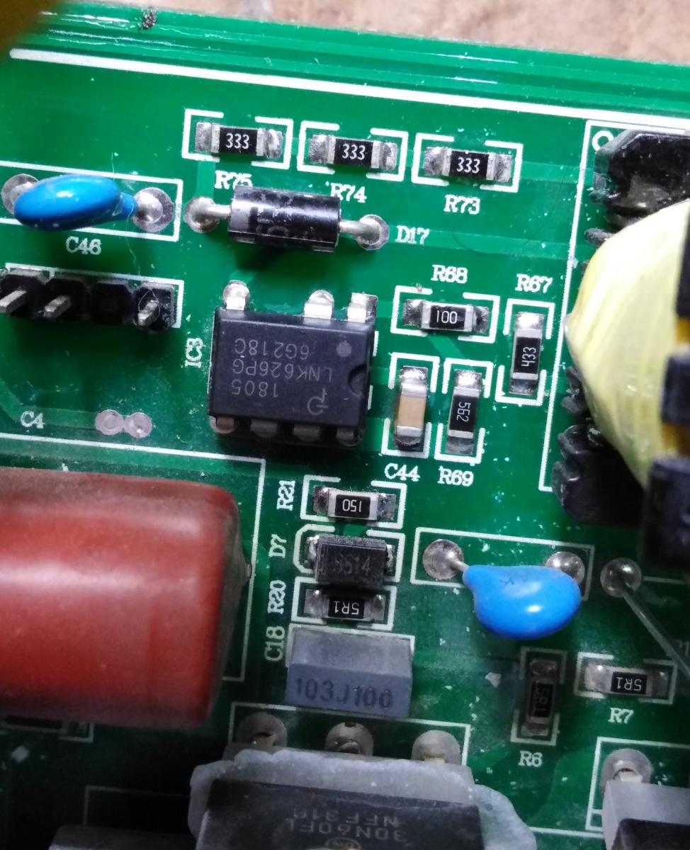

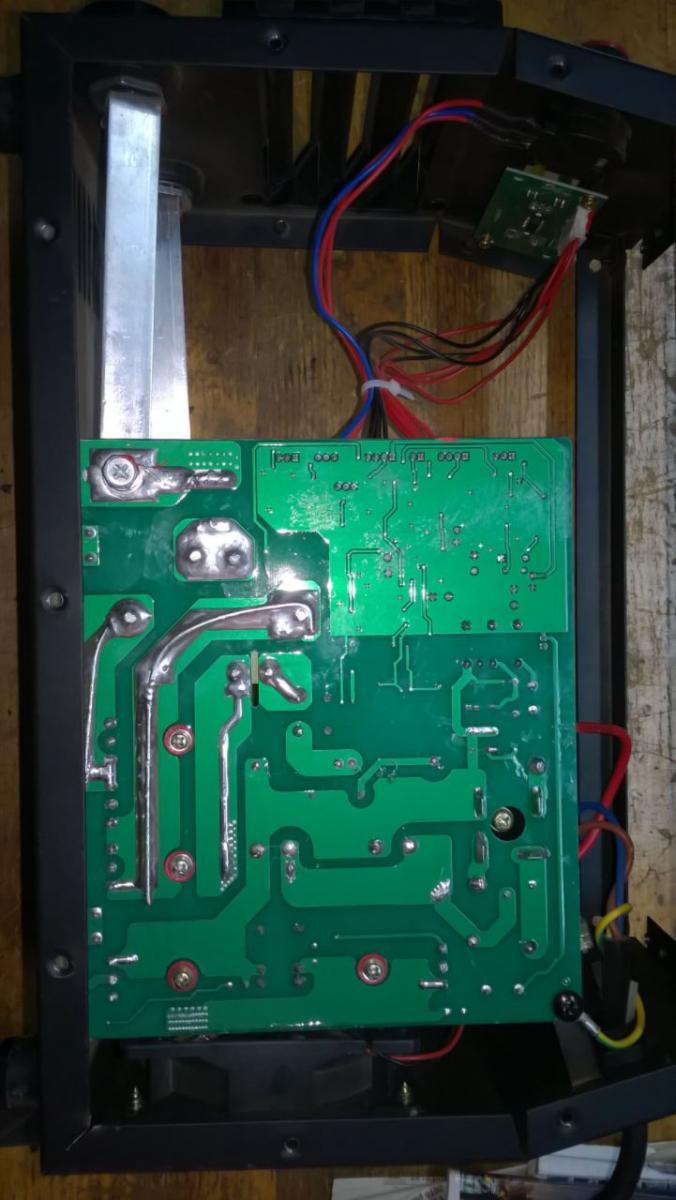

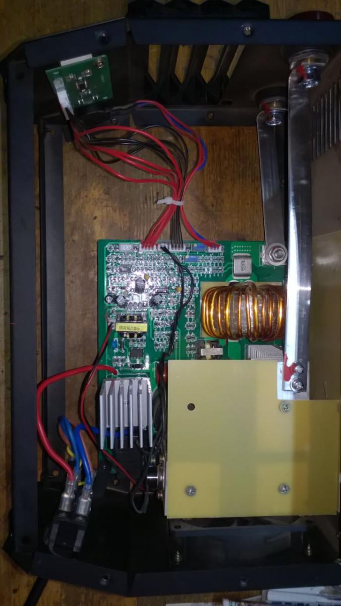

В ремонте сварочный аппарат Зенит ЗСИ-280. При диагностики в дежурке была найдена взорванная шимка. По начальным уцелевшим буквам на корпусе и схеме включения удалось идентифицировать как LNK62X. Установил LNK626. После включения загорается лампа балласта, потом тухнет и через 3-4 попытке запуска (клацает реле и мигает идикатор) сварочник запусается со слабым свечением лампы. На выходе - около 40В.
Пробовал менять на LNK625 - ситуация не изменилась. Сейчас вообще нет запуска-постоянный рестарт. На выводе BP около 6В, на на выводе обратной связи FB при измерении мультиметром около 0,5В. Обратная связь снимается с резистивного делителя с дополнительной обмотки трансформатора. На выводе BP висит на корпус керамика.
