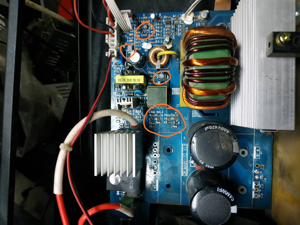

Кто с таким сталкивался,схемку бы или ссылочку

На плате слева вверху ШИМ 3845 - правее операционник 358. Имеется дежурное питание. Возле конденсатора оптопара - по идее контроль выходного напряжения то есть - антистик. Над ТГР полевик.Ниже ТГР 2 драйвера. Выход косой без дросселя. Ну ещё показометр прицепили. Могут быть неточности в моём описании. Запускаем дежурку и сразу смотрим на затворах сигналы. Дежурка с 3-х этажки остальное похоже на Кайзер.
Спасибо,а что за элемент как оптрон но с 3 ногами около тгр.
Извеняйте,проглядел.Благод арю.
